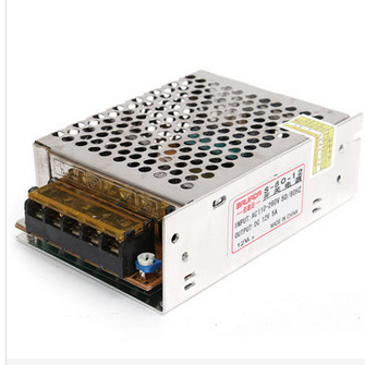

Les deux modules 4024 fonctionnent correctement avec cette petite alimentation 12 v achetée chez Banggood :
Voici le lien commercial :
https://www.banggood.com/fr/AC-220V-To-DC-12V-5A-60W-Power-Supply-Lighting-Transformer-Adapter-Driver-For-Strip-Light-Lamp-p-1145386.html?rmmds=myorder&cur_warehouse=CN
Amitiés

Messagepar lecureuil
13 Fév 2018, 08:55
ces alimentation sont pratiques, mais penses a les régler une fois en charge car elle on tendance a piquer du nez quand on les sollicites; il Ya un potentiomètre a coté du bornier prévu pour ça.
désolé pour la mise en boite, j'ai pas pu m'en n'empêcher.
