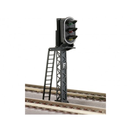

En fait, j’ai exactement le même comportement avec le programme de la centrale DR 5000. Je pensais à tord que chaque sortie s’activer/se désactiver par la commande x+/x- correspondante comme pour un servo, une lampe, un moteur, etc. Mais cela rend impossible des « combinaisons » ou des « effets » de signaux.
Je n’ai pas iTrain, mais j’utilise pour le moment l’application ROCO Z21. En insérant un signal à 3 feux dans l’application Z21 (ou quatre d’ailleurs), elle mobilise que 2 adresses DCC alors qu’elle devrait en occuper 3. Le paramétrage reprend celui de votre exemple sous iTrain avec une colonne (adresse) en moins. Néanmoins, avec une combinaison, on arrive à commuter le signal dans les 3 états.

Je dérive un peu du sujet, mais pouvez-vous me dire durant quelles époques ce type de signal à 3 feux ROCO référence 40021 a été utilisé par la SNCF svp ?
Est-ce qu'il était bien installé dans toutes les régions SNCF ?
Que signifie le "F" sur le poteau (Feu) ?
D'avance merci de vos retours.

jlboulan a écrit:Bonjour,
Le fichier joint 40021.jpg n’est plus disponible.
extrait du S 1 A p.29 de la SNCF
Il me semble qu'il fait partie de la signalisation unifiée. ;)
