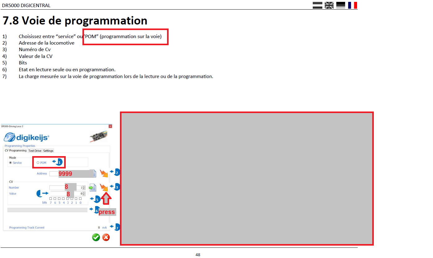

Dans un premier temps, je vous conseille de ne pas utiliser la programmation sur voie de programmation:
toujours très compliqué avec le matériel Digikeijs.

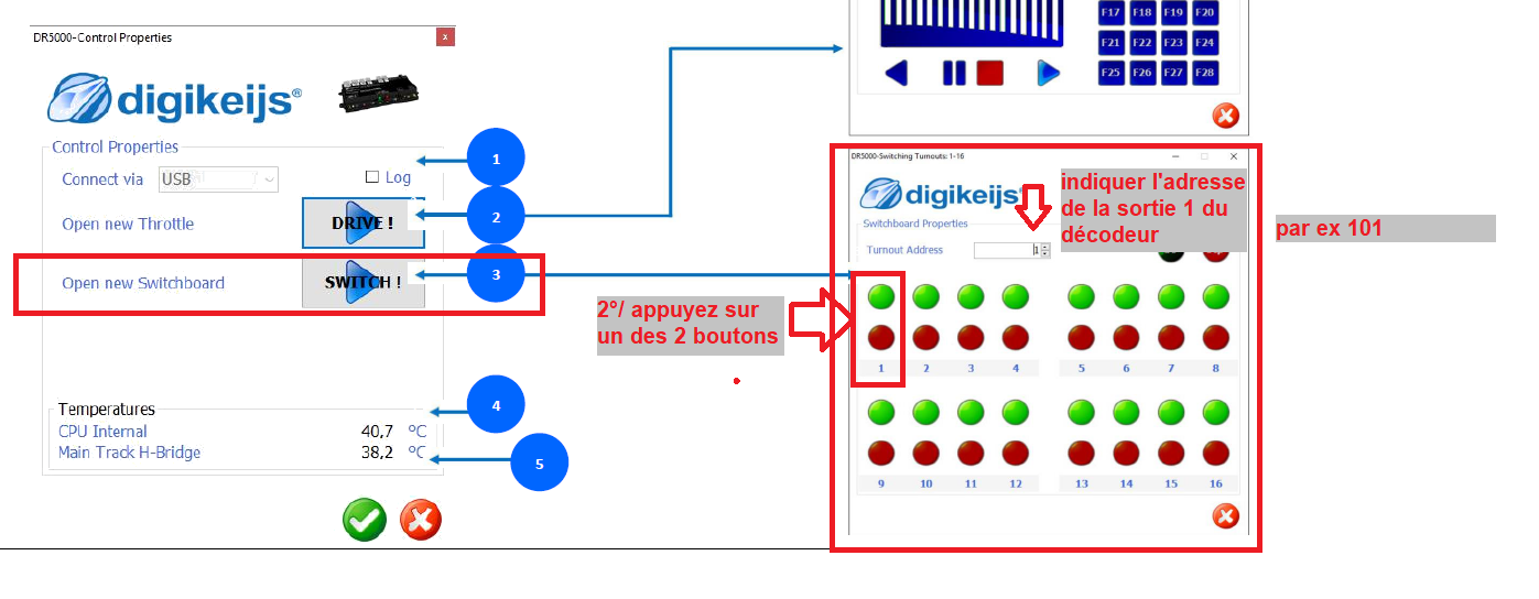

Branchez votre décodeur sur la sortie "voie principale" de votre centrale (POWER + SIGNAL) et repportez-vous à la page 29 du manuel et suivez les instruction du chapitre: Attribuer une adresse au module
cette programmation se fait avec le "switchboard" de l'utilitaire DR5000:
Normalement la LED rouge s’éteint.
Tester ensuite toutes les adresse avec les bouton rouge/vert 1 à 8 du switch board.
La LED rouge doit flasher pour chaque adresse.
Si cela ne fonctionne toujours, il faudra faire un "reset" du décodeur: voir le chapitre Retour du module aux réglages d’usine avec la programmation POM de la page 29 du manuel.
Attention à ne pas oublier l'étape 9: débrancher le décodeur pendant plusieurs seconde!
Rappel: "POM" = programmation sur voie principale

@PhilHO95 : Opération effectuée comme vous me l'avez indiqué.
- Un click sur le turnout 117 fait bien fonctionner le servo branché sur la première borne du DR4024 adressé en 117. De même, il fait en effet flasher la LED rouge.
- Un click sur le turnout 118 ne fait pas fonctionner le servo branché sur la seconde borne du DR4024 adressé en 117. En revanche, il fait bien flasher la LED rouge, on peut donc considérer que le DR4024 considère qu'il a bien été sollicité. Sollicité mais inactif et muet :gne:

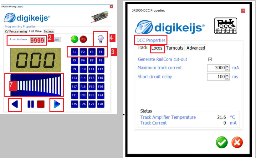

CdM a écrit:Par contre, lorsque j'utilise l'interface destiné à configurer les CV (Programming properties) et que j'essaie "d'accélérer" sur les adresses 117 ou 118, que dalle, que je sois en mode programmation (LED rouge allumée) ou pas.
Je suppose que vous avez chercher à régler le débattement du servo ?
Est-ce que vous avez bien régler l'adresse loco à 9999 et selectionné 128 crans de marche ?
Pour les crans de marche, ça doit pouvoir se régler dans l'onglet LOCO du Menu DCC properties.

Si cela fonctionne mieux à partir d'une tablette et l'application z21, vous pouvez programmer le débattement des servo avec la tablette:
créez une "fausse" loco avec l'adresse 9999, en 128 pas, avec les fonctions F0, F1 ...F4 en mode "permanent".
Selectionner cette loco et passer en mode programmation POM et refaite la procédure décrite dans le manuel.
