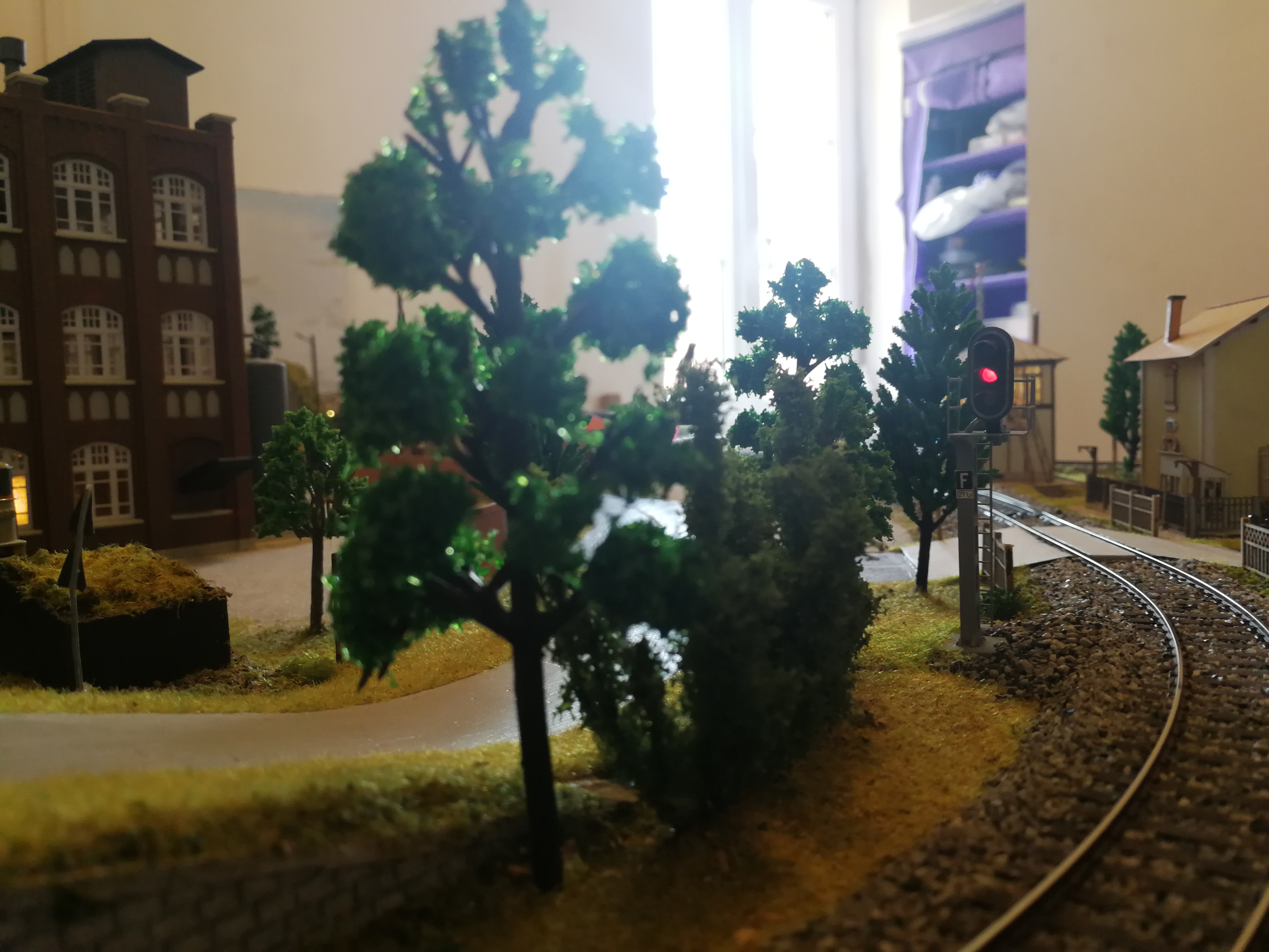

quelle belle matinée!!!! enfin j'ai trouvé la solution.
Donc pour bien reprendre, le souci était d'avoir sur un même DR4018, avec une adresse de départ 16 (donc les 7 adresses suivantes correspondent aux 7 sorties suivantes) 3 signaux 2 feux (SNCF de chez Disque rouge, 1 feu PN clignotant) et 2 signaux 3 feux (SNCF toujours de chez Disque rouge qui je pense correspondent aux Roco).
Le problème était de pouvoir faire correctement fonctionner les signaux 3 feux.
matériel : DR5000, DR4018 X 2 et appli Z21
Un DR4018 pour 8 aiguillages qui fonctionne nickel
Sur le deuxième DR4018 : CV47 à 2
ensuite la sortie du feu PN CV117 à 47 (activation du bit 5 = effet clignotant)
Jusque là nickel
Et pour le premier signal 3 feux adresse 22 et 23 là ça bloquait
Modification CV133 et 134 (cf notice DR4018) pour associer les 4 dernières sortie 2 par 2 (donc pour les 2 signaux 3 feux) sur 1(valeur CV133 et 134)
modification des CV 191=4 et 215=8
pas de résultat…
J'ai voulu essayer de gérer hier avec CMDRail. J'avais créé mon réseau par ce logiciel. En entrant les adresses accessoires, le programme m'a spécifié que la première adresse d'un signal 3 feux doit être impaire. Alors ce matin j'ai réadressé le DR4018 à 17 sur la première sortie au lieu de 16. Je n'ai rien changé d'autre et surprise, CA MARCHE!!!
Voilà pour le résultat, maintenant le seul doute que j'ai c'est la valeur des CV des 4 dernière sorties, je ne sais plus si j'avais fais un reset du module (CV8=8) et laissé la CV 47=2 et juste changé la CV117 =47 pour le feu PN. Si c'est le cas, ça veut dire que l'appli Z21 gère le signal 3 feux avec les 2 adresses demandées sans oublié de mettre la première avec un chiffre impaire.
J'espère avoir été assez claire…. :siffle:
Bonne journée à tous
