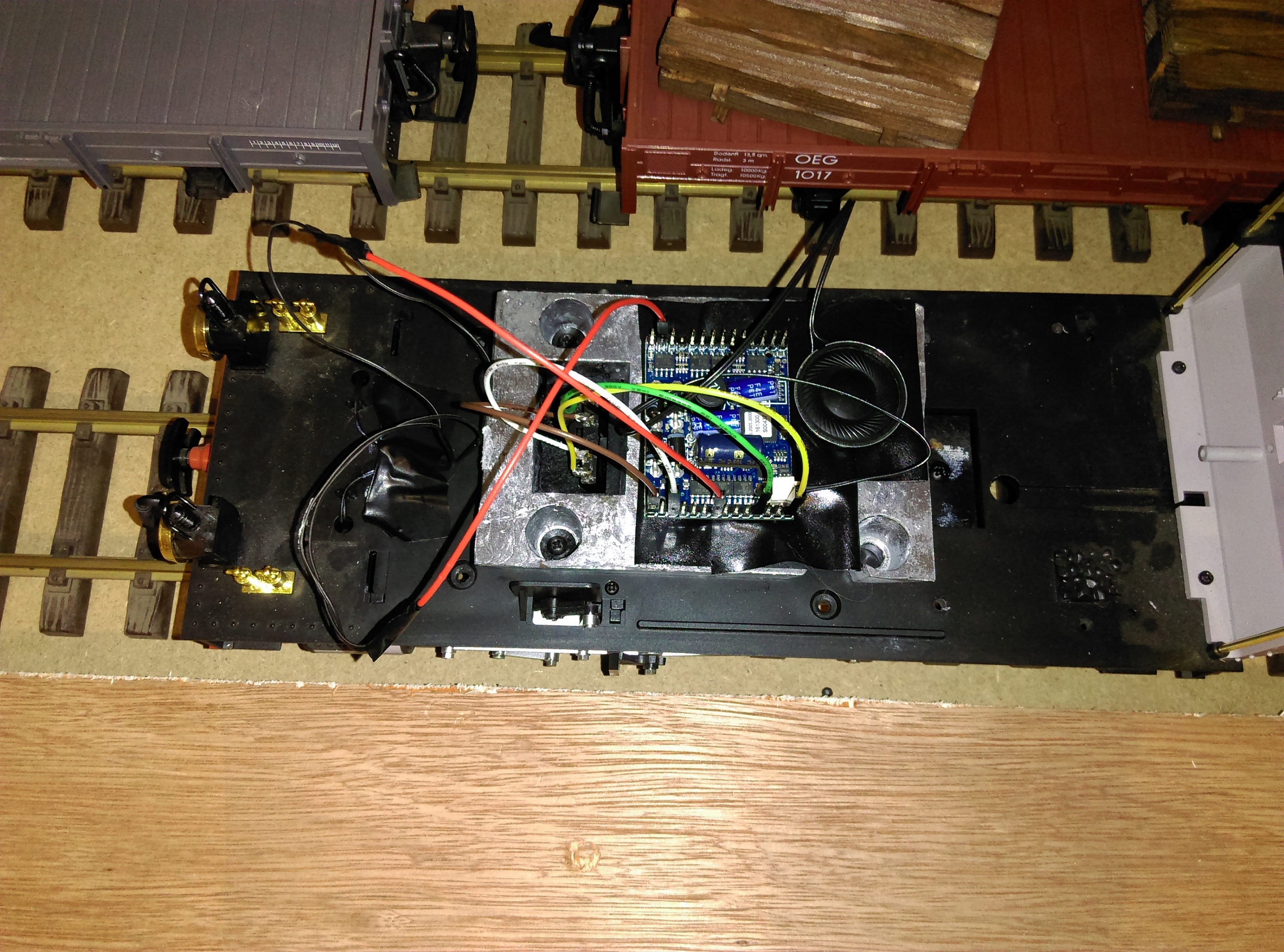

Pour info, j'ai pour le moment juste testé une Corpet Louvet LGB et je n'ai pas eu de problème. Par contre, je ne t'ai pas dit que j'ai installé un décodeur Massoth dans la lococmotive ...

moi tout est d origine sur mes locos
decodeur sonorisé d origine dans les locotracteur lgb
