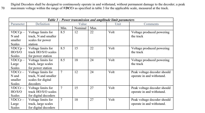

Ci-dessous les informations extraites de la NMRA concernant le voltage des centrales et des décodeurs

MCPA a écrit:
CdM a écrit:C'était la bonne piste. Avec une alimentation à 19V ça fonctionne beaucoup mieux :cool: .
Deux remarques donc à l'issue de ce petit incident :
- La centrale DR5000 est d'une flexibilité incroyable car elle parvient, tant bien que mal, à fonctionner en étant alimentée en 12.5 V;
- Ce petit forum est fréquenté par des gens épatants !
Merci encore à vous et à très bientôt :coucou:
Le fichier joint NMRA.jpg n’est plus disponible.
Philippe

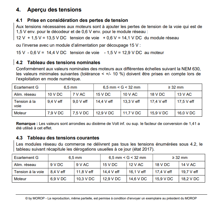

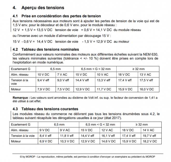

Bonsoir, un peu similaire avec ce que préconise le MOROP avec la NEM641, non ?
