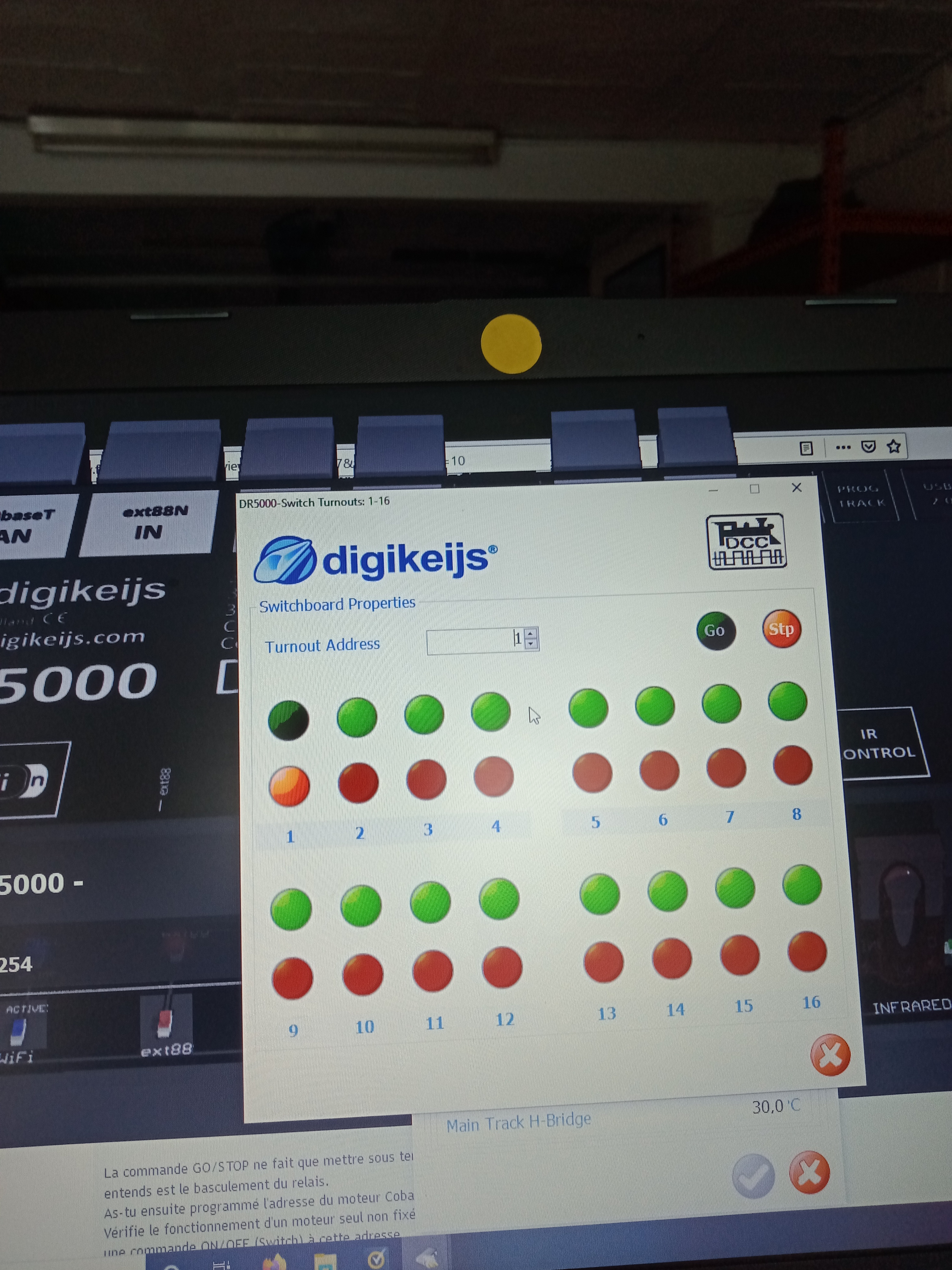

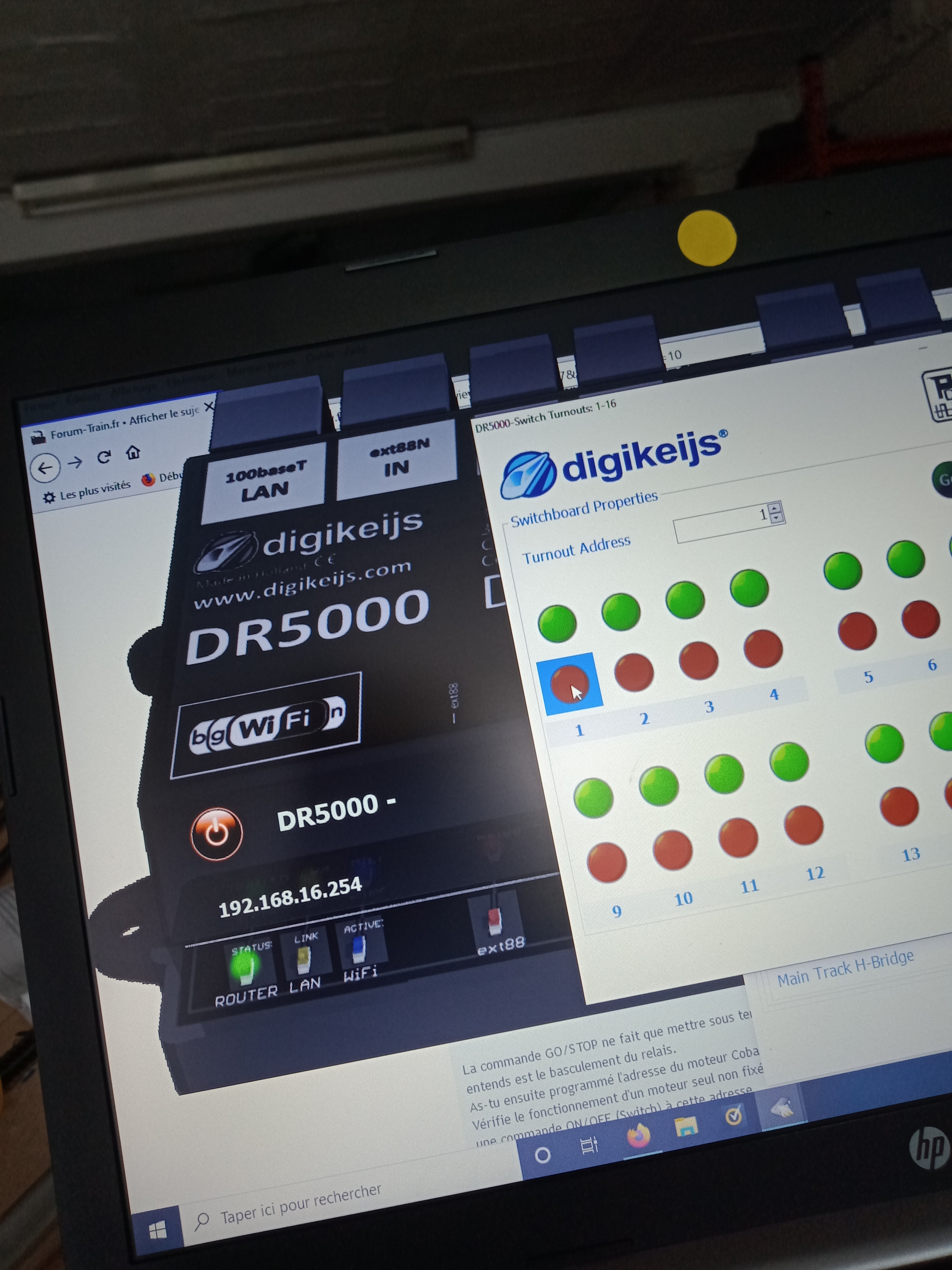

POUR LES AIGUILLES;
quand je clique sur go ou stop ça fait un petit clacquement sur la centrale mais rien sur l"aiguille?

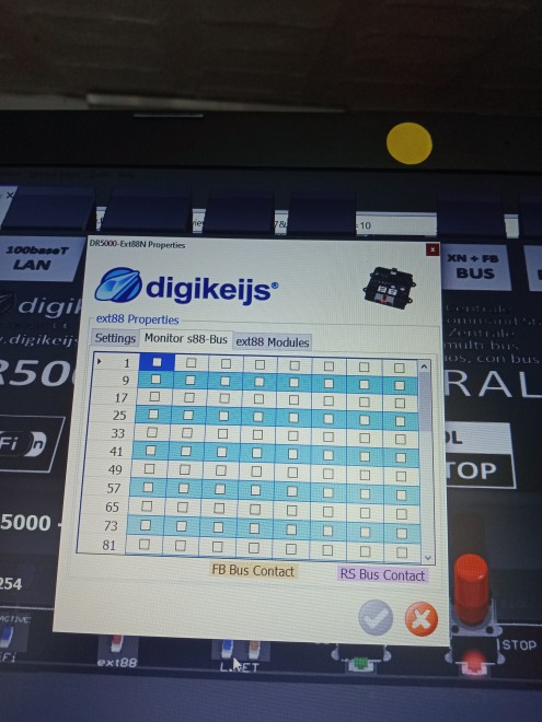

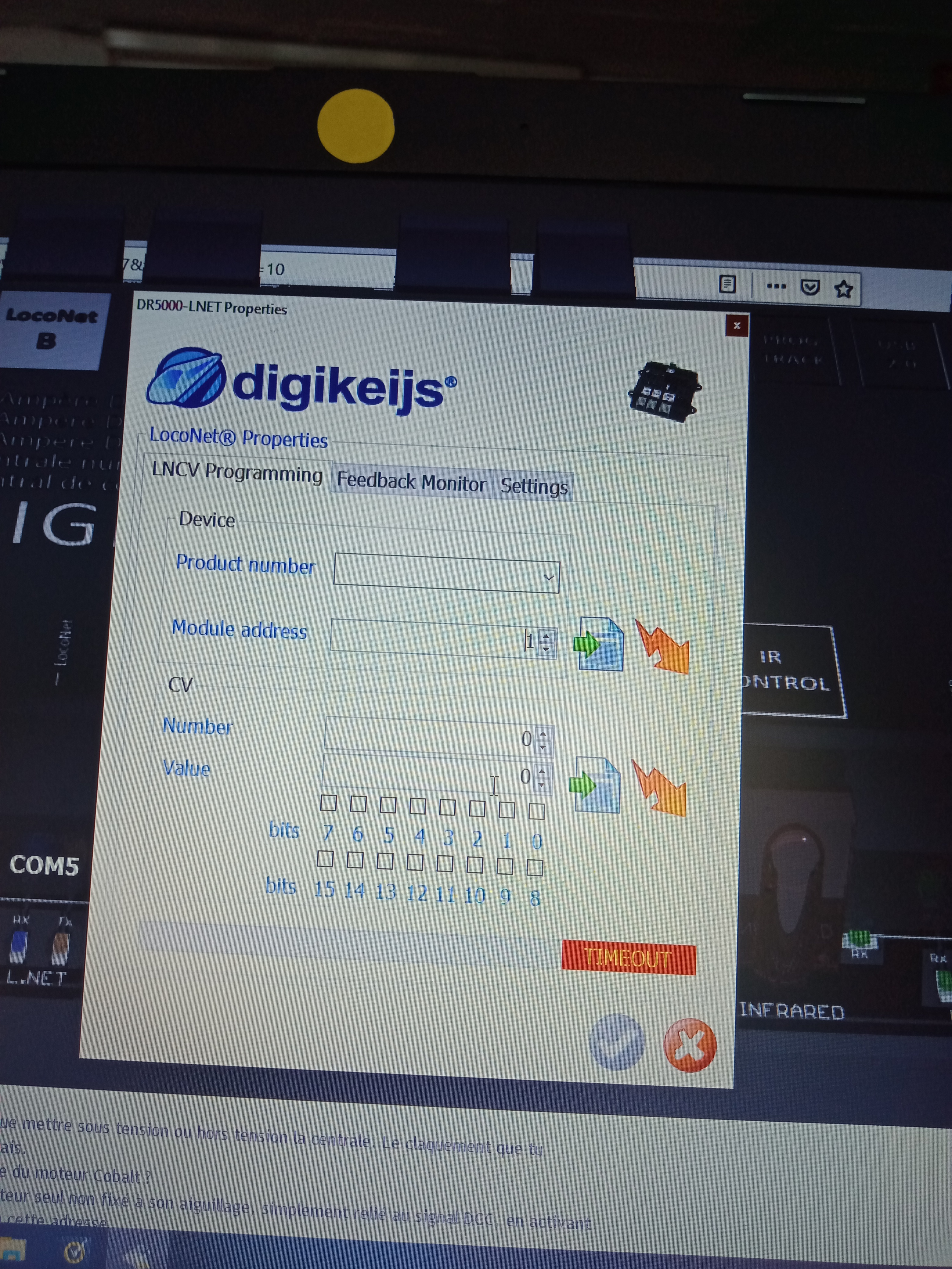

Pour la rétro, là je "nage";
je resume, je clique sur control go et stop et ensuite sur swicth ( même tableau que pour les aiguilles)
je rentre la première adresse; donc n° 1 et appuie de nouveau sur le module et la led clignote plus vite, ok
tu mets cliquer sur S88 ( c'est ou sur la centrale??)
Merci
Alain

Bonsoir Alain,
Concernant les aiguillages :
La commande GO/STOP ne fait que mettre sous tension ou hors tension la centrale. Le claquement que tu entends est le basculement du relais.
As-tu ensuite programmé l'adresse du moteur Cobalt ?
Vérifie le fonctionnement d'un moteur seul non fixé à son aiguillage, simplement relié au signal DCC, en activant une commande ON/OFF (Switch) à cette adresse.
Concernant la rétrosignalisation :
Tu fais la configuration en Loconet comme indiqué dans la notice et que j'ai résumée.
Ma remarque sur le S88 est indépendante. Pour avoir les rétrosignalisations correctes en tout Loconet, il faut que le nombre de modules S88 soit bien affiché à 0. Certains avaient des problèmes à cause de cela, c'est la raison pour laquelle je te propose de vérifier. Tu accédes en cliquant sur "ext88N IN".

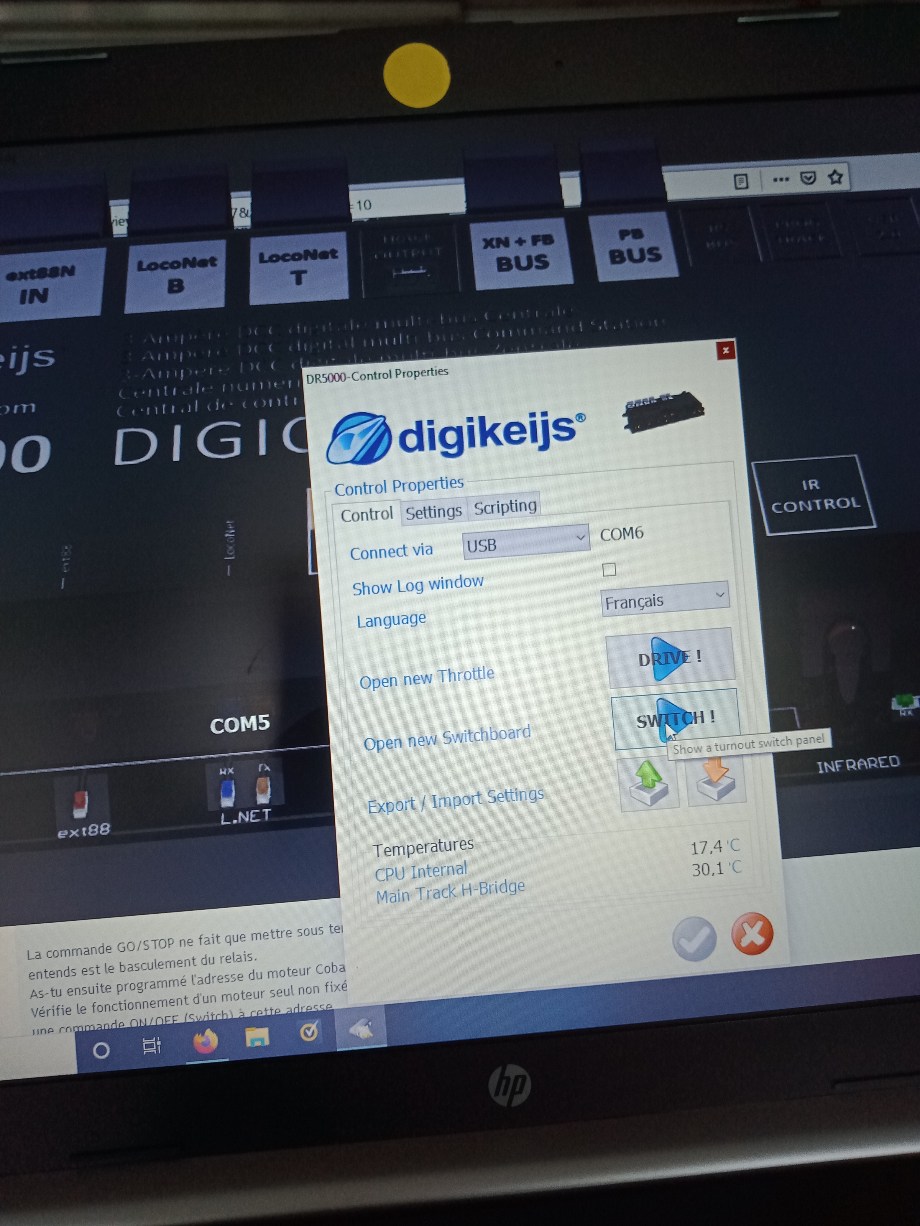

Re: enregistrer adresse aiguille
Messagepar LEPARC
22 Sep 2020, 18:52
Bon ça veux pas?
déja c'est pas possible que ce soit en français? Jai pourtant coché "français"
Pour la retro donc
a partir de go et stop j'appuie sur Swith
DR 5000 / iTRAIN réseau N
Messagepar LEPARC
22 Sep 2020, 18:59
Bon ça veux pas?
Pour la retro donc
a partir de go et stop j'appuie sur Swith, deja le led clignote des que j'ai mis en tension
je rentre l'adresse de mon premier canton don le "1" j'appuie sur le bouton vert et rouge en dessous de 1"
j'appuie de nouveau sur la led et clignote plus vite je met 32 (2x16) en sacant qu'il n'y a que 9 de "branché) en suite je clique sur s88 mais je ne sais quel; tableau regardé? ET IDEM sur loconet

Messagepar Jeanmi67
22 Sep 2020, 19:03
Le fait de cocher "Français" ne concerne que l'appel de la documentation, en français. Pour le reste, le logiciel de la DR5000 n'est pas francisé.
L'écran "Control" à partir duquel on accède à la conduite (Drive) ou à la gestion des aiguilles (Switch) n'a strictement rien à voir avec la rétrosignalisation.
La procédure que vous décrivez concerne la programmation des aiguilles (si elles sont elles même en mode programmation). La programmation passe par le signal DCC et non par un BUS de rétrosignalisation.
