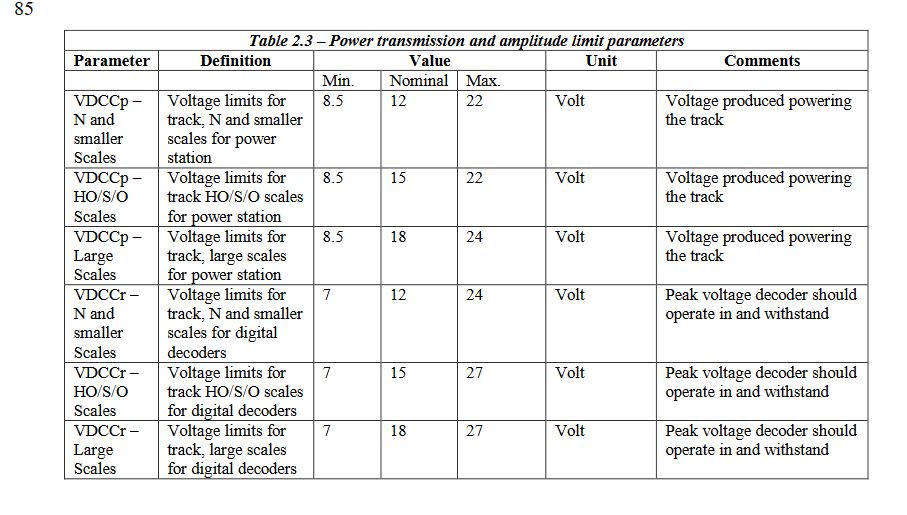

Juste un rappel de la norme DCC NMRA S-9.1, le MOROP (NEM) n'a fait que suivre le NMRA qui, rappelons le, a normalisé le système (DCC) de LENZ.
Donc selon la norme les tension sur la voie sur pour leurs valeurs nominales
- 12 volts pour le N
- 15 volts pour le H0/OO/S/O
- 18 volts pour les grandes échelles.
Il y a bien entendu des fourchettes d'utilisation.
Après, bien entendu, chacun fait comme il veut. ;)
