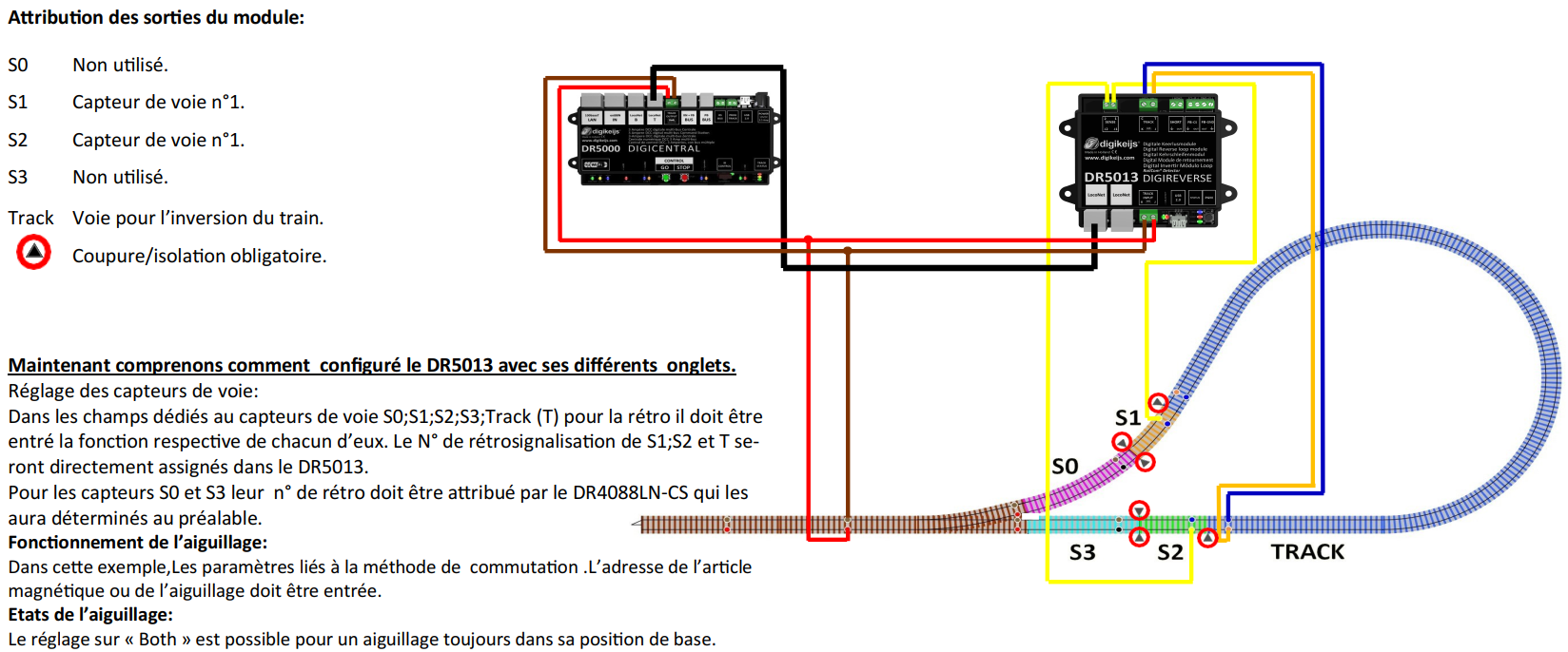

Dans la configuration du réseau, et avec le projet d'agrandir celui-ci, il s'avère qu'une gare cachée pourrait voir le jour mais elle constituerait en fait une boucle de retournement avec à l'intérieur les voies de stockage des rames. Je ne pense pas qu'avec un DR5013 ou autre module de ce type, ce soit envisageable. Y aurait-il une solution?

PaulXpress a écrit:Bonjour Benoit,
Quelque soit la solution que tu utiliseras (DR5013 ou relais), il sera impossible de gérer une seule boucle avec l'entrée et la sortie de plusieurs trains en simultanés dans celle-ci. Il y aura risque de détection de courts-circuits à chaque franchissement des roues des locos et wagons/voitures.
En revanche, pourquoi ne pas gérer la chose sur le canton précédent l'entrée ou celui suivant la sortie de la boucle ?
Pour la gestion des courts-circuits avec un relais et RocRail, c'est ce que j'utilise sur mon réseau
