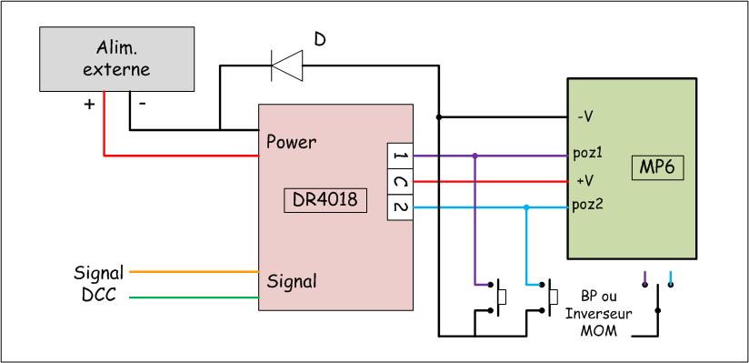

Si tu souhaites conjointement, commande DCC du DR4018 et commande manuelle au TCO physique, je te propose le schéma suivant :
La diode n'est pas indispensable, je l'ai mise pour obtenir le même potentiel -V (sur poz 1 ou 2) par la commande manuelle ou le DR4018 (elle compense la chute de tension dans le redresseur d'entrée de celui-ci)
Au lieu de deux poussoirs, tu peux utiliser un inverseur MOM-OFF-MOM ; tu as un contact dans un sens ou l'autre avec rappel au centre (OFF)

N'importe quelle diode 2A conviendra pour l'ensemble. Tu peux mettre une 1N400x par groupe de 4 MP6. Tu trouveras une profusion de vendeurs sur le net ; le seul problème est que tu risques de payer beaucoup plus cher pour le port. Tu peux essayer sans, avec une alim continue pour le DR4018, elle n'est pas indispensable.

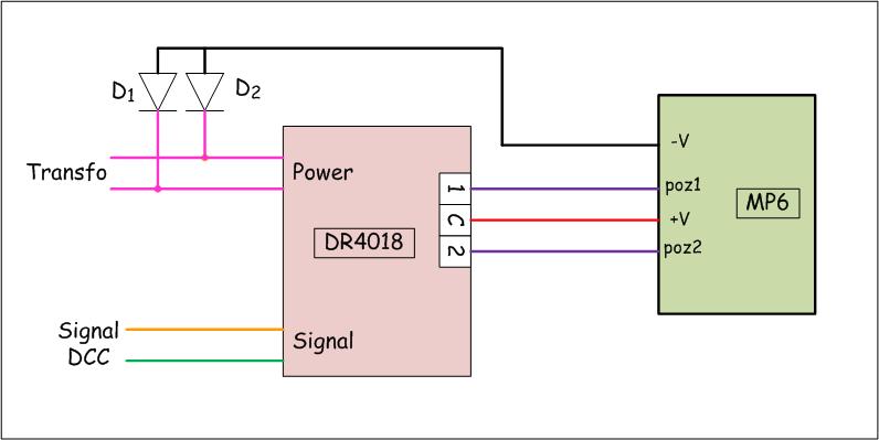

Dans le cas d'un transfo, il convient de placer deux diodes pour obtenir le potentiel -V (identique à celui obtenu en interne du DR4018 par redressement double alternance)
Le filtrage de la tension +V/-V est assuré par le condensateur interne du Dr4018 :

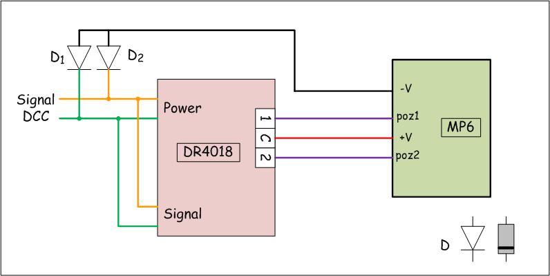

Dans les cas d'un nombre réduit de moteurs lents (qui ne consomment qu'environ 150 mA chacun), on peut effectivement alimenter le DR4018 par le signal DCC :

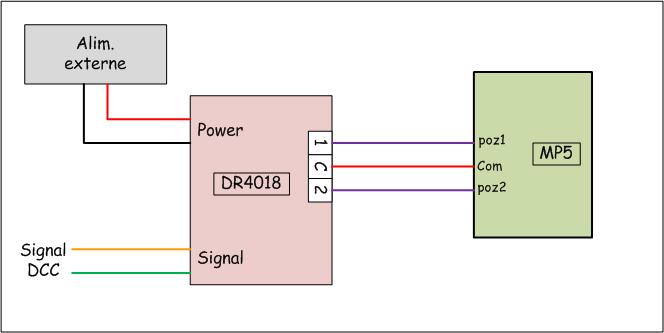

Je rappelle toutefois, qu'en dehors d'une commande souhaitée par impulsions, l'idéal est d'adopter des MTB MP5 (avec le DR4018 en Preset 6 ; CV47 = 6)
