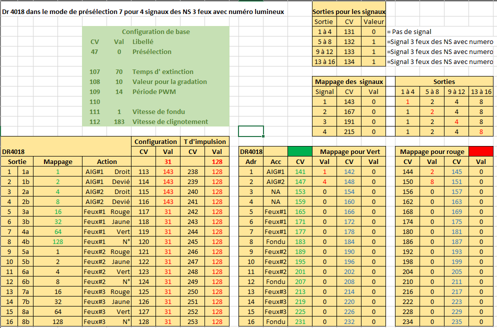

Voici une contribution pour le réglage de tes CV's sur les sorties de13 à16,dans ton cas toutes les valeur sont à rentrer à la main via le mode POM avec une adresse decodeur de 9999.
Un détail ne oublier de rappuyer sur le bouton du décodeur une fois le travail fini, car j'ai déjà eu le cas.
En espérant que tu trouve ton bonheur
BR212

En résumé des tableaux de BR212, pour les CV dont tu parles, elles sont normalement réglées automatiquement par la CV47 à 7 :
CV131 à 134 sur 1.
CV143 sur 1, CV167 sur 2, CV191 sur 4 et CV215 sur 8.
Toutes les autres CV entre 141 et 235 sont à 0, car elles sont normalement désactivées par la CV47.
Jean-Paul
