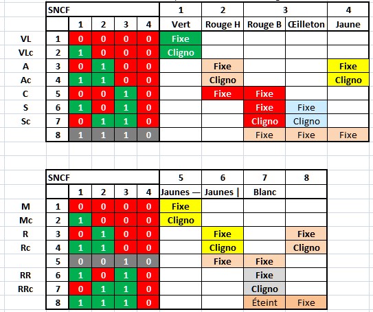

Messagepar PaulXpress
26 Avr 2021, 18:29
Avec le Preset 12 (SNCB) et une interface maison, je suis parvenu à faire ça :
Si ça intéresse quelqu'un.
Jean-Paul

Messagepar BR212
27 Avr 2021, 13:25
Quand je dis "Prog" c'est rentrer les bonnes valeurs pour ne pas se tromper.
En tout cas le fichier Excel est intéressant et bien fait .
Beau travail.
