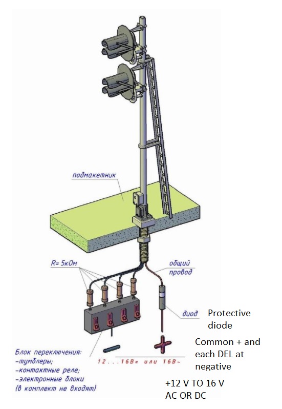

JC du coup si je comprends bien, je peux connecter directement ce signal (des CF Soviétiques/Russes) sur les bornes 1/C/2 de ma DR 4018. Le C raccordé au + vers ma diode et par exemple la borne 1 de la DR 4018 vers mon fil pour la LED rouge et la borne 2 vers la fil de la LED verte (tous les deux au négatif). C'est bien ça ?

Oui, l'anode de la diode, notée + sur ton schéma, est reliée à la borne C.
Cette diode pourrait d'ailleurs ici être supprimée puisque les sorties du DR4018 sont continues. Mais tu peux la laisser. Elle sert en cas d'alimentation alternative (AC) de ces signaux.
Les différentes résistances de 5 kohms (connectées apparemment à des interrupteurs sur le schéma ) seront reliées aux sorties 1,2,3 et 4.

Je trouve que 5 KΩ pour les résistances c'est beaucoup trop, plus la chute de tension dans la diode, il y a risque que les LED ne s'allument pas ou très faiblement.

Merci à tous les deux, pour les résistances la valeur est bonne sur mon ancien réseau (je pilotais ces signaux avec des interrupteurs :mdr2: les LED s'éclairaient bien. Je vais les câbler et admirer tout ça. J'ai aussi ds signaux SNCF de chez disque rouge ou lybe je crois et ils fonctionnent à l'inverse de mes signaux soviétiques, donc je vais devoir l'utiliser le DR 4103 c'est bien ça ?

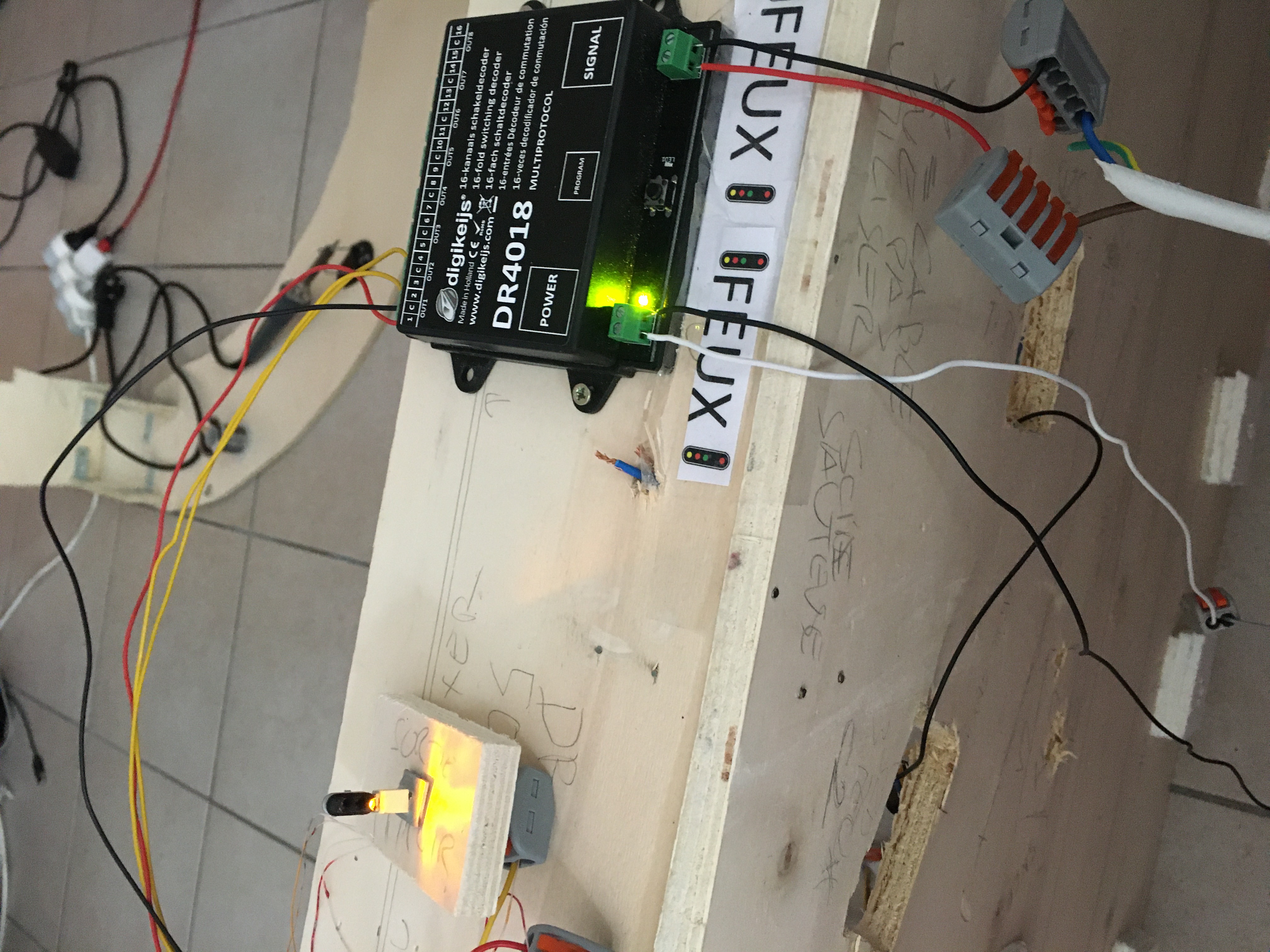

Je vous dédie à tous cette photo ! Houra ça fonctionne ! Merci, Merci! Merci ! :applause: Je vous présente l'équivalent du carré violet des chemins de fer Soviétiques SZhD ou Russes RZhD.
