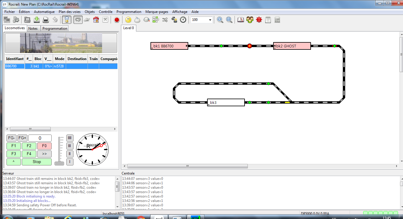

, c'est vous qui devez dire au logiciel quelle est cette nouvelle loco que vous venez de poser sur le réseau.
Je pense que c'est là que je rate quelque chose....Il y a une manip à faire que je connais pas ?
Car depuis que j'ai autorisé les trains fantôme sur mes cantons, Rocrail suit bien le parcours de ce train sur les différents cantons, mais indiqué "ghost" au lieu de BB67400.

mjp a écrit:Au niveau de la définition des détecteurs dans les blocs, je pense que c'est correct
Ce n'est pas suffisant, il faut que tu ajoutes un détecteur "ident" pour remonter RailCom.
Voir ici :
https://wiki.rocrail.net/doku.php?id=sensors_and_blocks-fr#table_d_evenements
https://wiki.rocrail.net/doku.php?id=sensor-bi-directional-fr#reactions_dans_rocrail
Vu la description de ton problème, je pense que RocRail est en automatique et le pilotage de ta loco en manuel (mode semi-auto). Dans ce cas, il faut que tu établisses d'abord un itinéraire dans RocRail, dans le cas contraire, tu auras systématiquement un train fantôme puisque RocRail n'attend pas de loco dans ce canton.
La détection RailCom n'est nécessaire qu'en tout manuel, car dans ce cas RocRail n'est qu'un simple TCO qui ne fait que visualiser l'occupation des cantons et RailCom permet d'identifier la loco.

Messagepar mjp
10 Juin 2021, 14:20
C'est exactement cela, Rocrail en automatique et le pilotage de la loco en manuel (mode semi-automatique).
Ce serait donc la création d'un itinéraire dans Rocrail qui manque. Je vais regarder cela.

Messagepar mjp
10 Juin 2021, 14:53
Sauvé !!!
Merci Jean-Paul, c'était bien les liaisons entre blocs qui manquaient dans l'onglet "itinéraire". En faisant tourner le routeur, ils ont été créés et maintenant le fonctionnement en mode semi-automatique est OK..

mjp a écrit:Maintenant je commence à apprendre le fonctionnement du mode automatique mais j'ai un problème avec le démarrage de la loco: parfois elle part dans le mauvais sens ???
J'essaie de trouver pourquoi.....
Bonsoir
Cela peut venir de la loco qui n'est pas positionnée dans le bon sens sur la voie. Dans ce cas il faut la retourner ou sélectionner l'option "Inversion" dans l'onglet "interface" des propriétés de la loc.
Une autre raison possible est le sens logique du bloc, représenté par une flèche dans le rectangle du block.
Dans le schéma ci-dessous, la flèche du block 1 dans lequel se trouve la Loco1 est à gauche.
Si, en mode automatique, tu glisses la Loco1 vers le bk3 pour la faire démarrer vers la droite, elle ira vers la gauche dans le sens de la flèche. Ceci n'est vrai que si Rocrail trouve des itinéraires en partant vers la gauche et reliant dans l'ordre bk1, bk4, bk2 puis bk3.
Si un de ces itinéraires n'existe pas, il ne trouvera pas de solution et la loc ne démarrera pas.
Il faut faire un clic droit sur le bloc et cliquer sur "Inverser le sens logique" avant de faire démarrer la loc.
