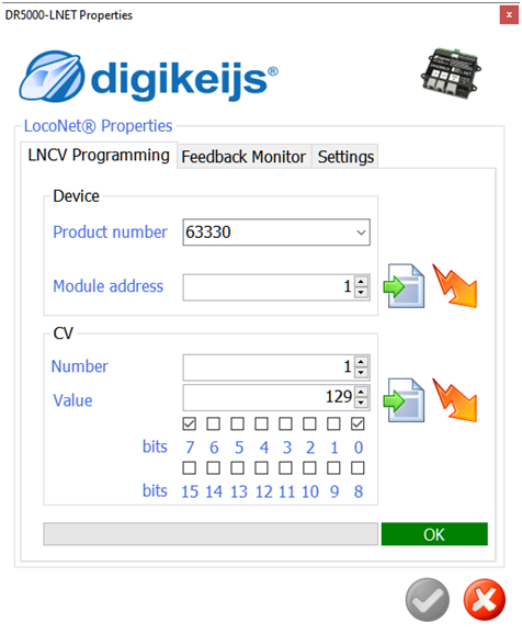

Par contre je travail avec des Uhlenbrock 63330 sur ceux-ci :
CV#0 = le numéro d'identification du module (Module adress)
CV#1 à 16 : les adresses de rétro-signalisation
Il serait bien de vérifier ces paramètres en ne branchant qu'un seul module à la fois, peut être y a t'il des numéros d'identification identiques.
