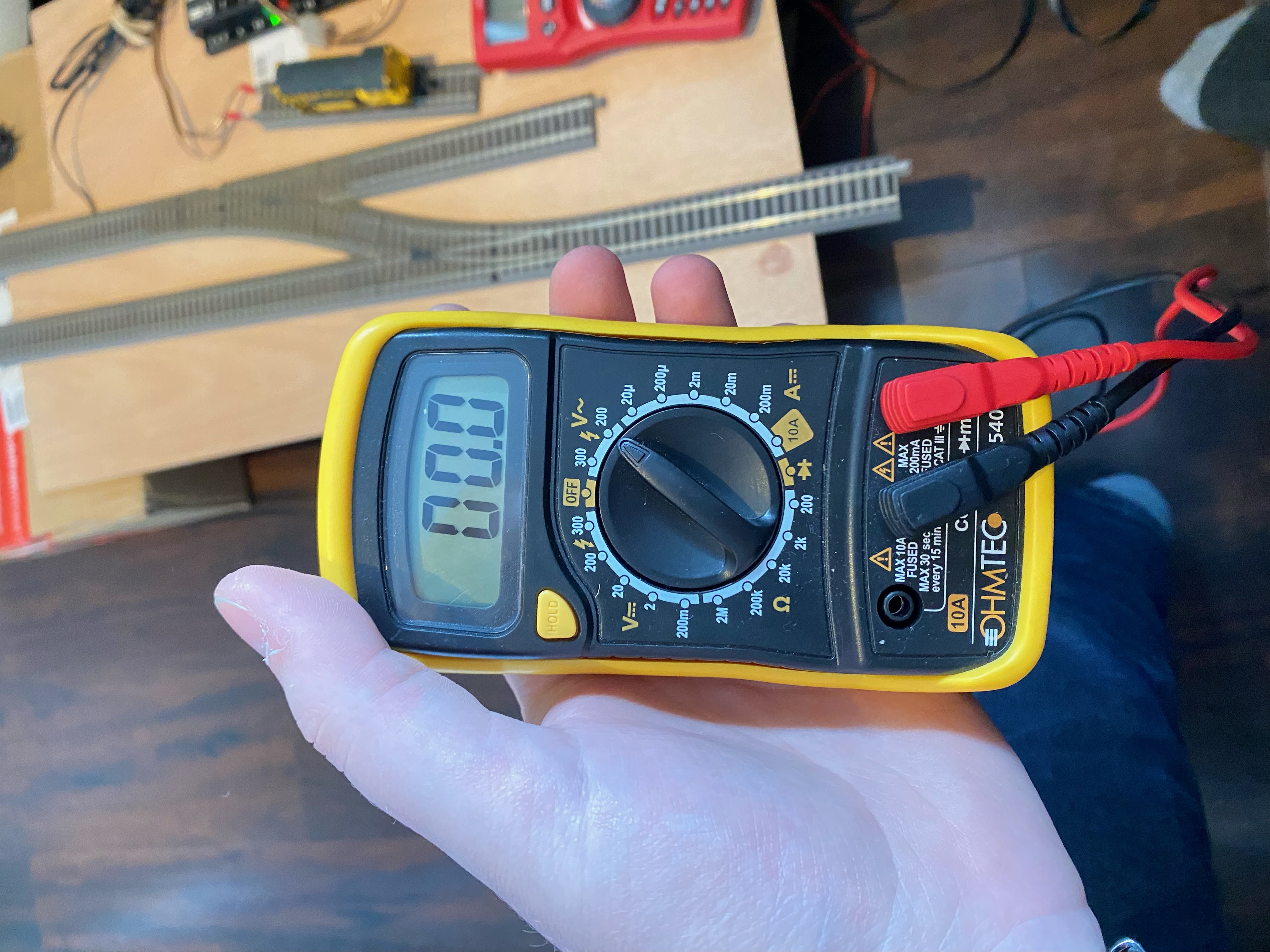

Concernant la lecture de la tension sur la voie, votre multimètre est réglé sur CC (tension redressée). La tension DCC étant alternative (mais carrée), le multimètre doit être réglé sur AC. Comme déjà dit, la valeur lue ne sera pas forcément exacte.
Par ailleurs, je vois que vous utilisez une Multimaus. Essayez-vous de programmer votre loco avec cette Multimaus ?
Si oui, avez-vous vérifié que la Multimaus n'a pas le mode "POM" (Programming On Main) activé par hasard ?

Rebonjour, :coucou:
j'ai j'ai tout débranché sauf la voie de programmation et remesuré maintenant en ac mais j'ai 00.0volte (voir photo)

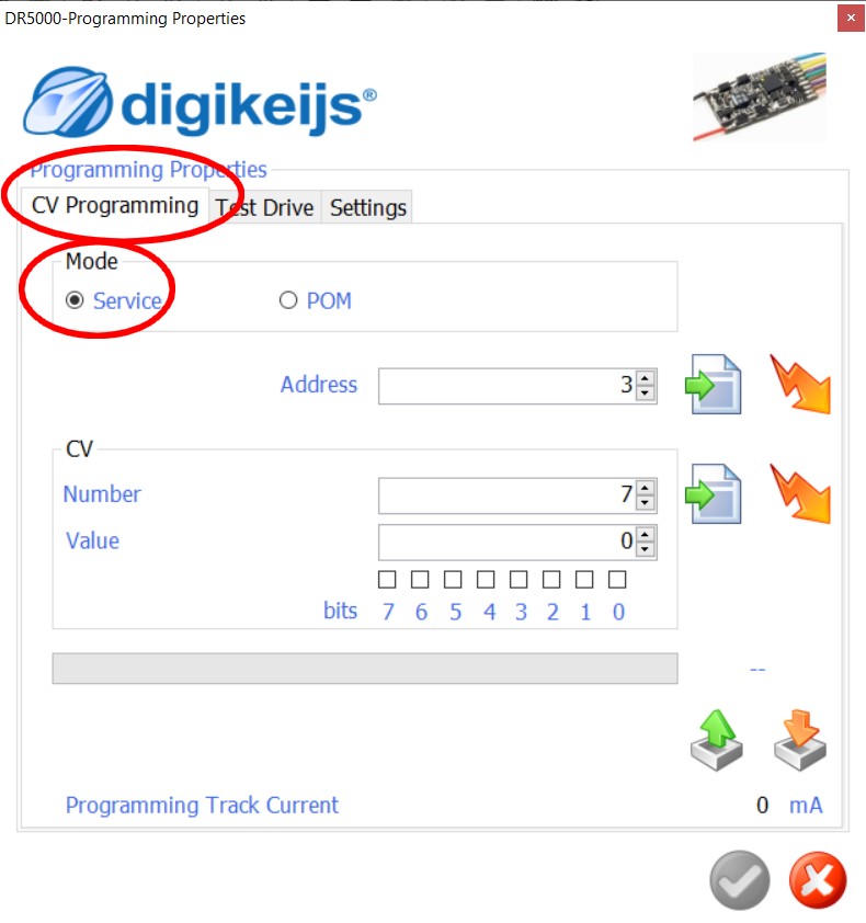

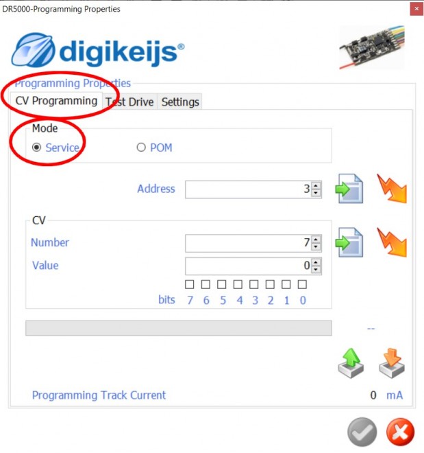

Comment est paramétrée la DR5000 ? En mode POM ?
Ci-dessous, comment vérifier ce paramètre .
Jean-Michel :coucou:
il est en mode service le programming track current bouge de 2 à3mA mais toujours noload et j'ai essayé avec une autre alimantation pour la central bien 18v toujours même problème

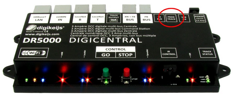

Donc, en résumé, tant que vous n'êtes pas sur l'écran de programmation de la DR5000, la voie principale et la voie de programmation sont alimentées, ce qui normal.
Quand vous êtes sur l'écran de programmation, voyant vert de la DR5000 allumé, la tension mesurée directement à la sortie "PROG TRACK" de la DR5000 est proche de 0. Ce n'est pas normal.
Si la situation est bien résumée, alors, à part contacter Digikeijs, je ne vois pas...
Tout ce que je peux dire, et je viens de le vérifier à l'instant, la tension entre les deux sorties de ma DR5000 est identique lorsque le voyant vert ("GO") est allumé, que ce soit avec l'écran de programmation ou non.
Accessoirement, votre tension de 14V sur la voie (si l'appareil de mesure est fiable) est un peu faible pour du HO, mais je pense que ça n'a rien à voir.
