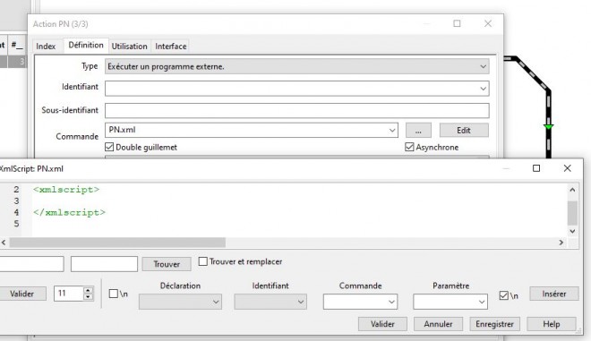

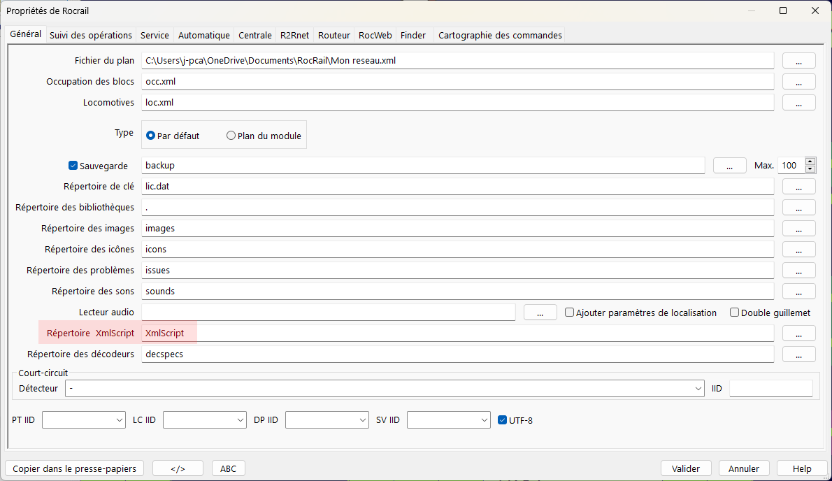

C'est parce que Rocrail ne trouve pas le fichier, pour être certain du chemin, dans le répertoire RocRail crée un sous-répertoire "XmlScript", puis dans "Propriétés de Rocrail" indique le chemin.
N'oublie pas de copier PN.xml dans ce nouveau répertoire, d'arrêter et redémarrer RocRail pour que la modification soit prise en compte.

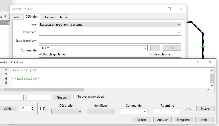

Bon j'ai bien l'ensemble du script quand je fais édit;
j'obtiens la fermeture des barrières , mais pas leur ouverture ...
