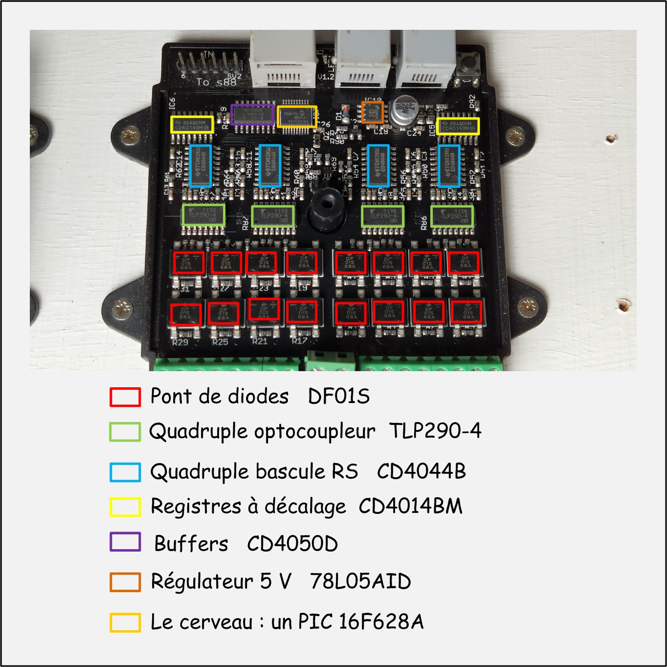

Si cela peut vous aider, voici l'intérieur d'un DR4088LN, avec l'identification des CI :
Reste à espérer que le(s) composant(s) défectueux ai(en)t chauffé et que ce soit le(s) seul(s) en cause. Un tel dépannage n'est pas évident sans le schéma et l'implantation, ni le programme du PIC.

Merci pour ce document très intéressant, mais comme vous le dite, si c'est le PIC 16F628A qui a fumé, alors c'est mort de toute façon... :mort:

jc59 a écrit:Bonsoir,
Jean-Claude

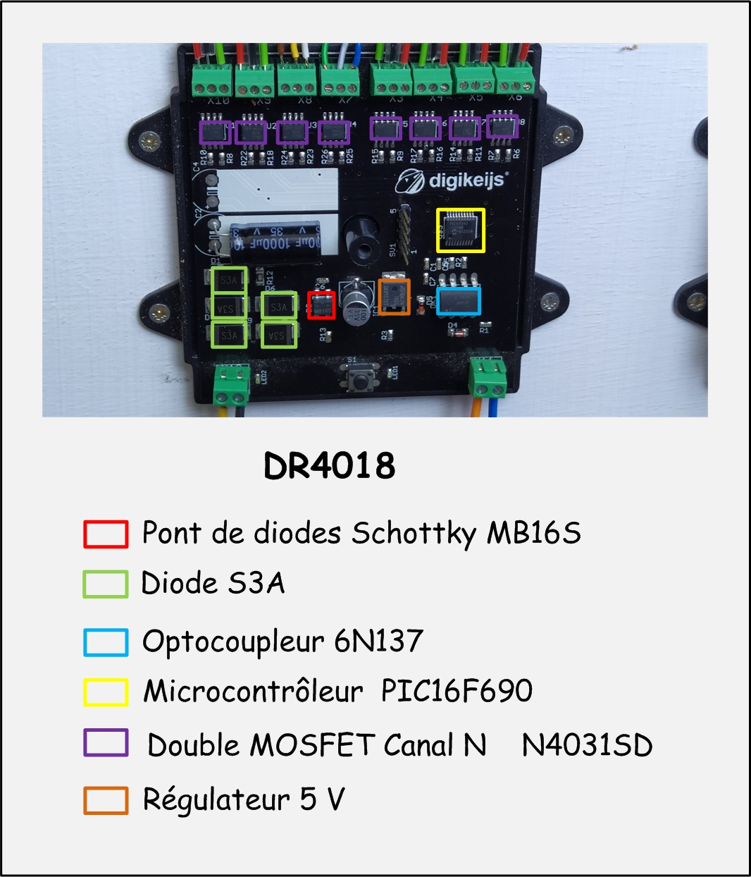

auriez vous la même chose en couleurs du module DR4018 , merci d'avance

fondunorvégien43 a écrit:bonjour
Je te (on se tutoie :)) ferai cela demain. Je n'ai pas pensé à faire les deux en même temps :)

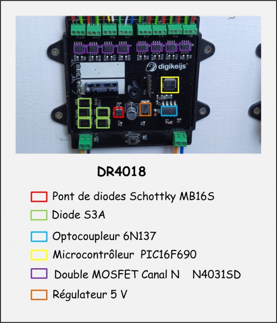

Pour le DR4018 :
