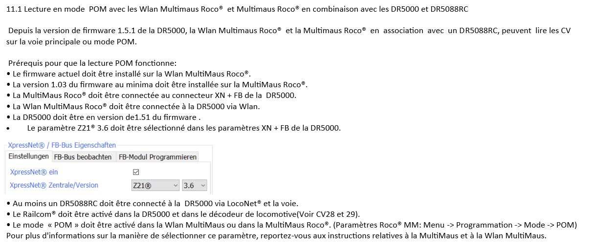

J'ai trouvé cela dans le manuel :
Il semble donc que sans le module DR5088RC la centrale n'est pas capable de lire les CV en POM via le Railcom.

Avec l'info concrète de Nono et l'extrait de la doc Digikeijs fourni par Alain :
11.1 Lecture en mode POM avec les Wlan Multjmaus Roco® et Multjmaus Roco® en combinaison avec les DR5000 et DR5088RC
je pense qu'il n'y a plus de questionnement à avoir (et tant pis pour mes souvenirs probablement plus très très frais :mrgreen: )

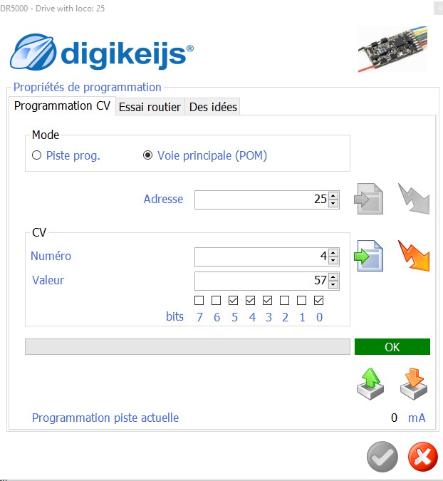

PS au cas où, pour Jean-Michel et Nono qui ont une DR5000 : nous sommes bien d'accord que dans les deux cas de connexion ("Track Output" et "ProgTrack"), pour lire les CVs il n'y a qu'une interface disponible, accessible uniquement par le bouton "Prog Track" de la centrale ?

Jacques26 a écrit:PS au cas où, pour Jean-Michel et Nono qui ont une DR5000 : nous sommes bien d'accord que dans les deux cas de connexion ("Track Output" et "ProgTrack"), pour lire les CVs il n'y a qu'une interface disponible, accessible uniquement par le bouton "Prog Track" de la centrale ?
Je confirme pour la connexion "Track output".
J'utilise l'interface en cliquant sur "Prog Track".
Pour la connexion "Prog Track", je suppose que oui car cela semble logique, mais je n'ai jamais utilisé cette sortie (je n'en ai pas besoin puisque je fais tout en mode POM grâce aux 5088RC).

Messagepar Nonodudu76
05 Nov 2023, 23:01
Comme je l'ai écrit, j'utilise l'interface de la DR5000 en cliquant sur "Prog Track".
Je le fais surtout pour les CVs 3, 4 ou 5.
Ca permet de tester les changements directement sur le réseau au fur et à mesure des modifications.
Pour le reste des Cvs j'utilise un SProg II avec Decoder PRO.
Ca me permet de gérer au mieux la loco et de sauvegarder les réglages.
Nono :dodo: :debout: :coucou:
