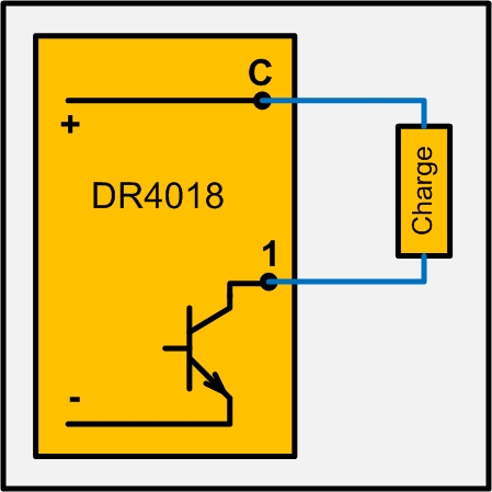

DIEGO9452 a écrit: Quel est le schéma interne simplifié du DR4018, les sorties par rapport à l'alimentation. Il y a t il un point commun?
En simplifiant beaucoup, le schéma de sortie serait le suivant :
Les points C sont tous reliés au + de l'alim.
Les sorties 1,2, ... sont reliées par un transistor au - de l'alim lorsque l'on commande celles-ci.
J'ai représenté un transistor bipolaire NPN pour évoquer le principe. En réalité les transistors de sortie sont des Mosfet N4031SD (double canal N) dont le symbole de l'un d'eux serait :
Je pense à la config de ton DR4018. Je dois faire quelques essais pour vérifier

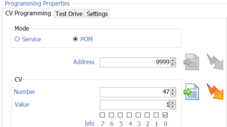

Pour repartir sur de bonnes bases, faire un reset du décodeur en écrivant CV8 = 8
Le mode POM est pratique pour écrire ces CV sans modifier les branchements.
Se mettre en Preset 1 en écrivant CV47 = 1
(Rappel : Pour l'écriture des CV, appuyer sur la touche PROGRAM du DR4018 (la led rouge s'allume) , écrire les CV et appuyer à nouveau sur cette touche (la led rouge s'éteint)
Pour affecter la première adresse (ne pas l'écrire par la CV1), appuyer sur la touche PROGRAM et envoyer une commande d'accessoires à cette adresse. Le voyant rouge s'éteint automatiquement)

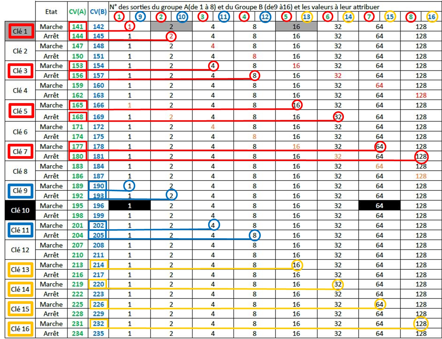

Tableau de mapping :
:oops: Un peu ardu à la première découverte, j'en donne quelques explications à la suite et un résumé des CV à modifier si l'on souhaite y revenir plus tard à tête reposée :)
Le terme "clé" employé dans la doc correspond en fait à l'adresse
Les CV en vert configurent les sorties 1 à 9 et les CV en bleu configurent les sorties 9 à 16.
(pour d'autres utilisations, une clé peut commander diverses sorties en adoptant comme valeur de CV la somme des valeurs affectées aux différentes sorties)
- Pour les MTB MP5 :
Ils seront commandés adresses 1,3,5,7,9 et 11 de ce module. Il te faudra revoir ces adresses dans RocRail.
Chaque clé (en rouge ou bleu sur le tableau), à l'état "Marche" doit commander l'alimentation de la première borne (de sortie) d'une sortie OUT du DR4018. A l'état "Arrêt", elle doit commander l'alimentation de la seconde borne.
Exemple, pour la clé 5 :
- Sur "Marche", on veut alimenter la sortie 5 de OUT3 du DR4018. D'où CV165 = 16
- Sur "Arrêt", on veut alimenter la sortie 6 de OUT3 du DR4018. D'où CV168 = 32
- Pour les sorties indépendantes 13 à 16 :
Elles seront commandées par leurs propres adresses.
Les CV adéquates ont été écrites par le Preset 1
Si l'on résume :
- Reset par CV8= 8
- CV47 = 1
- Ecriture des de mapping :
mise à 0 des CV non nulles écrites par le Preset 1
CV147 = 0 CV159 = 0 CV171 = 0 CV183 = 0 CV196 = 0 CV208 = 0
modification des CV (par rapport au Preset 1) pour obtenir le mapping du tableau ci-dessus
CV144 = 2 CV156 = 8 CV168 = 32 CV180 = 128 CV193 = 2 CV205 = 8
- Refaire la première adresse (vérifier que la nouvelle plage des 16 adresses n'empiète pas sur d'autres modules puisque qu'elle n'était que de 8 précédemment)
Bonnes configs ;)

Pour aider à la compréhension, voici deux tableaux que j'aurais du joindre à mon message d'hier :
- valeurs des CV de mapping en Preset 0 et 1 :
DR4018 CV Preset.xlsx
(10.85 Kio) Téléchargé 85 fois
- valeurs des CV de mapping pour ta configuration particulière (extraites du tableau général joint hier) :
DR4018 6 aig 4 sorties ind.xlsx
(10.98 Kio) Téléchargé 81 fois
d'où les CV à mettre à 0 par rapport au Preset 1 et les valeurs de celles qui doivent être modifiées.
Bon courage pour les essais :)

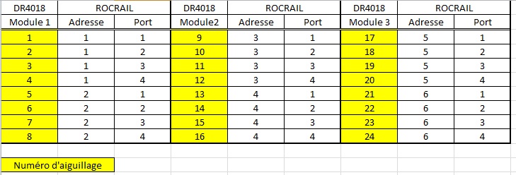

Sur le grand tableau précisant les clés et les sorties, le CV 141 est à 1 pour la sortie 1 et le CV144 est à 2 pour la sortie 2, idem pour les sorties suivantes. Or sur le dernier fichier Excel, le CV141 est 1 et c'est le CV147 correspondant à Marche de la sortie 2 qui est à 2. Et j'admets que je comprends mieux cette 2ème version.
En fait intuitivement, je visualise mieux le pilotage du moteur MP5 avec les sorties 1 et 2.
D'autre part, j'ai bien compris que la désignation "CLE" correspond à l'adresse des sorties.
Dans mon projet, les adresses pour ROCRAIL sont définies suivant le tableau suivant:
Par exemple pour l'aiguillage n°17, l'adressage est: Adresse 5 Port 1
Quelle est le mode d'adressage dans la nouvelle configuration?
Suis je dans la bonne direction?
DIEGO9452
Messages: 14
Enregistré le: 28 Mar 2015, 20:48
Re: Cablage accessoires sur DR4018
Messagepar jc59
30 Jan 2024, 22:10
Bonsoir Diego,
Si tu reconfigues le troisième module comme envisagé ci-dessus, celui-ci aura maintenant 16 adresses, de 17 à 32.
Les aiguillages seront pilotés par les adresses 17, 19, 21, 23, 25 et 27
Les 4 sorties indépendantes auront les adresses 29, 30, 31 et 32
Donc si j'ai bien compris l'adressage pour RocRail (que je ne connais pas :) ), ton tableau mis à jour avec ces 10 adresses concernées du DR4018 donnerait les aiguillages commandés aux adresses 5-1 à 5-4, 6-1 et 6-2 ; les sorties indépendantes seraient commandées aux adresses 6-3, 6-4, 7-1 et 7-2.
