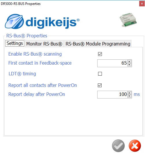

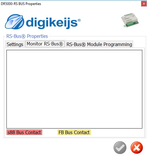

Je reprends les test de pascine avec le Bus RS de lenz, et je me heurte a un premier problème, je ne vois plus les contacts du Bus RS dans l'onglet RS du logiciel avec la centrale de connectée alors qu'avec le mode démo tous les contacts sont présent. Est ce que quelqu'un saurait pourquoi?
En image, les parrametres utilisés :
Merci pour votre retour.

Je t invite a modifier tes valeurs comme suite:
coche LDT Timing
passe de 100ms à 1000ms le temps
Assure toi que tes modules RS sont bien alimentés et les bornes bien raccordées sur les bon plots
Ensuite il faut aussi passer la DR5000 en ON ( led verte allumee)
Voir ce que cela donne avec ces élements.
Cdt
Laurent

Complement evident également:
verifier l adresse du module RS que tu testes... ou la reprogrammer
Ne pas oublier que adresse 65.1 = contact 513, 65.2=514 etc.
Cdt
Laurent

Messagepar Nico31
12 Juin 2019, 09:33
Merci pour les réponses mais malheureusement cela ne change rien, la fenêtre de monitoring du bus RS est toujours vide. Ce qui me dérange aussi, c'est qu'avant cela, j'avais des conflits entre le S88 et le FB bus dans la fenetre de monitoring loconet T ou B et maintenant il n'y a plus rien a part mon S88 si je l'active. Je ne sais pas si ça peut être une piste pour vous.
