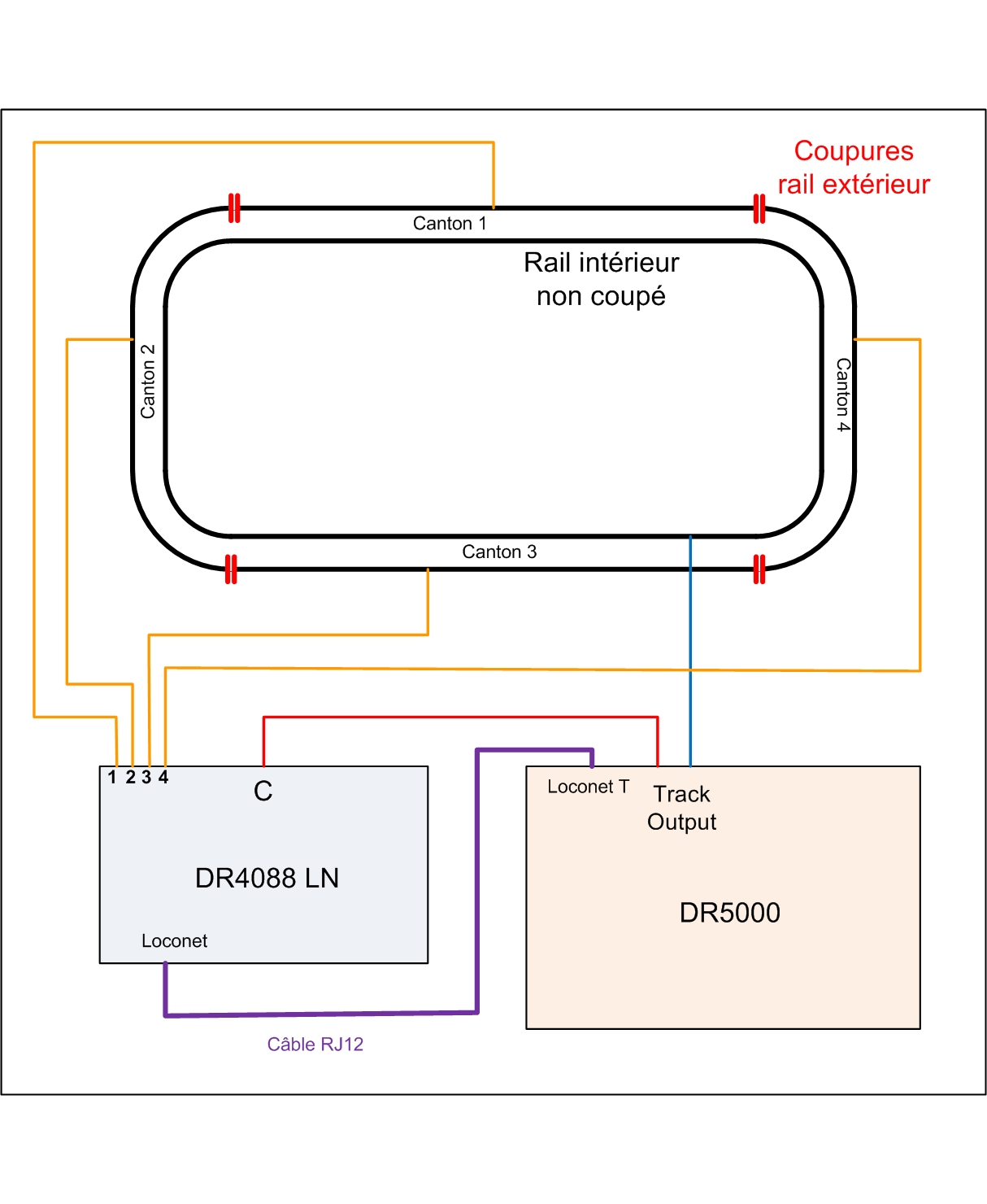

Concernant la rétrosignalisation, voici un schéma de principe pour ton réseau d'essai :
Par exemple, le rail intérieur ne serait pas coupé. Tu coupes le rail extérieur pour définir les quatre cantons que tu souhaites.
L'une des bornes de la sortie Track Output de la DR5000 va directement au rail non coupé (en bleu sur le schéma)
L'autre borne (en rouge) va au point C du DR4088.
Les sorties (1,2,3 et 4) du DR4088 vont alimenter chacun des cantons (en orange).
Les infos d'occupation des cantons seront transmises à la DR5000 par la liaison en Loconet. De mémoire, tu as bien des modules D4088LN, donc en Loconet ?

Avec Rocrail il est préférable d'avoir au moins de zones de retrosignalisation par canton(appelé block). Une grande zone a l'entrée (Enter) et une petite a la fin (In). Si le bloc est parcouru dans les 2 sens il faut une petite zone In a chaque bout et une grande Enter au milieu.
Il est aussi possible que les In soient des capteurs comme des ILS, barrières infrarouges, etc.
A étudier avant de se lancer car après il est difficile de modifier un câblage existant.

Bonjour Jean Claude,le réseau d'essai est terminé maintenant je vais faire le câblage du dessin que tu m'a fait parvenir le 18 .
Je vais y ajouter des blocs seulement comment relier le réseau a la dr4088,faut il relier le bloc ou le canton ou les deux au decodeur Merci

Dans la version francisée de TrainController, block sera traduit par canton. Il s'agit de la même notion.
Pour TrainController, tu n'as besoin que d'une zone de détection par canton. Avec une courbe de vitesse bien établie pour la loco, tu obtiens l'arrêt du train où tu le souhaites à un ou deux cm près en H0.
Le câblage se limite donc à mon schéma du 18, un fil du DR4088 vers chaque canton.
