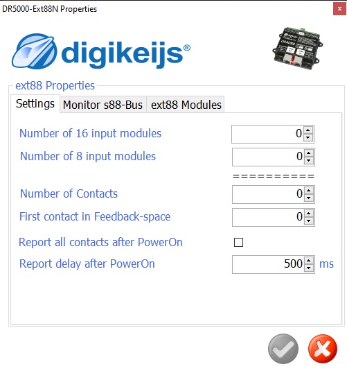

SVP, envoyez une saisie d'écran des config de tous les bus de rétro (s88, bus RS, bus Loconet (attention il y en a 2) et Rbus).

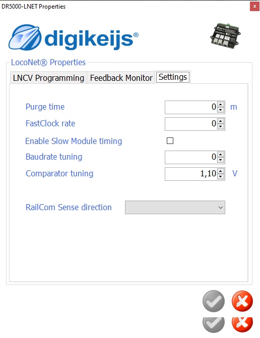

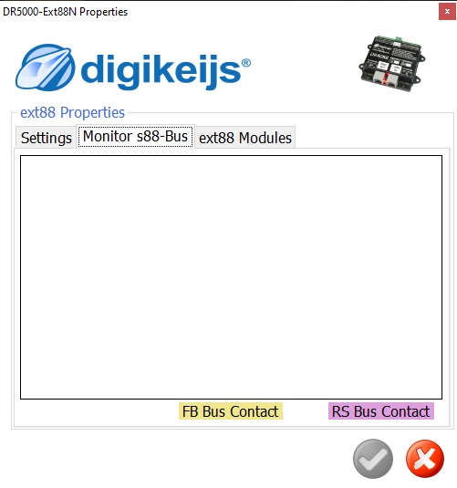

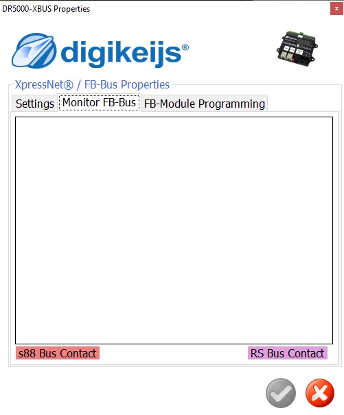

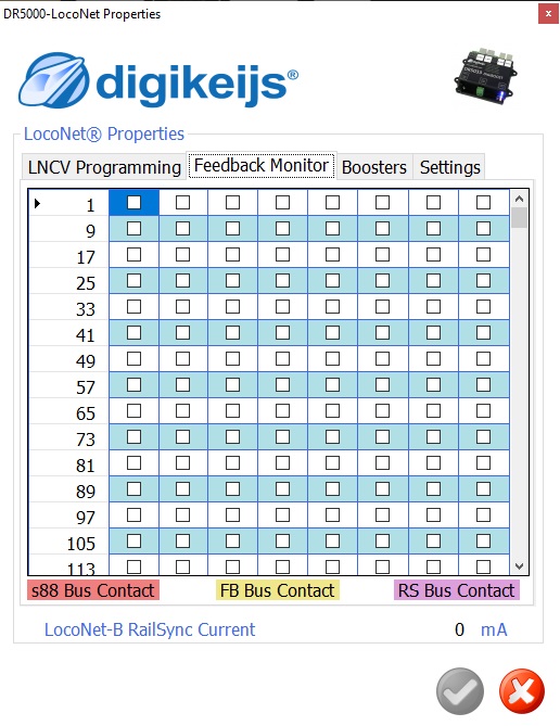

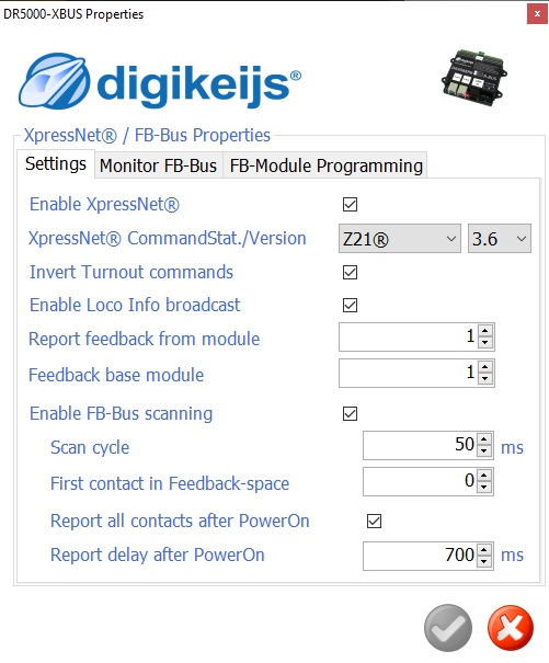

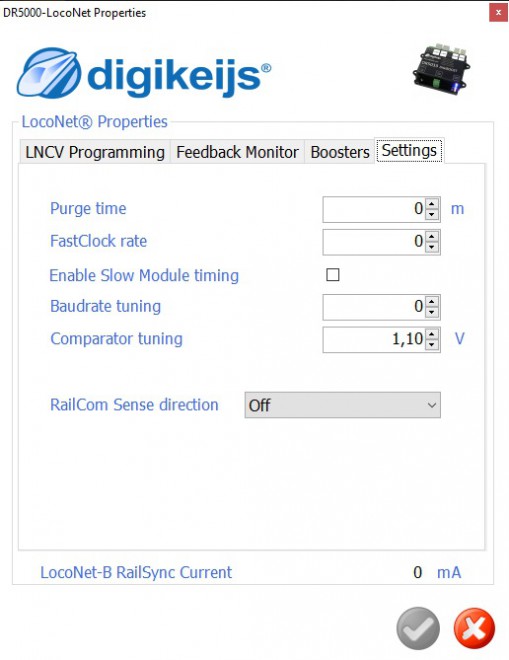

Ce que je souhaite faire, c'est tester le bus RS de la DR5000 avec un LR 101 + RRTC.
Voici les captures d'écrans :
S88 setting :
S88 monitoring :

Loconet B setting :
Loconet B monitoring :
Loconet T setting :
Loconet T Monitoring :

FB bus setting :
FB bus monitoring :

Alors:
- s88 setings OK
- LNet settings OK
- Xpressnet /FB bus: décocher "Enable FB bus scanning"
- RS bus settings: je pense qu'il n'est pas nécessaire de cocher le "LDT timing".
