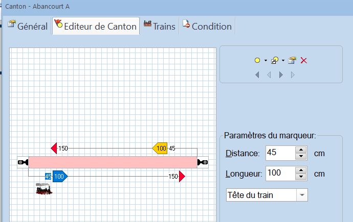

Voici la configuration d'un de mes cantons qui fait par exemple 160 cm.
J'ai choisi ici les mêmes indications (pour la tête de train) pour chaque sens de circulation :
Après avoir parcouru 45 cm dans ce canton, le train ralentit pendant 1 m (j'aurais pu choisir de ralentir dès le début du canton, ce que je fais souvent)
Puisque j'ai mis l'arrêt à 150 cm, il va parcourir les 5 derniers cm au ralenti le plus faible (premier cran de vitesse).
En ayant défini le train et sa longueur, il est possible de choisir "Milieu de train" et d'obtenir un arrêt juste centré sur le milieu du canton ou du quai de gare.

Messagepar RCM
24 Avr 2022, 09:36
Bonjour, dans le cas cité, cela ne fonctionnera pas, car en choisissant "milieu du train" le convoi s'arrêtera à cheval sur le marqueur d'arrêt et pas au milieu du canton.
- Il faut donc ajouter un marqueur d'arrêt et de ralentissement au milieu du canton, spécifier au "milieu du train" et ensuite désigner quel train ou groupe de trains est concerné par ce marqueur tout en excluant les autres et/ou en spécifiant le trajet concerné. Cette méthode est particulièrement adaptée aux autorails. ;)

Messagepar jc59
24 Avr 2022, 10:14
Merci d'avoir précisé, Marc :)
Je citai la possibilité, mais il faut bien-sûr un marqueur d'arrêt au centre dans ce cas là.
