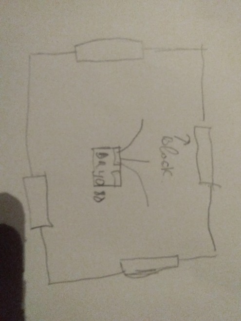

comme je vient commander du matériel yamorc, je teste toujours mon matériel digikeijs
Avec la dr4088 je me pose des questions sur le câblage surtout sur l'endroit où je dois mettre les détecteurs et les fils qui vienne de la dr 4088. Je joins un petit shema. Merci Arthur

Messagepar RCM
27 Jan 2024, 08:37
Bonjour, avec un schéma aussi précis, ça va pas aider les réponses ;)
- Pour le DR4048 qui est un module de rétro signalisation, chaque sortie est reliée à un canton, à une file de rail isolée, toujours du même coté.

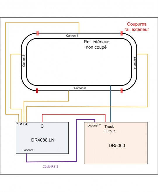

Messagepar jc59
27 Jan 2024, 11:54

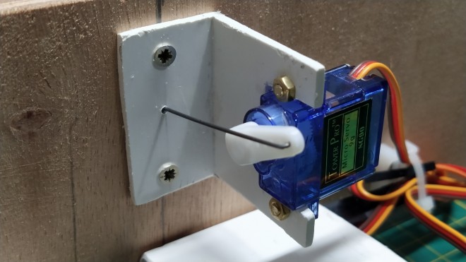

Très bonne idée d'utiliser des servos. Ils sont peu chers, silencieux et on peut régler leur vitesse et leur course.
Si tu ne polarises pas tes coeurs d'aiguillages (je crois que c'est le cas), un simple support de ce type suffit :
Sinon, Decapod vend un kit très bien fait : Lien
Concernant le décodeur pour servos, à ma connaissance Yamorc n'en dispose pas encore. Je t'aurais de toute façon conseillé le Switchpilot 3 Servo d'ESU : Lien. Celui-ci peut bien sûr être commandé par TrainController, mais aussi en manuel par de simples boutons poussoirs. Il se programme facilement, sans logiciel ni PC.
Pour la rétrosignalisation avec un DR4088, une seule zone par canton suffit puisque tu as adopté TrainController. Une borne de la DR5000 ira au rail non coupé (j'ai choisi l'intérieur sur mon schéma, mais peu importe, l'essentiel est que ce soit toujours le même)
L'autre borne va au point C du DR4088. Chacune des sorties de celui-ci alimente l'autre rail du canton :
Bons essais
