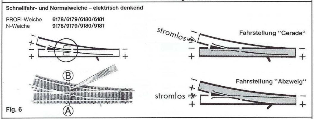

bonjour, j'ai des aiguillages Fleischmann piccolo a quoi sert cette petite agrafe de l
aiguille.Quelqu'un pourrais m'explique quel est sa fonction et si on les enleve que va t - il avoir de different .

Bonjour Arthur,
Les aiguillages Fleischmann sont dits "intelligent", c’est-à-dire, si tu retires les agrafes seul l'embranchement dans l'orientation de l'aiguille est alimenté. Si cela peut être intéressant en analogique, cela n'a aucun intérêt en numérique et peut même poser problème.
Extrait de la doc :
