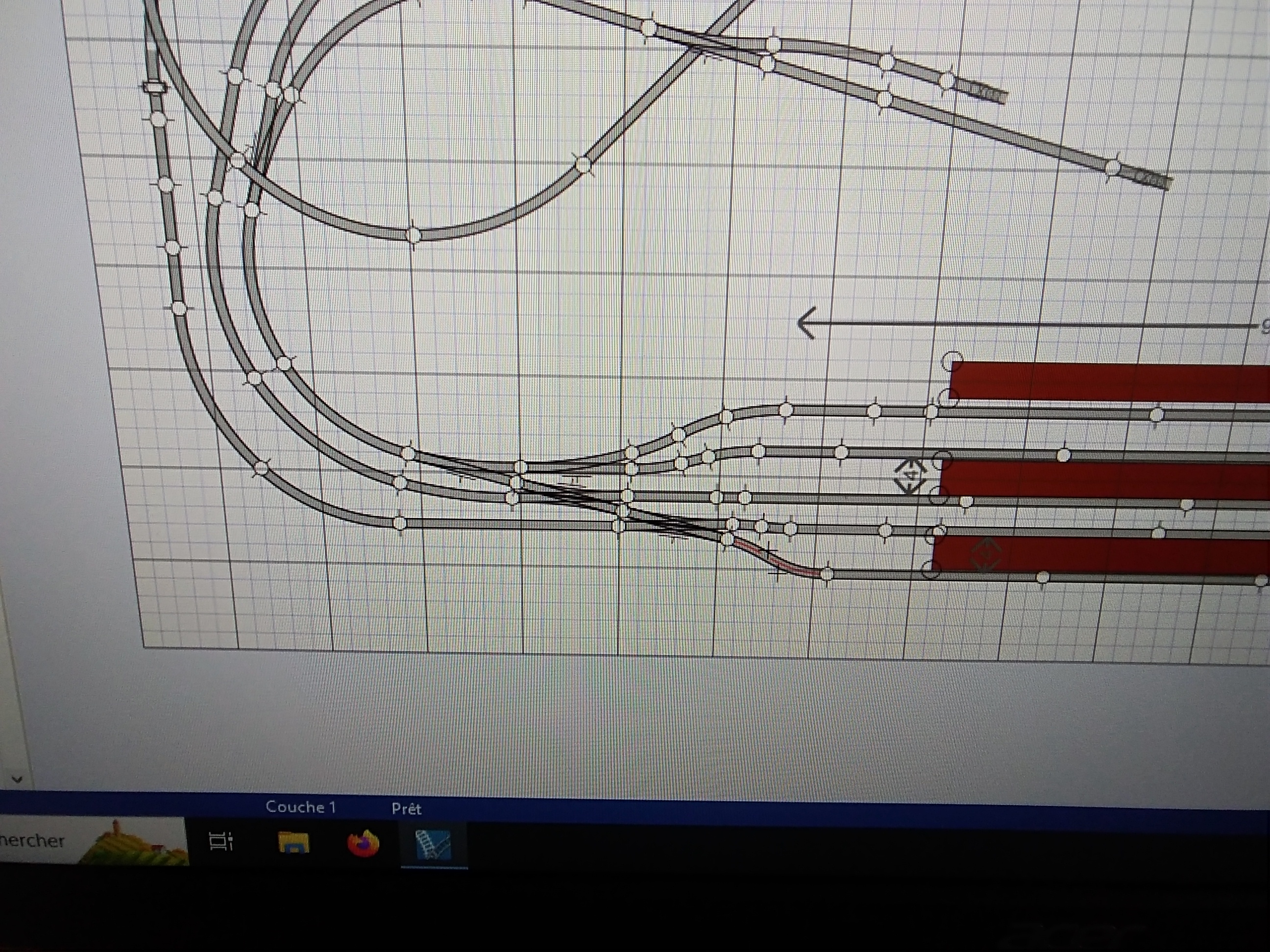

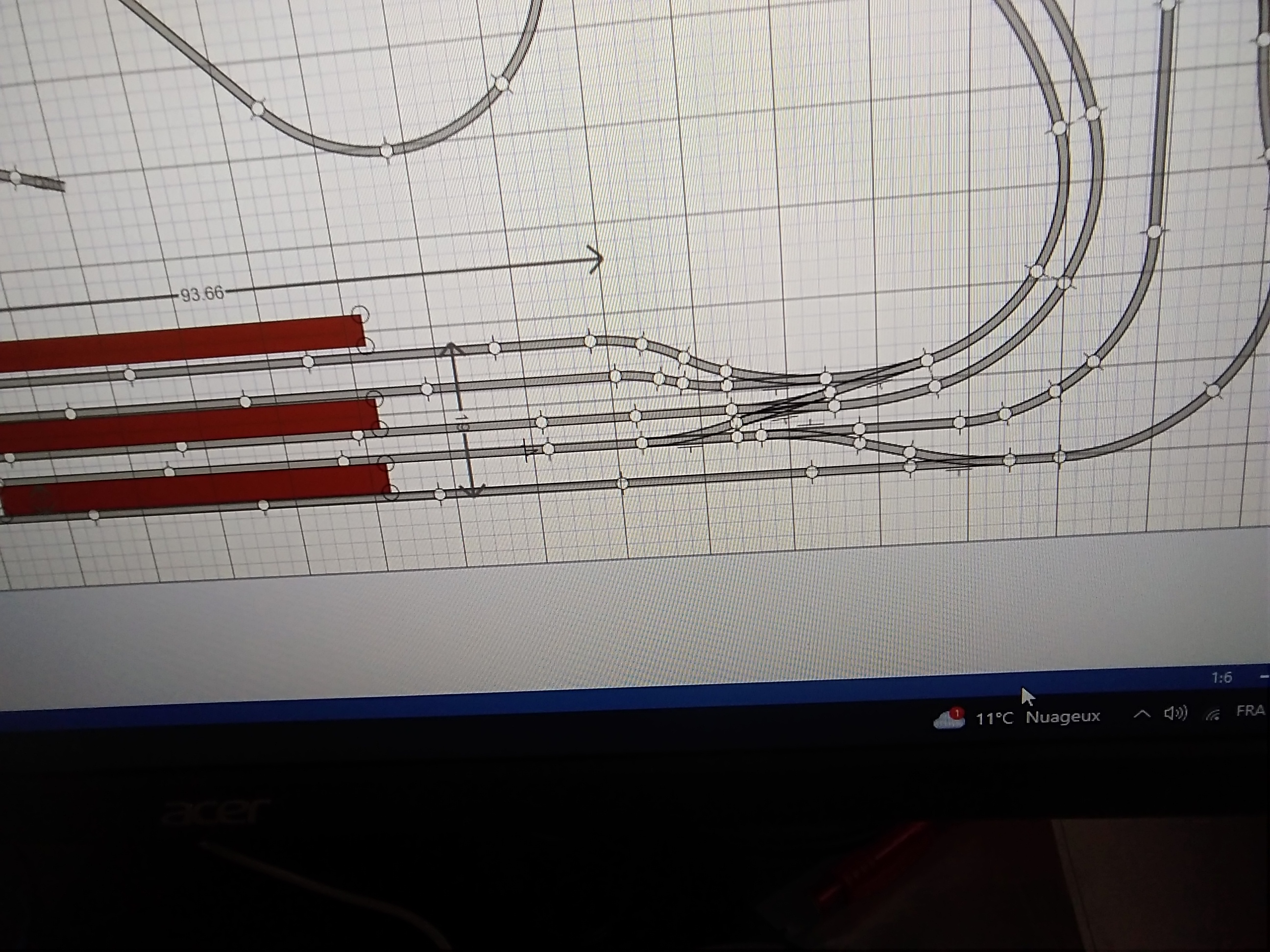

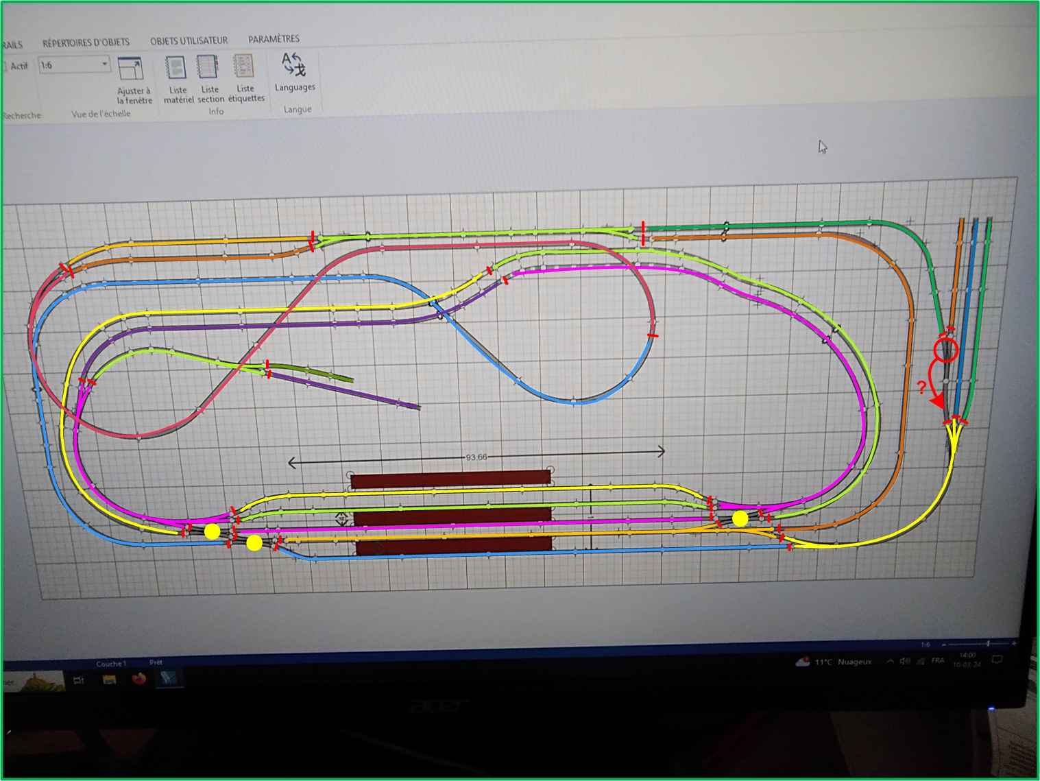

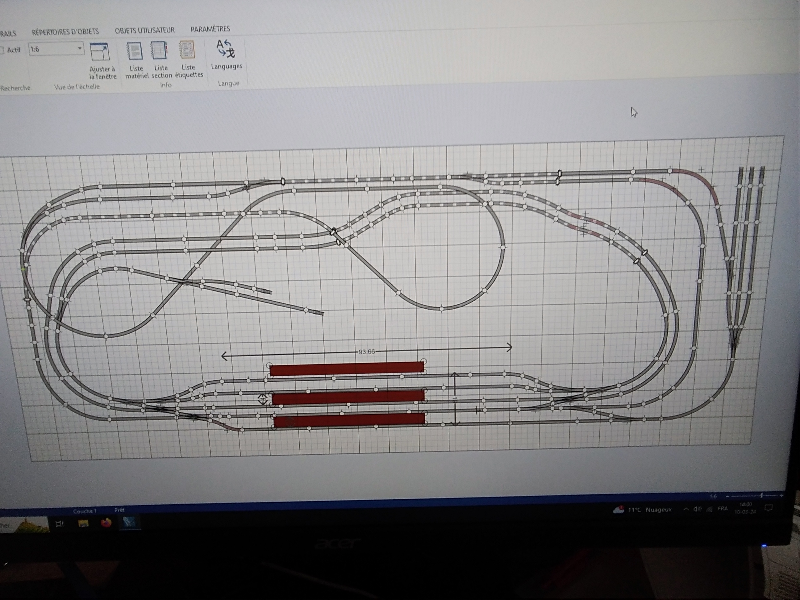

Bonjour Jean Claude , j'ai encore besoin de tes services. Je met 3 images pourrais tu me donner des explications.
Je t'ai mis mon plan de mon réseau pourrais tu me mettre les coupures et les cantons comme tu pense le faire.
J'ai mis 2 autres dessins des aiguillages des côtés gauche et droite de ma gare principale et comment faire, mettre des coupures et isoler les aiguillages c à d faire un mini canton(comment procéder) ou y a t il d'autre moyen de faire fonctionner.
Je suppose que ma demande est bien expliquer et merci. Arthur

Messagepar jc59
11 Mar 2024, 13:38
Bonjour Arthur,
Voilà une possibilité de découpage en cantons de ton réseau.
Rappelons que pour TrainController une seule zone de détection et donc un seul contact de rétrosignalisation suffit par canton (on définit ensuite les marqueurs de ralentissement et d'arrêt comme sur la copie d'écran dans un de mes précédents posts)
Les coupures figurent en rouge. Pour TrainController, il n'est pas obligatoire de rétrosignaler les zones d'aiguillages mais certains le font systématiquement. Une possibilité que j'utilise de plus en plus et que j'ai exploitée ici est d'intégrer un aiguillage au canton voisin (côté pointe) ; cela permet de le rétrosignaler sans utiliser un contact supplémentaire du module DR4088 et à l'expérience cela permet un excellent suivi par TrainController y compris en conduite manuelle.
Concernant l'aiguillage entouré en rouge, ne pourrait-il pas être descendu jusque l'aiguille triple ? Celà augmenterait la longueur de la voie de garage en marron et éviterait de créer un mini canton supplémentaire.
Concernant les TJD avec un point jaune, il est possible de les rétrosignaler ou pas, pour les mêmes raisons que précédemment. Pour les deux à gauche, je les ai gardées séparées sans créer de zone d'aiguillage (comme c'est possible) pour conserver la possibilité de circulation de deux trains simultanés avec les positions non déviées.
Jean-Claude

Messagepar arthur002801
11 Mar 2024, 21:25
bonsoir Jean Claude
suite a une discution avec le fils voila le probleme
Sur le plan que tu a gentiment sutgerer les cantons en marquant les coupes a faire mais voila le tjd il y a un point jaune et avec le fils on n'est pas d'accord
Faut il alimenter le tjd mon aiguillage etant des fleischmann picollo
merci pour les reponses
Arthur

Messagepar jc59
11 Mar 2024, 22:04
Bonsoir Arthur,
Je ne connais pas ce type d'aiguillage, mais s'il est complètement isolé comme sur le plan, il faut le réalimenter.
Mais, en réexaminant le schéma, je me dis que les TJD de part et d'autre du canton couleur fushia de la gare pourraient être intégrées à ce canton.
Et la TJD en dessous pourrait être aussi intégrée au canton orange de la gare.
Bonne soirée
Jean-Claude
