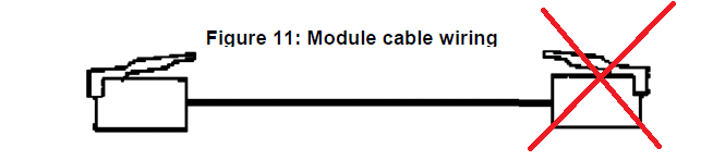

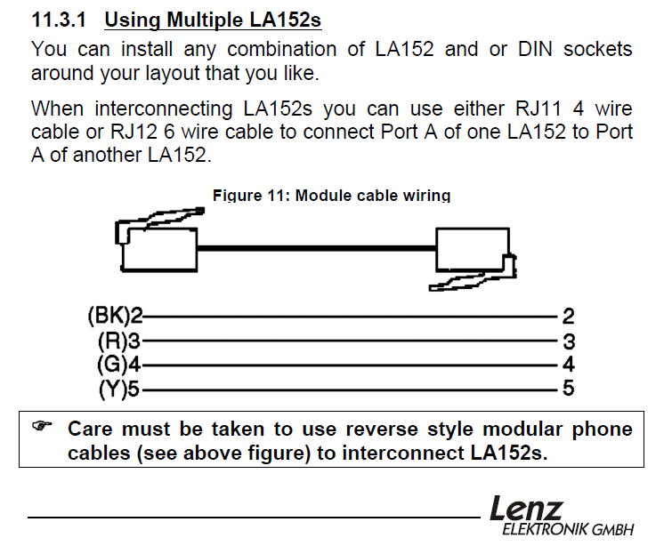

Personnellement, je ne m'aventurerai pas à acheter ces câbles chez n'importe quel vendeur, et encore moins sur Ebay: il manque une info super importante: est-ce que ce sont des câbles croisé ou non-croisés.
en général, pour la téléphonie, les réseaux, il n'y a que des câbles croisés, alors que pour les bus utilisés en DCC, il ne faut que du câble non-croisé.

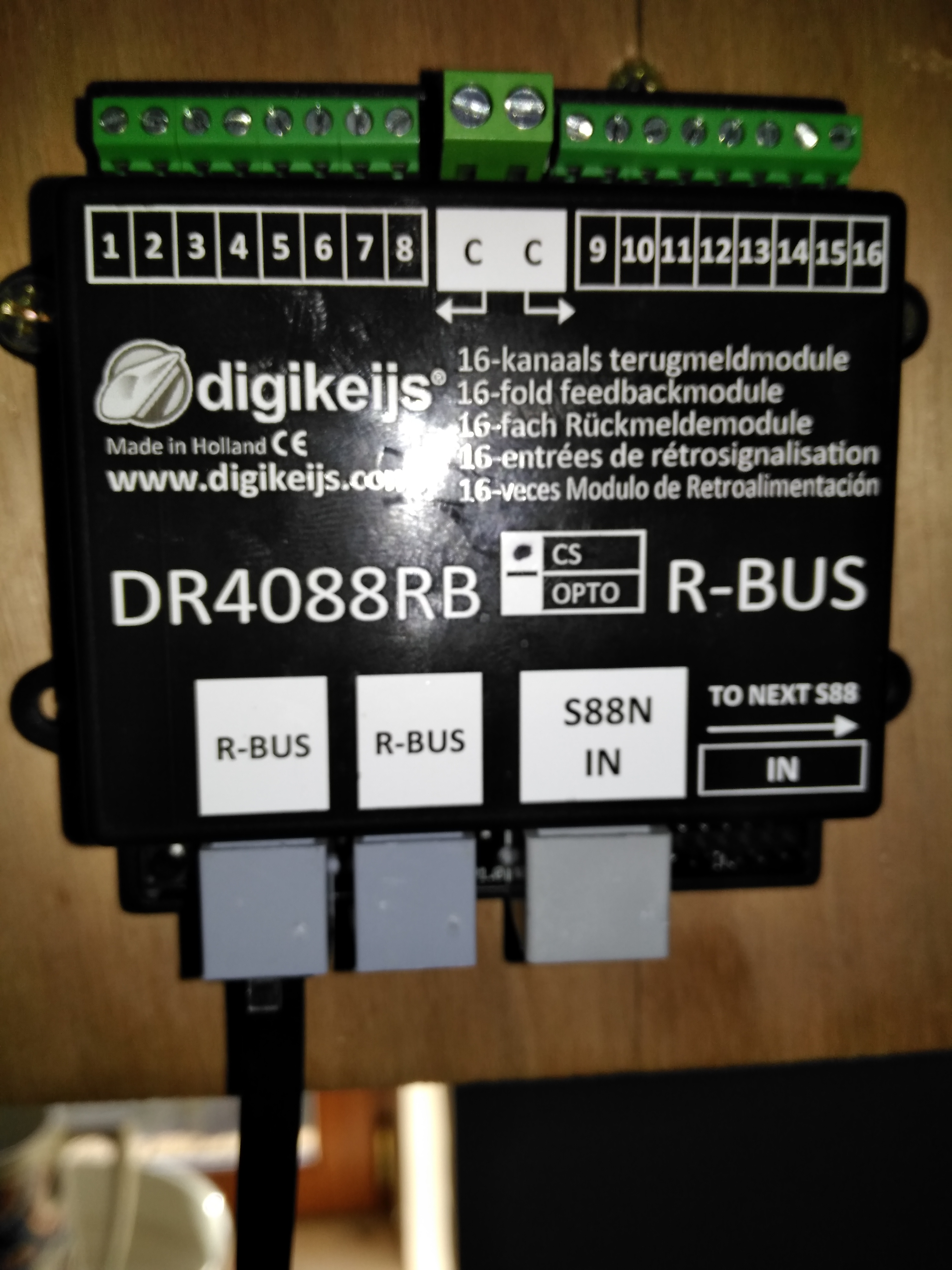

Voici la photo d'un de mes modules. Il y est coché à la main l'option "cs".
1ère question: qu'est ce qui distingue physiquement un 4088RB-CS d'un RB4088RB-opto ?
Ne pourrait-il pas y avoir une erreur à ce niveau. Si c'est le cas:
2ème question: y a-t-il un moyen de le vérifier ?

CS = Current Sense: c'est un module de rétro qui intègre une détection d'occupation de canton par consommation de courant.
OPTO = optocoupler : composant électronique qui permet une isolation galvanique entre 2 circuits. La version OPTO doit être choisi si on veut rétro-signaler la position d'un aiguillage par ex, ou si on met en place une détection d'occupation de canton par ILS, ou pour de la détection pour système 3 rails.
Dans tous les cas, cela n'a aucune influence sur l'interface Rbus.

JPGO a écrit:
PhilHO95 a écrit:
JPGO a écrit:Personnellement, je ne m'aventurerai pas à acheter ces câbles chez n'importe quel vendeur, et encore moins sur Ebay: il manque une info super importante: est-ce que ce sont des câbles croisé ou non-croisés.
Je ne suis pas un spécialiste, mais tous les "techos" que j'ai eu dans mes équipes depuis le début des années 90 avaient une règle: "si c'est pas précisé c'est du droit".
Près de trente ans après, j'ai toujours pas de contre exemple.
Ah ben je dois avoir la poisse moi alors, parce que le premier câble que j'ai récupéré: un câble en spirale d'un téléphone, était croisé:
