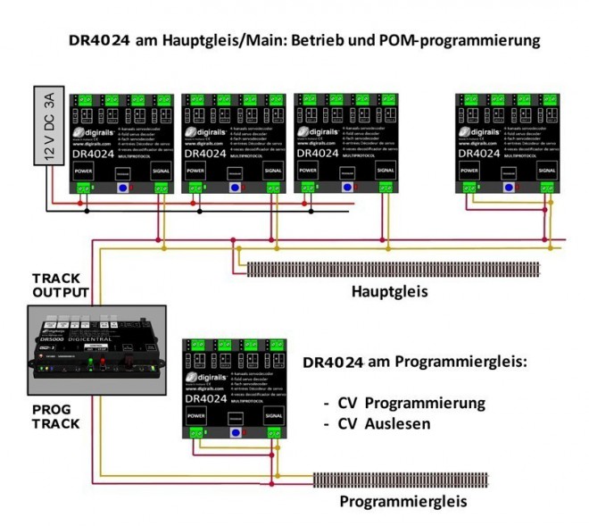

Concernant le fait d'utiliser ou non la sortie TRACK OUPUT plutôt que la sortie PROG TRACK vient du fait, si j'en crois le schéma ci-dessous fourni par Digikeijs, que vous étiez en mode POM (Programming On Main). Dans ce mode, il faut effectivement être connecté sur TRACK OUPUT.
Maintenant, si ce schéma est faux, j'en serais vraiment désolé, je n'ai essayé que de vous aider... :pleure:
Jean-Michel :coucou:

Très heureux d'avoir pu aider modestement, j'ai moi-même bien galéré pour programmer le DR4018 du club.
Juste une dernière précision:
- pourquoi faut-il connecter la sortie TRACK OUTPUT de la centrale à la fois sur "POWER" et "SIGNAL" ?
c'est simplement parce que la procédure demande de couper l'alimentation du décodeur pour valider et prendre en compte la nouvelle config. Chose que vous avez très justement fait avec les boutons STOP et START de la DR5000 qui "coupe" le signal DCC.
Mais du coup, en mode POM, ce n'est pas obligatoire de relié les deux entrée POWER et SIGNAL sur la centrale, par contre, il faut bien faire attention à couper à la fois le signal DCC ET l'alimentation POWER pour valider les nouveaux réglage à la fin de la procédure.
Cerise sur le gâteau, il est tout à fait possible de faire la programmation en mode POM en laissant tous les autres décodeurs branchés: il faut simplement vérifier qu'il n'y a qu'un seul décodeur en mode programmation (LED rouge allumée) et que tous les autres ont la LED rouge est éteinte.
C'est tout l’intérêt de ce mode programmation POM: on peut facilement régler le décodeur une fois qu'il est monté sur (bien souvent sous) le réseau sans avoir à tout débrancher et isolé (c'est un vrai confort pour régler les servo une fois qu'ils sont "montés" sur l'aiguillage), contrairement au mode "voie de programmation" qui oblige à séparer le décodeur à programmer et à brancher SIGNAL et POWER sur la voie de programmation.
