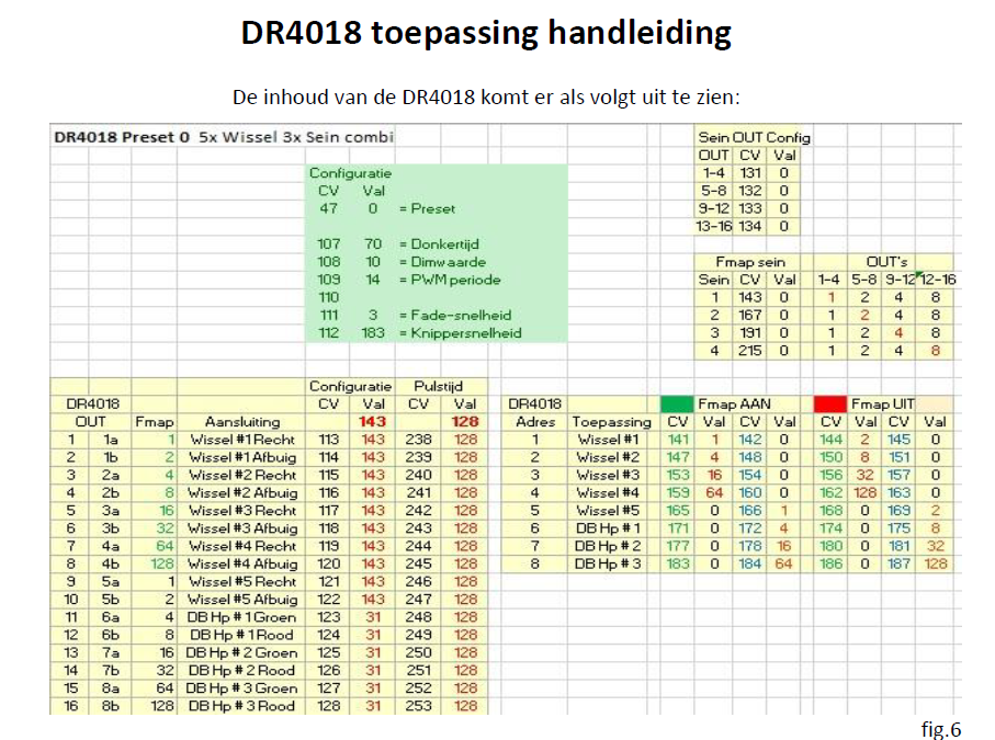

Messagepar BR212
10 Aoû 2020, 17:36
Alors je viens de trouver un élément de réponse pour configurer le DR4018 en « multi sorties » et il se trouve sur le site de téléchargement Digikeijs pour le DR4018.
Il s’agit du deuxième fichier en partant du haut nommé :
DR4018 TOEPASSING
lien:
https://drive.google.com/file/d/129ToTW ... 0GfMv/view
Dans ce fichier en néerlandais, il y est expliqué comment configurer les différentes sorties du DR4018 aussi bien pour les aiguillages que pour les feux.
Je vous joins une image Excel pour une configuration de cinq aiguillages et trois signaux 2 feux.
Tout part du preset 0 de la Cv47, pour la suite l’image parle d’elle-même.

Wissel veut dire aiguillage et Db Hp pour signal principal DB, après le reste c'est facile.

Et recht veut dire tout droit, et afbuig= dévié.
Rood=rouge et groen= vert
Si il faut encore des traductions, il n'y a qu'à dire ;)

J'ai posté un exemple : "Configuration du DR4018" :
http://www.forum-train.fr/forum/viewtopic.php?f=107&t=21940
