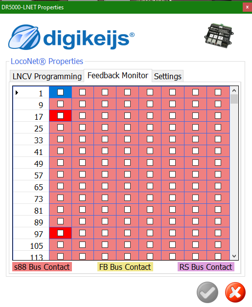

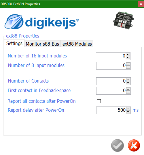

]vérifie bien que le S88 est désactivé dans la DR 5000.
Voila ce que tu dois avoir.
afin d'avoir cela:
Et non pas cela:
La couleur "rosée"signifie que ton S88 est actif et donc tes détecteurs LocoNet commence au numéro 257,c'est à mon avis la raison pour laquelle tu les trouves pas.
Comme ton S88 est actif et comme il est prioritaire sur le LocoNet pour la rétro , tu pourras éssayer d'entrée le 1 en guise de premier capteur, il sera reporté par défaut au 257.j'ai mis un du temps pour le comprendre.
