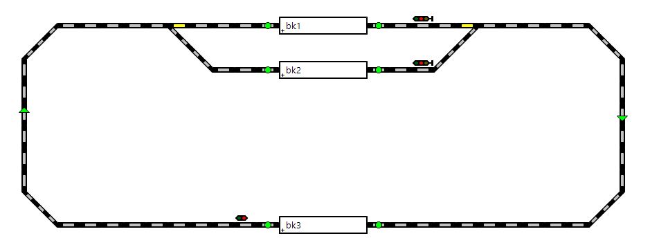

Je viens de faire un test avec les circuits de démonstration sur Rocrail en mode automatique : Là aussi les feux ne fonctionnent que sur 2 couleurs...

Bonsoir Jean-Marc,
alpin a écrit:Je viens de faire un test avec les circuits de démonstration sur Rocrail en mode automatique : Là aussi les feux ne fonctionnent que sur 2 couleurs...
De base RocRail ne gère que 4 aspects : https://wiki.rocrail.net/doku.php?id=signal-fr
Pour la gestion des autres aspects, c'est à toi de le faire avec des actions.
Peux-tu nous mettre une vue de ton TCO ?

Pour l'instant je n'ai aucun réseau physique. J'ai simplement tracé un plan de réseau simplifié sur Rocrail que j'essaie de faire fonctionner pour essayer de comprendre le logiciel, il est prévu la réalisation de ce réseau en test physiquement mais je manque de rails (rupture de stock chez les fournisseurs).
J'ai donc placé un feu 2 couleurs (rouge/vert) qui fonctionne très bien en mode automatique et 2 feux 3 couleurs qui n'actionnent que 2 couleurs (rouge et jaune) en mode automatique mais 3 couleurs en manuel.

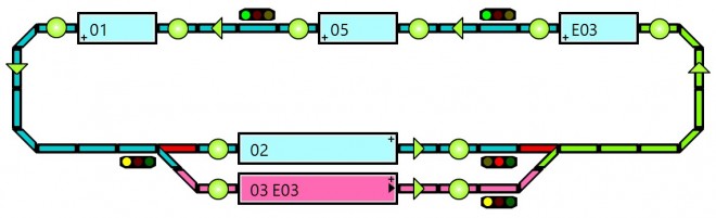

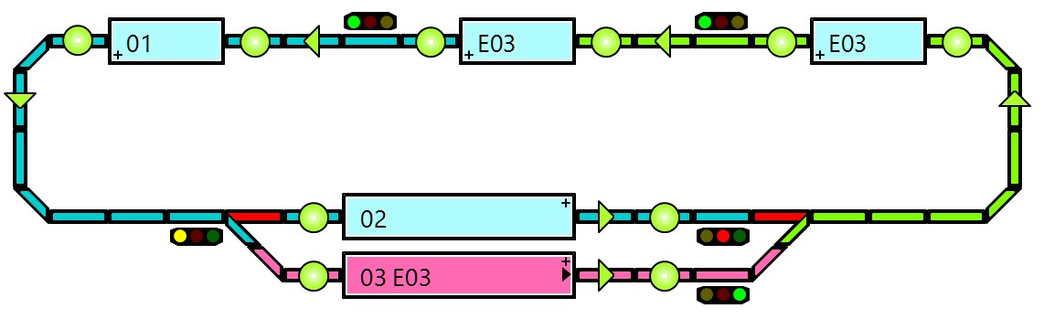

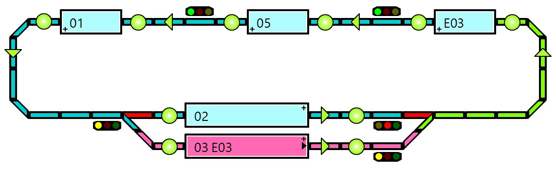

Voici le résultat de mes tests, à partir du moment où le train doit s'arrêter dans le canton suivant le feu est systématiquement "Jaune".
Ci-dessous le paramètre "Pause" du canton 04 est sur "Aléatoire".
Pour avoir le feu "Vert" il faut que le paramètre "Réserver deuxième bloc suivant" soit actif et que le paramètre "Pause" du canton suivant soit sur "Non".

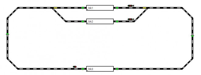

Les cantons 01,05 et 04 doivent être sans arrêt.
De plus, comme c'est du cantonnement, pour le bloc 04 (à droite) : l'option "Bloc libre 05 " doit être validée dans "Bloc / Signaux / Signal côté Plus (+)".
Et pour le bloc 05 (au centre) : "Bloc libre 01 ".
