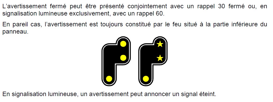

Messagepar PaulXpress
07 Mai 2021, 13:09
Nonodudu76 a écrit:Bonjour Francis,
Concernant Rocrail, c'est bon. J'ai eu la réponse sur le forum anglais.
Concernant la combinaison avertissement/ralent, je pense vraiment que ce n'est pas cohérent.
Si le signal présente le ralent, c'est que le signal suivant présente le rappel. Il ne peut donc présenter simultanément un signal d'arrêt.
Même chose pour l'avertissement. Si le signal présente l'avertissement, c'est que le signal suivant présente un signal d'arrêt. Il ne peut donc simultanément présenter un rappel.
A plus
Bonjour Nono,
Pour info :
Extrait de :
Jean-Paul
Jean-Paul
PaulXpress
Messages: 1247
Localisation: Pays de Retz
Re: Le DK50018 trop de la balle.
Messagepar Nonodudu76
07 Mai 2021, 14:36
Bonjour Jean-paul,
Je ne comprends pas le sens de ton message. Tu me montres la signalisation concernant un avertissement/rappel (feux verticaux).
Là je suis bien d'accord, c'est très courant.
Je parle moi de l'association avertissement/ralent (2 feux horizontaux) qui n'est pas, à mon sens, plausible.
Nono :dodo: :debout: :coucou:
