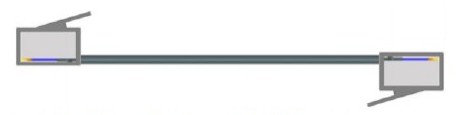

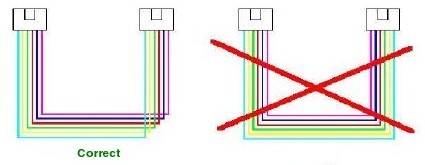

Une petite précision importante (j'ai commis l'erreur pas plus tard que ce matin).
En sertissant mes deux fiches RJ12 sur le câble LocoNet plat, je n'ai pas inversé les deux fiches mâles de part et d'autre du câble. Le fil bleu qui est à gauche sur la première prise du DR4088LN se retrouvait à droite sur la seconde prise
Du coup ça ne fonctionne pas.

Un câble plat LocoNet, quand on le regarde de profil, doit ressembler à ça :
Jean-Michel :coucou:
Bonjour Jean-michel,
Donc un câble RJ12 standard ne fonctionnera pas ?

Si c'est un câble du commerce vendu comme câble LocoNet, si quand même... Si les deux prises ne semblent pas inversées, c'est que le câble est croisé.
Mon illustration concernait les câbles que l'on fait soi même, puisqu'il est plus simple d'inverser les prises que de croiser le câble.
Si le câble dont vous parlez n'a pas été acheté comme étant du câble LocoNet à 6 fils, vous pouvez vérifier si le câble est croisé en mettant côte à côte les deux prises dans le même sens, sans torsionner le câble. Si l'ordonnancement des fils est inversé, alors le câble n'est pas croisé et il n'ira pas pour du LocoNet (dans ce cas, en étant équipé, il est possible se supprimer une des deux prises et d'en reposer une inversée).
Ton schéma très simple est parfait pour expliquer la connectique. :applause:
Un petit schéma vaut mieux qu'un long discours :lol:
