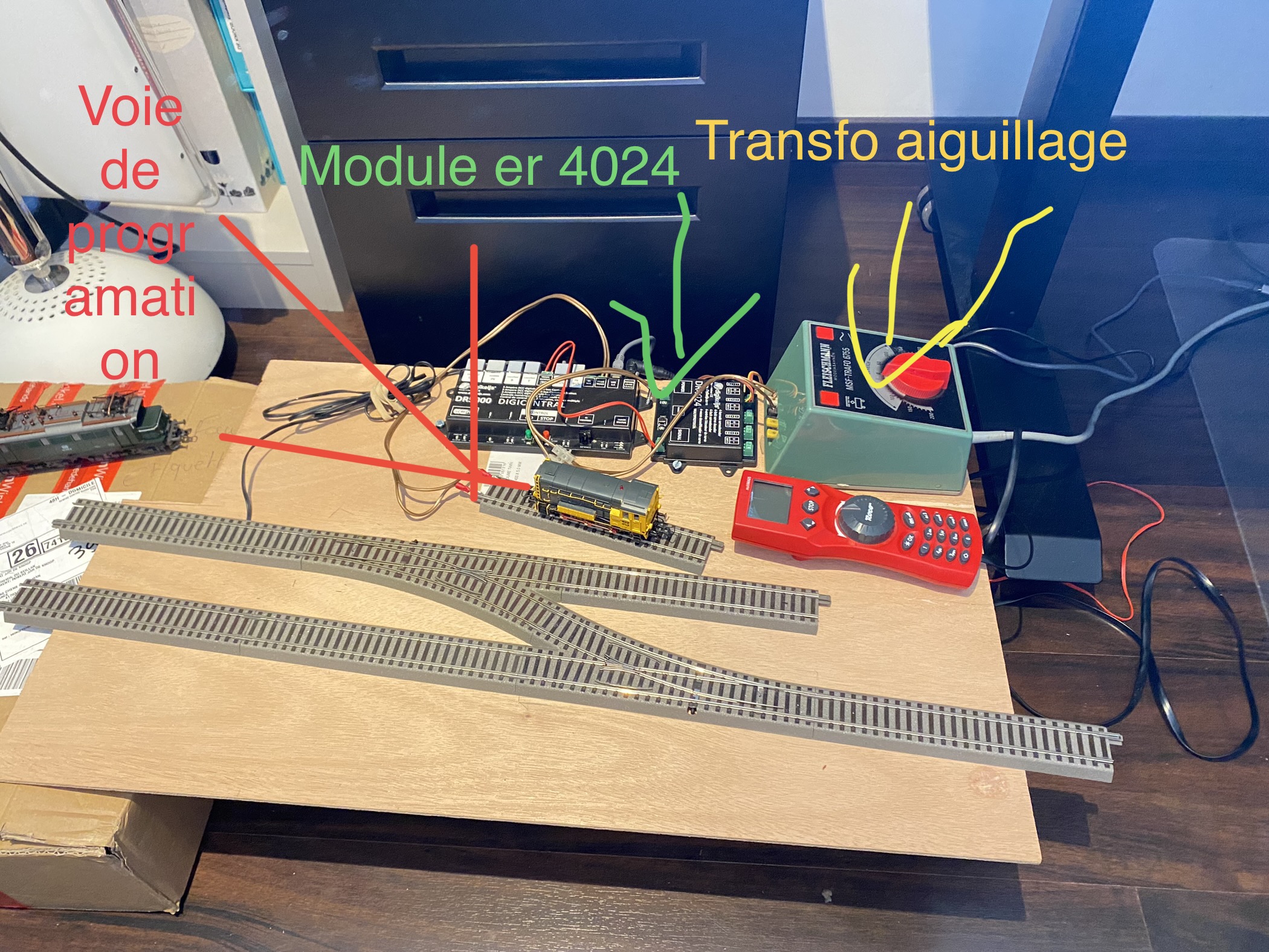

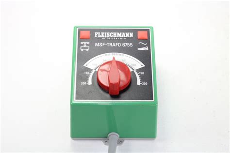

Désolé de te rerépondre mais si je branche mon transf fleischmann d’aiguillage 12-14volt dcc (voir photo) je fait tout sauter et griller ou ça vaut le coup d’essayer? :gne: car j’avai réussi à prog un Dr4024 sans avoir isolée les voie entre la principale et la voie programmation tout bougeai le mA et le statut ok sur la programmation de service :vieux:
Cordialement Frederik :coucou:

Bonsoir Frederik,
Ton transfo n'alimente que le DR4024, donc a priori pas d'influence sur le problème actuel.
Je suppose que tu as fait la config de ton DR4024 en mode POM à l'adresse 9999.
Euh, ma question va te paraître idiote :), mais si tu lances l'appli de la DR5000 puis clique sur l'icône PROG TRACK et directement sur l'onglet PROGRAMMATION CV, tu mets ta DR5000 sous tension par l'icône de son image 3D ou en appuyant sur son bouton vert ?
Jean-Claude

L'alimentation de la voie se fait par un rail Roco avec son câble. Le rail d'alimentation est-il compatible avec le numérique ? Autrement dit, à tout hasard n'y aurait-il pas un condensateur d'anti parasitage sous la voie qui met le DCC en court-circuit ?
Autre essai à faire : raccorder la centrale sur un rail ordinaire, sans ballast avec deux fils téléphoniques (en 5/10 par exemple ça suffit largement pour un essai) et voir son comportement (cf photo ci-dessous)
Jacques

bonjour Jacques,
je vais voir cela ce soir quand je rentre j'utilise le câble roco que pour la voie principale la voie de programmation est isolée et connecté part des fils entre du rail avec les connexion entre deux g200 Geoline roco :D
cordialement Frederik
