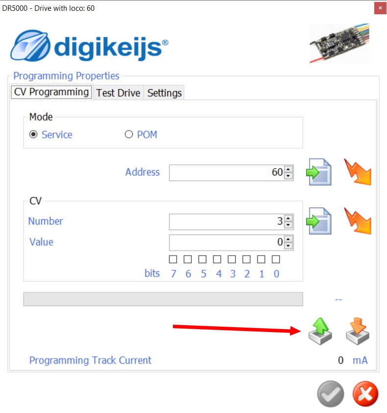

Jean-Michel, ce lien te rappelle t-il quelque chose ?
https://forum.lrpresse.fr/viewtopic.php ... 5#p2320358
Tu emploies le terme de lecture en rafale ? Pourrais-tu en dire un plus :idea:

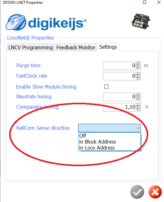

Alain, je ne suis pas certain car il y a un réglage qui parle du Railcom mais je ne connais son utilité
J'ai essayé à tout hasard les trois options, en vain

Jacques26 a écrit:Jean-Michel, ce lien te rappelle t-il quelque chose ?
Pour utiliser la fonctionnalité décrite dans le lien indiqué, il faut cliquer sur l'icone située au bout de la flèche rouge :ange:
Jean-Michel :coucou:

Jacques26 a écrit:Alain, je ne suis pas certain car il y a un réglage qui parle du Railcom mais je ne connais son utilité
Je pense qu'il n'est pas utile de se creuser encore la tête avec ça :mur:
Dans le chapitre 11 Annexe de la doc Digikeijs, il est indiqué entre autres conditions :
Prérequis pour que la lecture POM fonctionne :
Au moins un DR5088RC doit être connecté à la DR5000 via LocoNet® et la voie.
