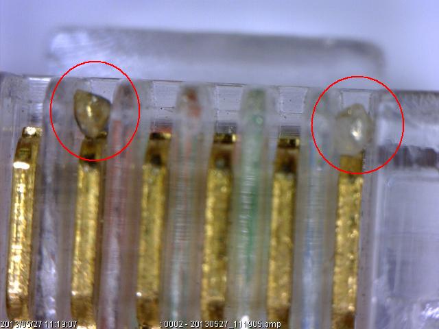

sinon, un petit exemple de cable RJ12 en panne (il avait trainé par terre dans le local du club !)

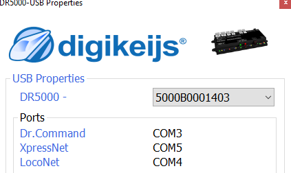

Autre hypothèse: ne pourrait-il pas y avoir un problème de port COM ?
La DR5000 indique le COM5 pour XpressNet et j'ai la même chose dans mon gestionnaire de périphérique Win10. J'ai quand même essayé de connecter la centrale à toutes les prises USB du PC... Ca ne change rien
HO, voie Peco code 75, DR5000, rétro DR4088LN et 5088RC, Moteurs Tortoise et Cobalt IP Digital, Train Controller v9 Gold
raphia
Messages: 60
Enregistré le: 15 Sep 2017, 19:26
Re: Programmation DR4088 RB-CS avec DR5000
Messagepar raphia
10 Nov 2017, 23:23

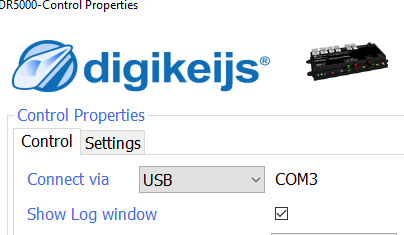

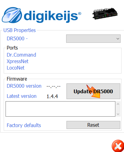

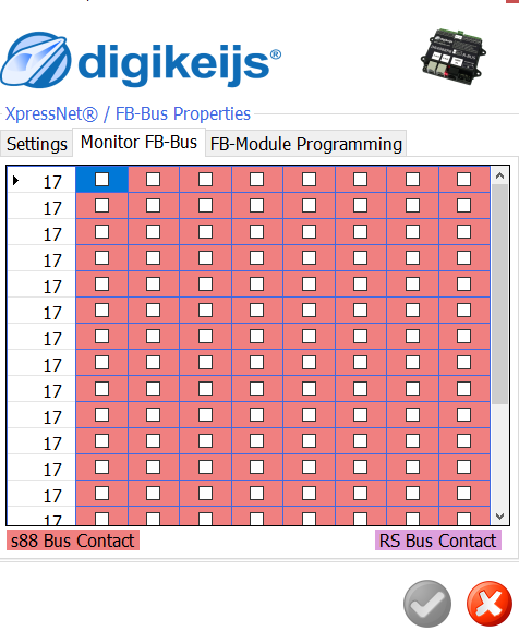

Peut être une (maigre) avancée ?
Connecté en USB j'ai constaté de numeros de ports différents indiqués par la centrale:
1: numero de port indiquésur la fenêtre "Control Properties":
2: numero de port indiqué sur la fenetre "USB properties":
Ca ne me parait pas super cohérent.

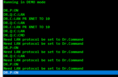

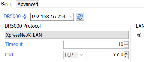

J'ai ensuite essayé de me connecter en LAN:
Et là petite avancée: pour la première fois la fenêtre de "Monitor FB-BUS n'est plus vierge - mais l'espoir est retombé aussitôt: c'est un scan de bus S88 qui apparait (que mon module de retro soit connecté ou pas !)
Pour finir, la connexion en Lan mets un bazar terrible: elle ne fonctionne pas si le câble USB est débranché et je me retrouve avec des écrans vides de ce genre:
et une fenêtre de log de ce genre:
et ensuite je me retrouve avec une centrale bloquée avec laquelle je ne peux plus revenir en usb.... le bazar en quelque sorte !

Je dois poser la question au fabricant car j'ai aussi constaté, lors de la mise à jour en 1.4.4, que la centrale doit être connectée via USB et via RJ45 ou Wifi pour que le paramétrage soit accessible et fonctionnel.
