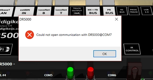

C'est exactement ce que j'ai fait, nouvelle tentative ce soir, désinstallation, réinstallation avec le message d'erreur, allumage de la centrale et usb et à nouveau pas de comunicat! En cliquant sur usb la grille reste toujours en gris, donc la mise à jour est impossible.

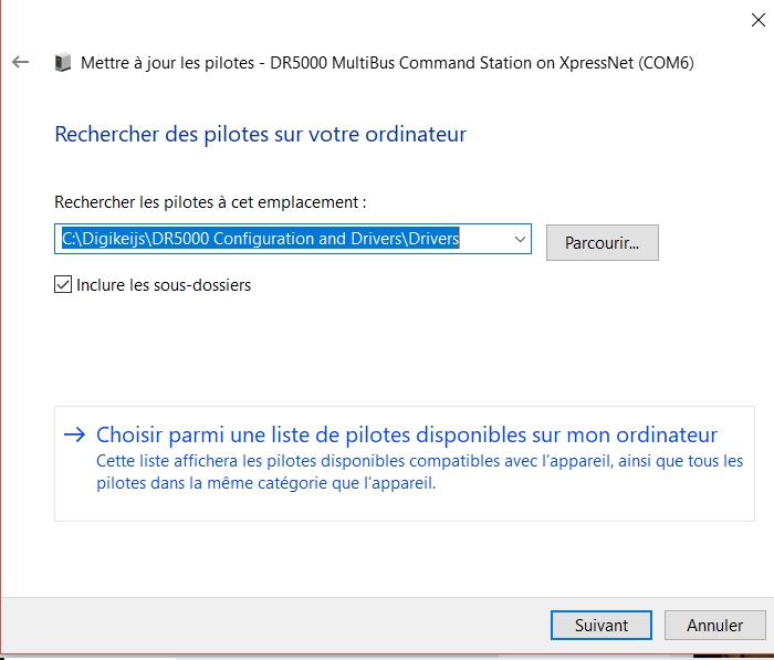

Voila donc pendant la mise à jour d'un com:

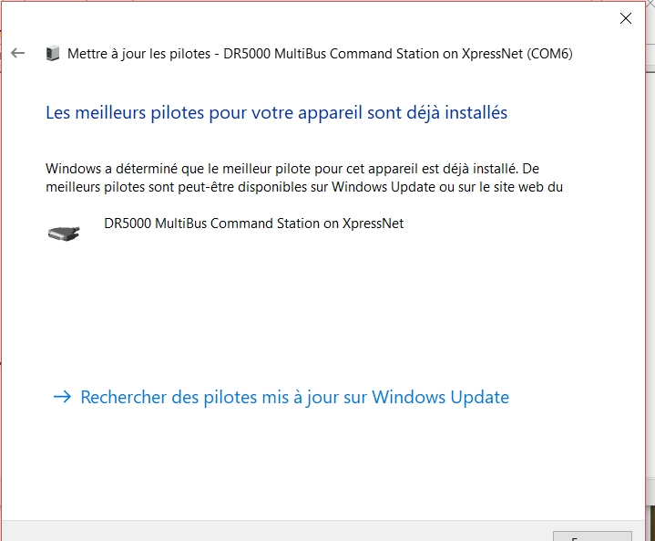

et après cliquer sur suivant j'obtiens ça :

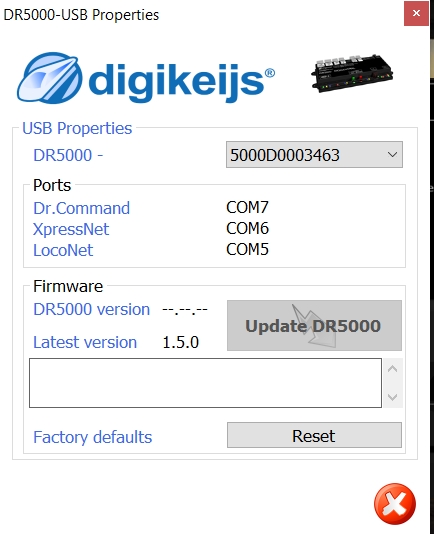

ensuite je branche la centrale dr 5000, je branche le cordon usb, je démarre le loggiciel dr5000 et j'obtiens ça:
si j'essaye de faire une mise à jour via l'usb je n'ai pas d'accés la page est grisée:

Alors dans des cas comme celui ci, il y à deux solutions:
The first, est d'utiliser la restauration de windows au point "T" juste avant la mise à jour afin de revenir à la configuration stable de la Dr5000 et de voir si tous marche de nouveau et là seulement nous faisons une nouvelle mise à jours,en faisant très attention à l'arborésence du fichier cible.
Perso quand je fait la mise à jour,je vais jusque à supprimmer le fichier dans le dossier "Program files" afin de n'avoir que les dernier fichiers et donc un seul chemin possible.
The second,si la first ne marche pas est la restauration de la centrale au valeur d'origine ou de forçé l'installation comme indiqué dans le mannuel au pages 20 et 21.
De plus quand je fait cela je connecte la centrale en sortie direct de la carte mère du PC(pas de hub).
Une autre piste est le conflit entre port com,il est donc impératif de vérifier les conflits et dans ce cas de changer de port,j'avais un problème de ce genre entre mon port locoNet et celui dédier à l'IDE arduino.

BB 22347 a écrit:C'est exactement ce que j'ai fait, nouvelle tentative ce soir, désinstallation, réinstallation avec le message d'erreur, allumage de la centrale et usb et à nouveau pas de comunicat! En cliquant sur usb la grille reste toujours en gris, donc la mise à jour est impossible.
Je sais que j'insiste, mais à quelque chose près c'est exactement ce que j'ai eu lors de la mise à jour de ma DR5000 et l'ajout d'un hub USB avec une alimentation externe a résolu mon problème.
