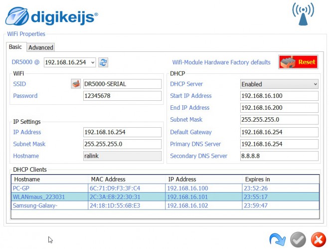

Pakos a écrit:Oui je connais la SSID : DR5000-SERIAL et son mot de passe : 12345678 (j'avais réinitialisé la DR5000 et c'est désormais avec ce mot de passe que je connecte)
En principe, en standard, le SSID de la DR5000 correspond à l'expression suivante : DR5000-numérodesériedelaDR5000. Manifestement,le nom du SSID a été changé, nous verrons un peu plus bas comment le modifier si besoin était.
Pakos a écrit:J'ai essayé de saisir la SSID et le mot de passe en manuel sur la Wlanmaus. mais peut être mal ? j'ai essayé de plusieurs façons :" DR5000-SERIAL" , "DR5000SERIAL" et aussi "DR5000-3760" code initial mais avec ce dernier je n'ai pas assayé avec le mot de passe initial qui comprend des minuscules et chiffres.
Le nom du SSID doit être saisi exactement comme il est paramétré dans la DR5000. Dans votre troisième copie écran il est indiqué "DR5000-SERIAL". Le mot de passe est également indiqué (12345678) donc inutile d'essayer autre chose à ce niveau.

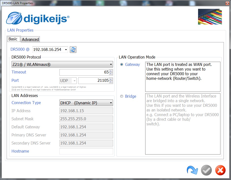

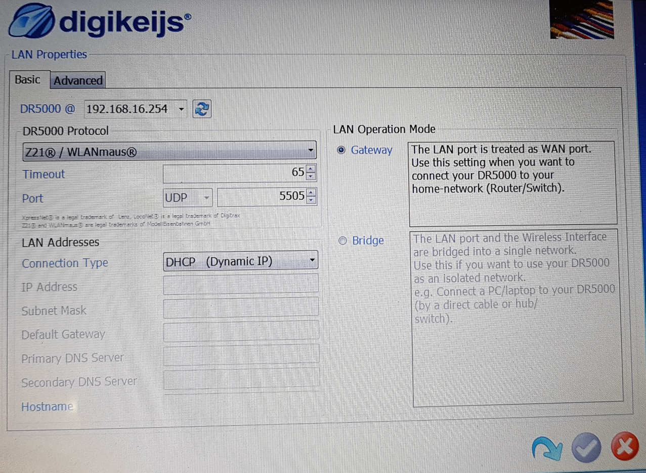

Pakos a écrit:Le LAN 100 base T me donne cet écran :
Je remarque des différences par rapport à ce que j'ai chez moi au niveau des trois champs du bas de l'écran (à partir du champs "Default Gateway") : dans ces trois champs j'ai 192.168.16.254 (l'adresse le la DR5000). Concernant les adresses des DNS, je trouve très curieuses les adresses IP indiquées et qui ne sont pas en plus en cohérence avec celles indiquées dans votre écran des paramètres WiFi.
Pour information, dans le champs IP Adress figure l'adresse de la DR5000 dans le réseau de votre box (192.168.0.111). Votre DR5000 est-elle reliée à votre box par RJ45 ?

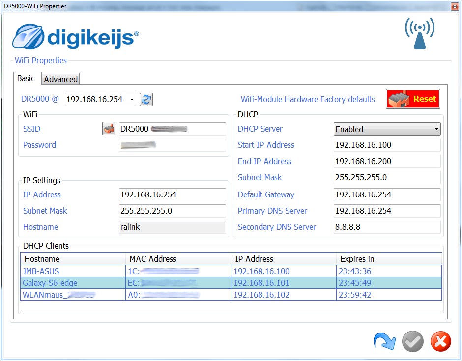

Pakos a écrit:Voilà aussi l'écran WIFI de la DR5000 :
Les paramètres me semblent corrects et nous voyons que deux stations sont connectées à la DR5000 : votre PC et votre smartphone.
Le nom du SSID et le mot de passe WiFi peuvent être modifiés dans cet écran (mais vous devrez reparamétrer les stations qui doivent s'y connecter).

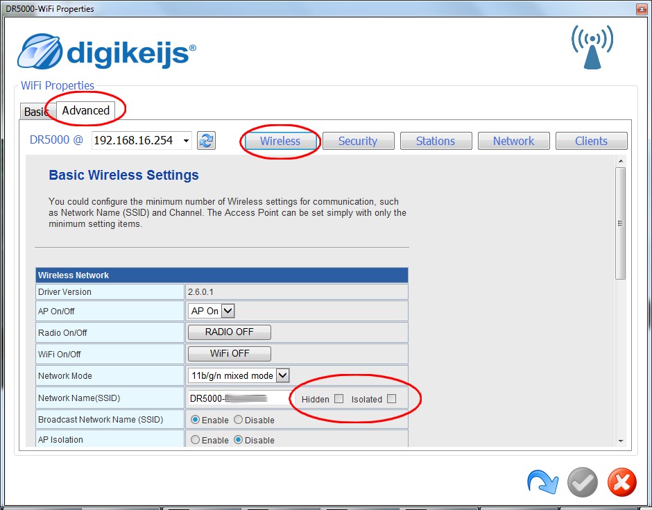

Ci-joint une copie écran concernant l'onglet "Advanced", page "Wireless"
Une ou l'autre des deux cases cerclées de rouges est-elles cochée ? Cela pourrait peut-être expliquer que votre WlanMaus ne voit pas le réseau WiFi de la DR5000.

Rodolphe : pourquoi ? parceque lorsque je suis passé du réseau d'essai au grand réseau cela ne fonctionnait plus, je ne sais pourquoi. et après moultes essais tout était sans dessus dessous.
Jean Michel : Oui l'adresse a été modifiée lors d'une réinitialisation. J'avais vu qu'il était possible de modifier le nom sur l'écran que vous mettez en copie faut-il remettre le code initial DR5000-3760 ? avec son mot de passe.
J'ai bien paramétré en manuel la WLANMAUS avec : DR5000-SERIAL et MP : 12345678 mais en recherche la WlanMaus ne trouve pas cette SSID mais seulement celle de ma BOX.
Sur l'écran Propiétés du LAN c'est moi qui ai essayé de saisir des adresses :
IP adresse c'est l'adresse qui était indiquée page 96 mais c'est je pense l'adresse d'une Z21 (je n'en ai pas) 192.168.0.111. ce n'est pas l'IP de ma BOX et elle n'est pas reliée à la DR5000 par RJ45.
Le masque c'est celui que j'ai trouvé ?
Passerelle par défaut : saisie par moi à la suite des deux autres adresses IP attribuées à mon PC et mon Smartphone
Les deux suivantes sont celles qui figurent dans le cadres DHCP de l'écran WIFI start IP et End IP c'est moi aussi qui ai essaye cette possibilité.
Donc sur les cinq lignes adresses LAN que faut-il indiquer ?
Non aucune des deux cases ne sont cochées.

Pakos a écrit:Sur l'écran Propiétés du LAN c'est moi qui ai essayé de saisir des adresses...Donc sur les cinq lignes adresses LAN que faut-il indiquer ?

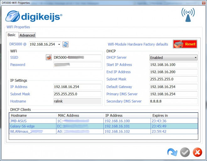

Voici les copies écran du paramétrage de ma DR5000 avec la configuration suivante : PC et smartphone connectés en WiFi à la DR5000 par le WiFi de la DR5000 et DR5000 connectée à ma box par RJ45 (facultatif, mais ça perme à mon PC et mon smartphone de garder l'accès à internet, la DR5000 servant de passerelle) :
1. Configuration LAN
Remarque : contrairement à ce qu'on peut lire sur des forums, je suis en IP dynamique et je n'ai jamais eu aucun souci, ni avec les DR5000 de mon club qui sont paramétrées de la même façon. L'adresse IP 192.168.1.15 est l'adresse IP de ma ma DR5000 sur le réseau de ma box.
2. Configuration WiFi
Remarque : sur cet écran nous voyons que mon PC, mon smartphone et ma WlanMaus sont connectés.

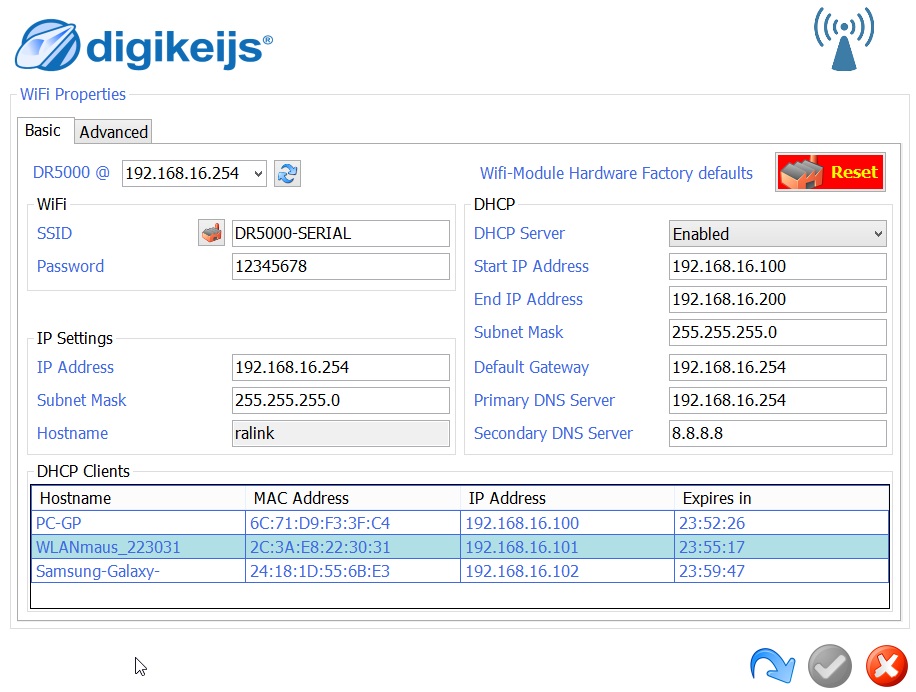

19 Mar 2020, 22:06
Chers amis merci
Je viens de régler l'un des problèmes, la Wlanmaus aparait désormais sur l'écran WIFI de la DR5000
Voici l'écran concerné :

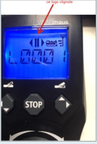

En effet elle réagit comme le décrit l'auteur de ce fil "Jeanot17" en février, j'ai recopié son écran :
Je n'ai pas trouvé de solution dans ce fil
Avez vous une solution ?

Il manque un élément dans votre post, un élément important : vous n'avez pas joint la copie écran de la configuration actuelle du réseau de la DR5000 (LAN Properties).

20 Mar 2020, 17:31
Merci le voilà :
Tous ces renseignements se sont remplis automatiquement
Mais il me semble anormal que la partie basse reste vide et ce malgré plusieurs essais.
Je ne comprends pas car précédemment ces cases étaient renseignées.
Faut-il modifier un paramètre dans un autre écran ?
Le port UDP se met seul à 5505 même après l'avoir effacé alors que je croyais qu'il devait être à 21105 comme sur votre écran. J'ai essayé de forcer à 21105 mais cela ne change rien.
Qu'en pensez vous
