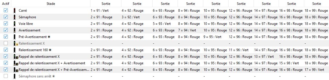

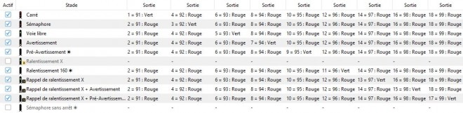

a) Mon premier document annexé représente la façon dont on peut commander un signal à partir du logiciel iTrain que j’utilise.
La cible du signal pouvant avoir 9 aspects, iTrain utilise 9 adresses, une par aspect. Je ne sais pas si cela fonctionne aussi comme cela avec d’autres logiciels. J’ai choisi pour l’exemple les adresses 91 à 99.

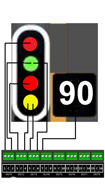

b) Mon deuxième document annexé représente le câblage du signal à partir des sorties du DR4018.
Les Leds VERT et JAUNE sont alimentés par deux sorties, puisque ces cibles peuvent être clignotantes.

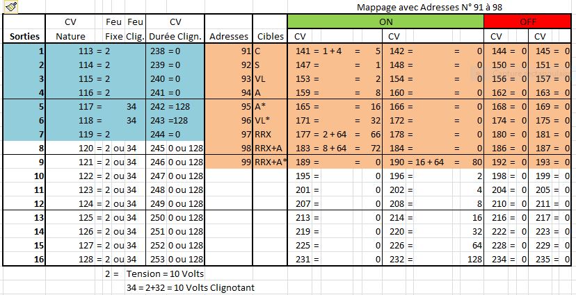

c) Mon troisième document représente le réglage des CV du DR4018 pour commander les différents Leds du signal.
Bon. Tout cela est encore bien théorique. Actuellement, comme je l’ai déjà dit, je n’ai pas le matériel disponible pour faire le test en réel. Et puis je ne sais toujours pas comment programmer un DR4018 au moyen d’un fichier Excel.

Par exemple avec CV47 = 7 à 12, un algorithme interne au DR4018 calcule la mise à ON ou OFF des sorties en fonction de 3 adresses qui, pouvant être VERT ou ROUGE, ON ou OFF ou + ou – ou autre permettent de choisir entre 2 x 2 x 2 x 2 = possibilités de cibles pour un signal.
Mais en fonction du Préset choisi on ne peut mapper que 4 sorties ou 8 sorties.
D’ailleurs le Décodeur de chez CDF fonctionne de la même façon avec des "Modes" différents.
Pour pouvoir mapper plus de sorties en fonction d’un nombre quelconque d’adresses compris entre 1 et 16, il faut rester en Préset 0 et programmer le DR4018, sortie par sortie, comme indiqué dans le manuel “ DR4018 toepassing handleiding.pdf ” dont une traduction en anglais est téléchargeable sur le site Digikeijs :
« DR4018 Application manual (cv change examples) »
C’est ce que j’ai essayé de montrer dans mon dernier post de ce matin pour un signal à 4 feux avec un TIV.
Comme les Feux VERT et JAUNE peuvent être Fixes ou Clignotants, pour ce signal :
Il faut 9 adresses pour les 9 cibles possibles.
Il faut 7 sorties comme le montre mon croquis de ce matin.
On voit bien qu’il ne faut pas confondre les adresses et les sorties.
La définition duale des adresses dans mon tableau de ce matin peut être déroutante.
Chaque adresse est « VERT » pour la cible qu’elle représente et « ROUGE » pour toutes les autres cibles.
C’est la méthode dans iTrain. Elle doit pouvoir être copiée pour d’autres Centrales ou d’autres Logiciels.

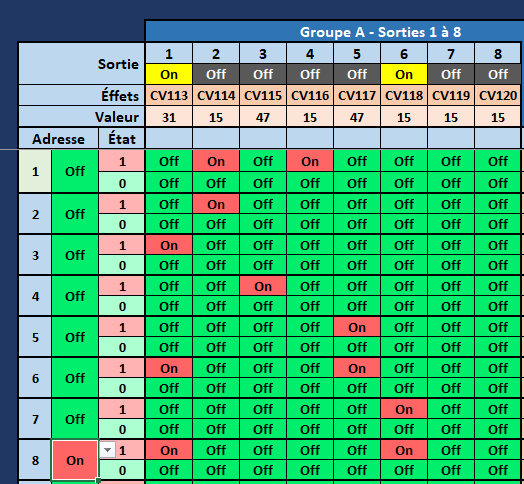

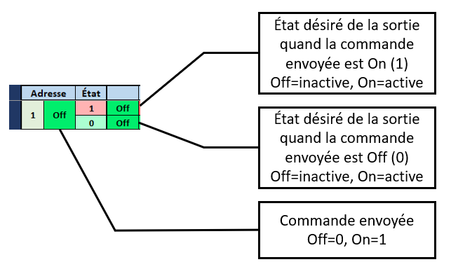

PhilHO95 a écrit:Maintenant pour les valeur des bits à configurer dans les CVs du meme tableau, que veut dire "Off" pour les commande "ON" et "OFF" ?
Avec le preset à 1, chaque sortie fonctionne comme un simple interrupteur, dans l'exemple ci-dessous pour éteindre les sorties 1 et 6, il faudra d'abord envoyer une commande Off à l'adresse 8, avant de pouvoir envoyer une autre commande On.
Jean-Paul

Moi non plus, je ne comprends rien à ton tableau.
Il marche sans doute avec le Préset 1. Un DR4018 fonctionnant comme 16 Interrupteurs que l’on peut mapper à ON ou OFF suivant 16 adresses.
La RECHERCHE que j’ai menée, comme je le montre dans mon dernier Post de ce matin est complètement différente. Pour chaque « Cible » d’un signal associé à autant « d’Adresses », le jeu consiste à mapper individuellement chaque Sortie alimentant autant de Leds que comporte le signal, en Eclairage CONTINU ou CLIGNOTANT. (CV47=0 bien sûr)

28 Fév 2023, 15:24
Jean-Paul,
Oui, bien sûr c'est la réglage d'usine.
Le bit 7 égal à 1 des CV 113 à 128 correspond à la valeur 128
Les bits 0 à 3 des mêmes CV sont eux aussi égaux à 1 ce qui correspond à la Valeur 15 (Pour une sortie à 15 Volts)
128 + 15 = 143 (Valeur d'Usine des CV 113 à 128)
Mais pour programmer des signaux il faut JOUER avec ces CVs.
En particulier:
Mettre la bit 7=0 pour un alimentation continue et non une pulsation.
Mettre les bit 0=0, bit 1=1, bit 2=0 et bit 3=0 (pour une sortie à 7 Volts environ et plus 15 Volts)
Alors la valeur des CV 113 à 128 valent 2, pour alimenter des Leds de signaux.
Il reste à programmer les CVs 141 à 235 pour mapper les sorties avec les adresses.
Ne pas oublier également de régler les CVs 131 à 134 à 0 pour que les 4 groupes de 4 Sorties ne se confondent pas avec des sorties de signaux comme avec un Préset de 7 à 12.
Dominique.
