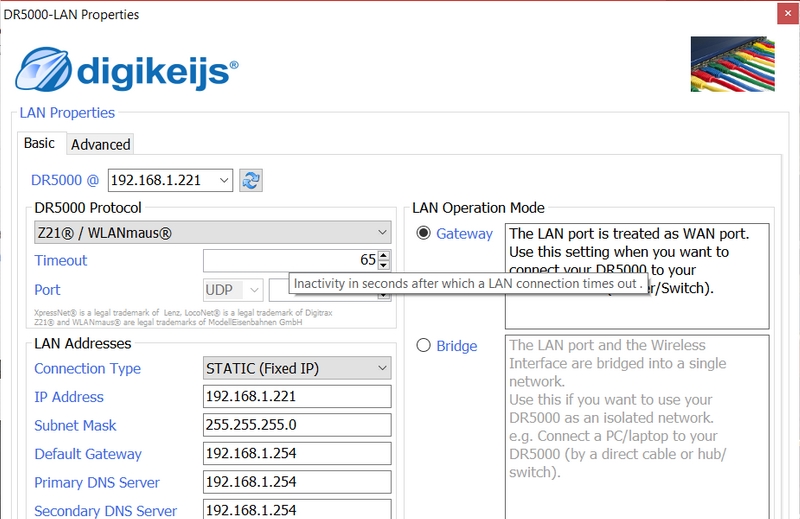

j'ai donc commencé a modifier la ligne ip address dans LAn:
Je suis parti de la configuration de mcpa:
problème ça modifie l'adresse dr5000@ qui est l'adresse du routeur, si j'ai bien compris ces 2 adresses devraient être différente?
Et donc il reste à modifier l'adresse dr500@ reste à savoir comment: en rentrant 192.168.16.254, je n'ai pas acces au bouton de validation: il reste en gris!

Pour moi tout me semble bon dans ton procédé pour la connexion LAN à ton réseau domestique et pour le routeur WIFI de la centrale c'est le 192.168.16.254 ou tu y connectera tes "androides"(ou Apple").
Moi je marche comme cela.

nouvel essai donc ce soir, le smartphone se connecte uniquement si le cable branché sur lan, une fois connecté je peux débrancher le cable. je rentre 192.168.1.221 dans l'appli z21 et oui ça fonctionne .Pas commode si je n'ai pas de pc à proximité.

Donc si j'ai bien suivi je dois rentré les paramètres de la dr 5000 avec les cables usb et lan, ensuite me connecter en wifi pour piloter les trains, et à ce moment la je peux débrancher le cable usb et lan?

Je galérais et ne comprenez pas pourquoi ni mon appli Z21 sur tablette, ni ma Multimaus WiFi, bien que connectés à la DR 5000, ne permettait pas de piloter les locos.
Mais bon sang! C'est bien sûr! C'était l'adresse IP.
Une fois changée, ça marche!
