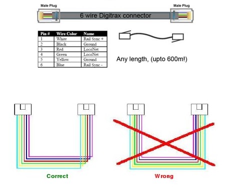

Bonjour à tous.
Je n'ai pas su où poser ma question ni où créer une autre page de conversation.
Ayant le matériel et les connaissances nécessaires pour leurs réalisations, j'aurai aimé savoir si les cordon RJ12 des bus étaient en connections directes ou croisés.
J'imagine que ces données pourraient en intéresser plus d'un.
Cordialement.
Olivier

Un dessin plutôt qu'un long discours...
Loconet

Messagepar Campagnol 15
20 Aoû 2022, 16:06
Bonjour Jean-Michel.
Un grand merci pour l'info. Câble croisé donc. Ok, celà me permettra d'ajuster les longueurs lors du câblage.
Merci encore.
Olivier
