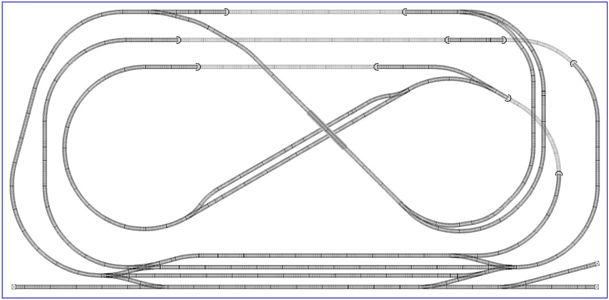

bonjour jean claude j'ai un petit soucis avec mon plan reseau surtout avec voies de retournement ,je me demande si je dois raccorder des dr5013 digireverse
merci mon logiciel etant cdm rail je te joins le plan

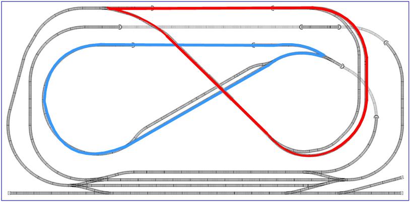

Tu as effectivement deux boucles de retournement :

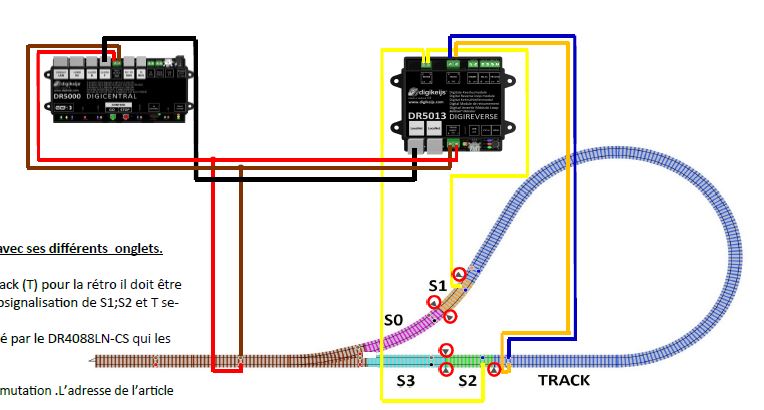

Si tu utilises des DR5013, ceux-ci ont deux modes de fonctionnement : par détection de court-circuit ou par détection de train sur deux zones (S1,S2).
Bien que les deux fonctionnent, je préfère le second mode, par principe et pour épargner les composants. Ceci ne demande que deux coupures de rails et deux fils en plus.
Détecter et traiter un court-circuit, c'est bien, mais le prévoir et l'éviter, c'est mieux :)
Jean-Claude

Je suppose que je dois avoir 2 dr5013 un seul n'iras certainement pour mes 2 boucles Arthur

Il faut effectivement un module par boucle

arthur002801 a écrit:Je suppose que je dois avoir 2 dr5013 un seul n'iras certainement pour mes 2 boucles Arthur
Exact, il faut un module pour chaque boucle
