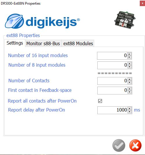

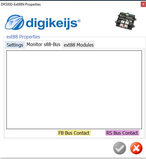

Messagepar raphia
16 Nov 2017, 00:40
Le R-Bus "clignote" quelque soit la configuration du S88 (j'ai tout essayé).
Par exemple, dans la video précédente que j'ai faite sur le R-Bus et avec le scan Loconet, le s88 était configuré ainsi:
Ce qui donne (assez logiquement) ceci sur la fenêtre de scan du bus S88:
Ca n'empêche pas le R-bus de "clignoter" allègrement.
