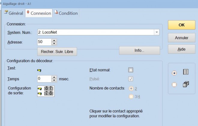

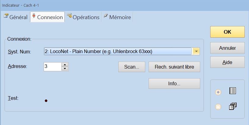

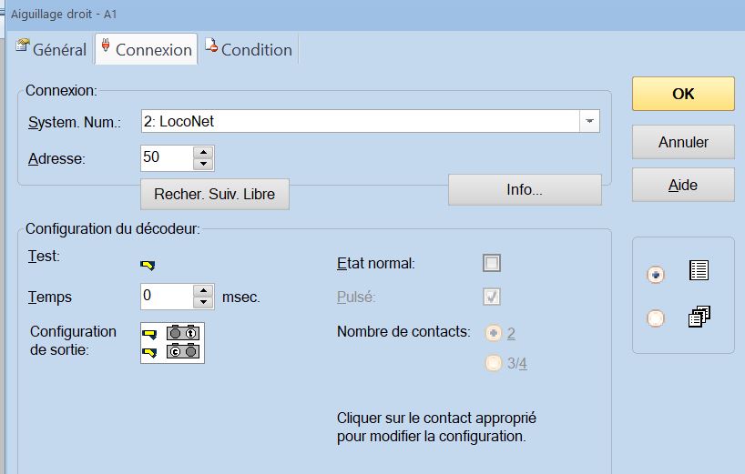

C'est toi qui choisis tes plages d'adresses comme tu le souhaites.
Par exemple :
Mes cantons (16 par module) sont rétrosignalés avec des DR4088 , avec les adresses 1 à 16 pour le premier et 17 à 32 pour le second
Mes aiguillages (8 par module) sont pilotés par des DR4018 , avec les adresses 50 à 57 pour le premier et 58 à 65 pour le second.
Tu entres ensuite ces différentes adresses pour la configuration de chacun de ces éléments dans TrainController.
Par exemple :
Canton à l'adresse 3 :
Aiguillage à l'adresse 50 :

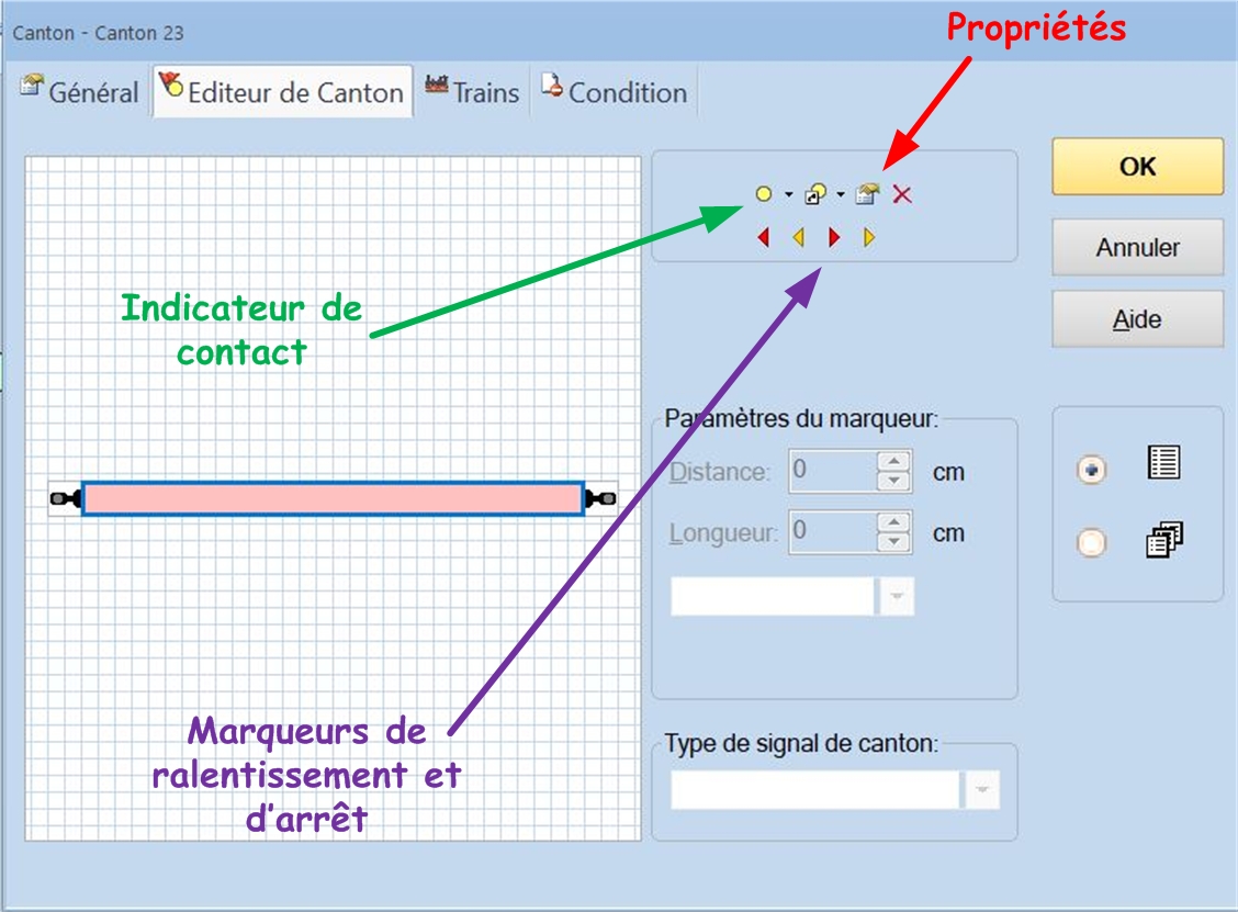

En mode Edition, tu crées le canton (onglet Accessoires) sur le TCO
Par un clic droit sur ce canton, tu choisis Propriétés :
+ Dans l’onglet General, tu peux indiquer son nom.
+ Dans l’onglet Editeur de canton, tu crées un indicateur de contact (clic sur le rond jaune) ; le canton s’entoure en bleu.
Tu cliques sur l’icône Propriétés (icône main sur document) :
Dans l’onglet Connection, tu entres l’adresse pour la rétrosignalisation et le type de celle-ci.
Les flèches jaunes et rouges permettent ensuite de créer et configurer les indicateurs de ralentissement et d’arrêt, pour les différents sens de circulation.

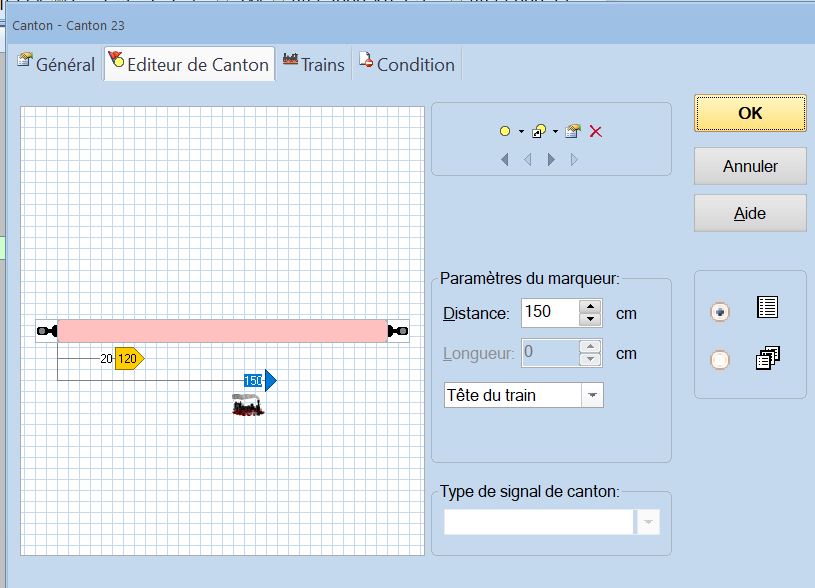

Flèche rouge pour l’arrêt : tu peux la déplacer où tu veux sur le canton et tu indiques la distance d’arrêt à partir de l’entrée du canton.
Flèche jaune pour le ralentissement : tu peux la déplacer où tu veux sur le canton et tu indiques la distance à partir de laquelle le train commence à ralentir et la distance de ralentissement. La somme des deux doit être inférieure à celle d’arrêt.
Exemple : le train commence à ralentir 20 cm après l’entrée dans la canton ; il ralentit pendant 120 cm ; il termine les 10 derniers cm à la vitesse minimale avant de s’arrêter.

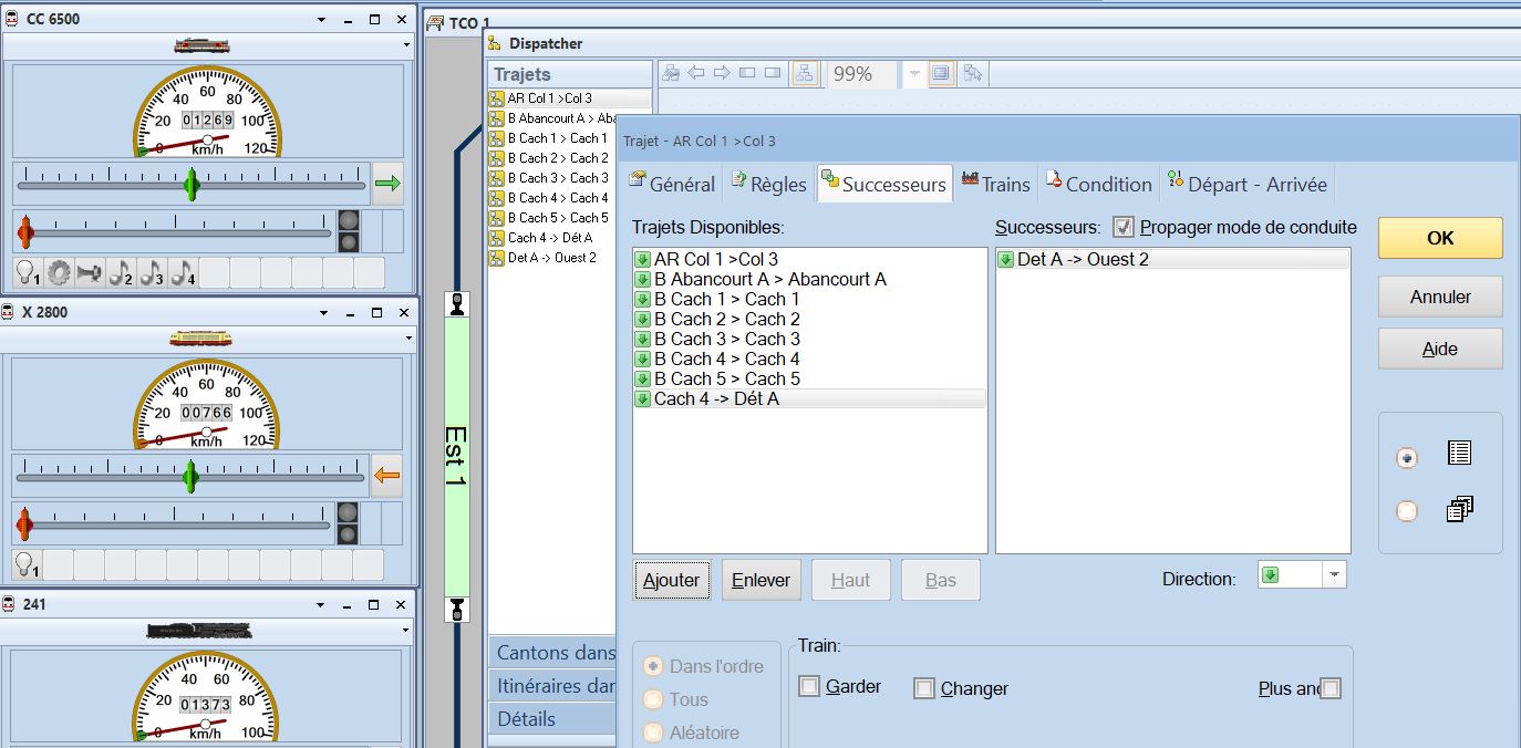

Pour l'instant tout fonctionne parfaitement mais je voudrais essayer un scénario par exemple un train arrive dans une gare s'arrête pour laisser passer un train sur une autre voie sans s'arrêter y a t'il possibilité de le faire et si oui je ne trouve rien dans le manuel qui explique ce scénario et peut être d'autre
Merci et bonne soirée
Arthur
arthur002801
Messages: 101
Enregistré le: 19 Mar 2021, 14:52
Re: Montage digikeijs
Messagepar jc59
07 Déc 2021, 11:32
Bonjour Arthur,
Je suis content que tout fonctionne correctement sur ton réseau :)
Avec TC, il y souvent plusieurs possibilités d'obtenir des actions.
Tu peux désigner le successeur d'un trajet :

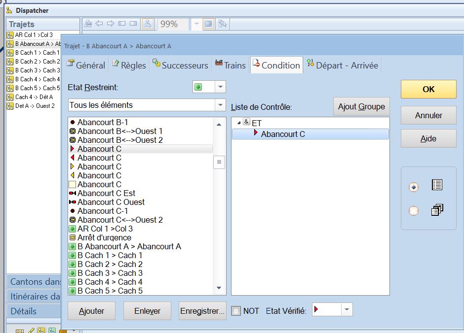

Tu peux soumettre une action ou un trajet à des conditions :
Par exemple, le trajet n'est validé que si des cantons sont libres dans le cas d'une voie unique, et/ou que l'autre train a atteint un marqueur d'arrêt :
Dans ton cas, tu peux établir un trajet qui amène le train A sur une voie de la gare . Tu mets en successeur un trajet qui l'emmène à sa destination, mais à la condition qu'un canton soit libre, ou que l'autre train ait atteint un marqueur d'arrêt ...
Tu devrais soumettre ta question sur le forum TC. Des pros de TC à la longue expérience te proposeront plusieurs solutions.
