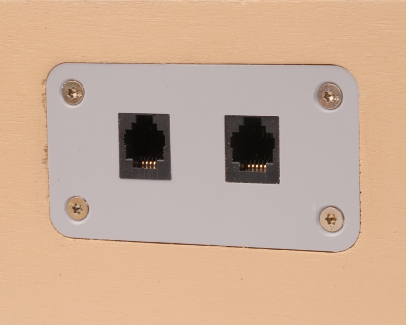

des doubles prises femelles RJ12 connectées ensemble par un câble XpressNet lui même connecté à une DR5000 permettant aux utilisateurs de se "brancher" où ils veulent avec leur MultiMaus ou celles du club.
Une MutliMaus peut-être raccordée sur le port XN Bus de la DR5000. Par contre si tu veux raccorder plusieurs MultiMaus, deux questions :
- les prises RJ45 sont-elles câblées en série ?
- Y a t-il des modifications à apporter dans le paramétrage de la DR5000 afin que plusieurs terminaux soient pris en compte ?
Merci par avance

Jacques26 a écrit:- les prises RJ45 sont-elles câblées en série ?
Le terme "série" pouvant prêter à confusion, les prises RJ12 sont connectées sur le câble XpressNet (ou LocoNet puisque c'est le même) comme le sont des prises RJ45 sur un câble réseau à la maison ou au bureau.
Jacques26 a écrit:- Y a t-il des modifications à apporter dans le paramétrage de la DR5000 afin que plusieurs terminaux soient pris en compte ?
Aucune. La documentation de la DR5000 précise par ailleurs qu'un maximum de 30 Multimaus peuvent être connectées simultanément. Ça permet de voir venir... :mrgreen:

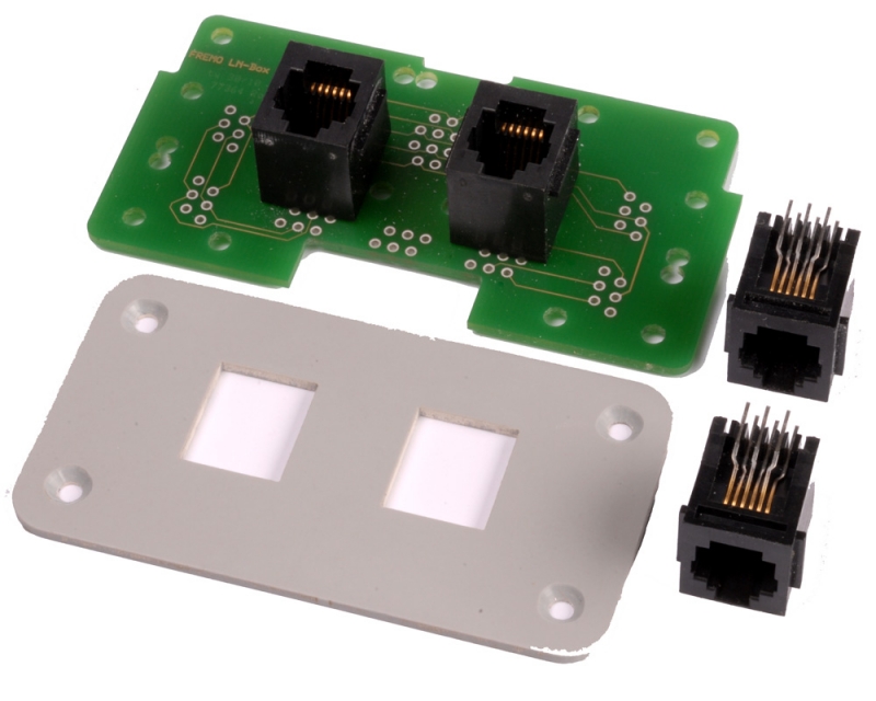

En ce qui me concerne, j'avais acheté (sur eBay) un rouleau de câble LocoNet et des petites platines complètes en kit en Allemagne (7 €).
Jean-Michel :coucou:
