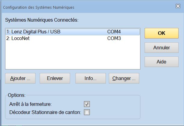

La DR5000 fonctionne très bien avec TrainController en la déclarant comme une Lenz (Onglet RRTC : Configurer les systèmes numériques, Ajouter, ...)
Par exemple, le port COM4 lui a été affecté pour sa communication en XPressNet :
J'ai rajouté le Loconet, auquel le port Com3 a été attribué (ma rétro se fait par des DR4088LN)
J'ai porté le débit de ces ports Com à 57600 bauds.
Je ne rencontre pratiquement jamais de plantage, comme certains le rapportent parfois (Au début, il m'est parfois arrivé que TC plante suite à une étourderie de ma part, quand lors de manoeuvres en manuel, je provoquais un court-circuit sur un coeur d'aiguillage en mauvaise position). Je n'ai pas poursuivi mes essais pour savoir si l'amélioration était due au passage en 57600 bds et/ou au partage des flux de données sur deux ports Com.
