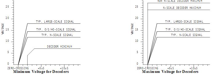

bonsoir,
une question de debutant
l'alimentation de la centrale est du 19v
la sortie pour la voie est de 1.5v de moins
j'ai un réseau en N habituellement alimenté en 12v, est ce que je dois ajouter une résistance entre la centrale et la voie ?
merci

Sauf erreur de ma part (j'ai reçu une version avec tension variable mais pas eu le temps de regarder cette nouveauté en détails), la tension n'est pas réglable sur le centrale et dépend donc directement de la tension d'entrée. Tu peux soit utiliser un transformateur délivrant une tension inférieure soit ajouter un dispositif d'abaissement de la tension en effet.

Si on se réfère à la S-9.1 20 du NMRA, il ne devrait pas y avoir de problème puisque un décodeur DCC en N doit pouvoir fonctionner entre 7 et 24 volts pour une tension nominale de 12 volts
Au pire, ou au mieux, la centrale DIGIKEIJS DR500 peut être alimentée en 15 volts soit 13.5 volts dans la voie. Avec cette tension, il n'y a aucun risque pour les décodeurs et matériels en N. ;)

BURLINGTON a écrit:Si on se réfère à la S-9.1 20 du NMRA, il ne devrait pas y avoir de problème puisque un décodeur DCC en N doit pouvoir fonctionner entre 7 et 24 volts pour une tension nominale de 12 volts
Attention tous les décodeurs DCC ne supportent pas le 24V...
Parmi les décodeurs que j'emploie les:
D&H 05C est donné pour 18V
Digitrax DZ125IN pour 20V
CTelectronik DCX74 pour 18V
Les Kuehn N025 et N045 sont bien donnés pour 24V
Pour ma part j'alimentais en 12V mais en expo nous avons un grand réseau modulaire ( + de 7m réalimenté)) et je suis passé à 15V car les locos (paramétrées et alimentées sous 12V) étaient "poussives"
