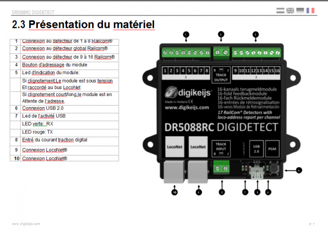

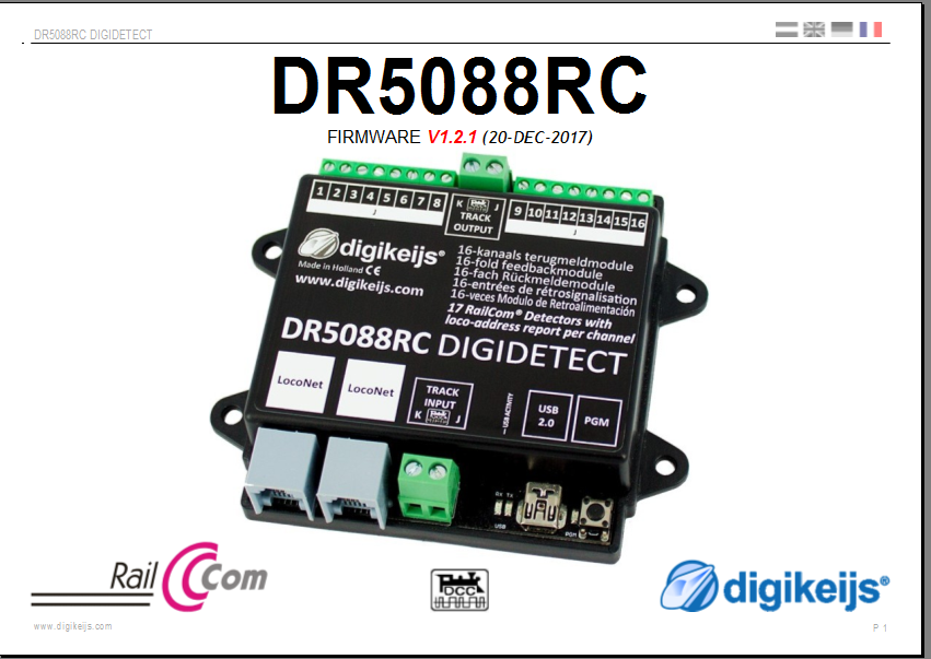

Digikeijs a lancé un nouveau module de rétrosignalisation très prometteur qui utilise le RailCom et le bus LocoNet, qui se nomme le DR50088RC Digidetect.
Bien entendu pour profiter du RailCom, il est impératif que les décodeur de machines en soient pourvue (J’ai du Doehler/Haas DH10-C) et compatibles.
Le grand plus par rapport à une rétrosignalisation standard est que la locomotive qui se trouve sur bloc est reconnue via son adresse et se module peut permettre la création de navette à un engin moteur de bloc à bloc sur un chemin ou un autre train ne doit faire que passer.
Dans un rétro conventionnel cela est possible aussi sauf que si nous changeons la machine, le programme y voit que du feu là c’est impossible car il est impératif que les adresses correspondent.

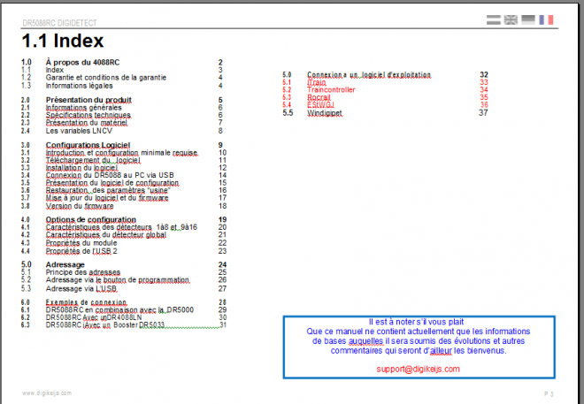

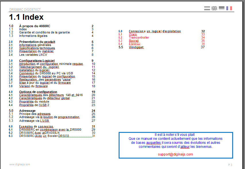

Mais le soucis majeure de se produit est qu’il n’y pas de notice en Français et pire encore moins en anglais sur le site du fabricant car il y a une version allemande sur l’onglet « british ».
Mais bon je travaille à cette traduction que je ne manquerai de passer Rodolphe si il est d’accord et une fois certaine subtilité corrigée.
Pour la Dr 5000 j’ai le produit et en cas de doute je m’en servais pour peaufiner ma version, là je traduit de façon brute ce qui pourrai induire des erreurs car l’allemand n’est pas ma langue de prédilection.

Premier test de ma part du nouveau module de rétro Digikeijs DR5088RC, afin de mieux finaliser la traduction du manuel.
Dans un premier temps je tien à remercier Rodolphe pour le prêt de ce nouveau décodeur qui ne possède donc aucune interface explicative en Français et qui graçe à notre modo va me permettre de valider certains aspects confus de ma version.
Bon rien à dire sur le paquet d’envoie c’est du sérieux, ensuite à l’ouverture de la boite une bonne surprise nous attend, en effet deux cordons sont joints à l’ensemble :
Un USB pour mettre en place le pilote et l’application et un câble Loconet pour relier le module à la centrale.
