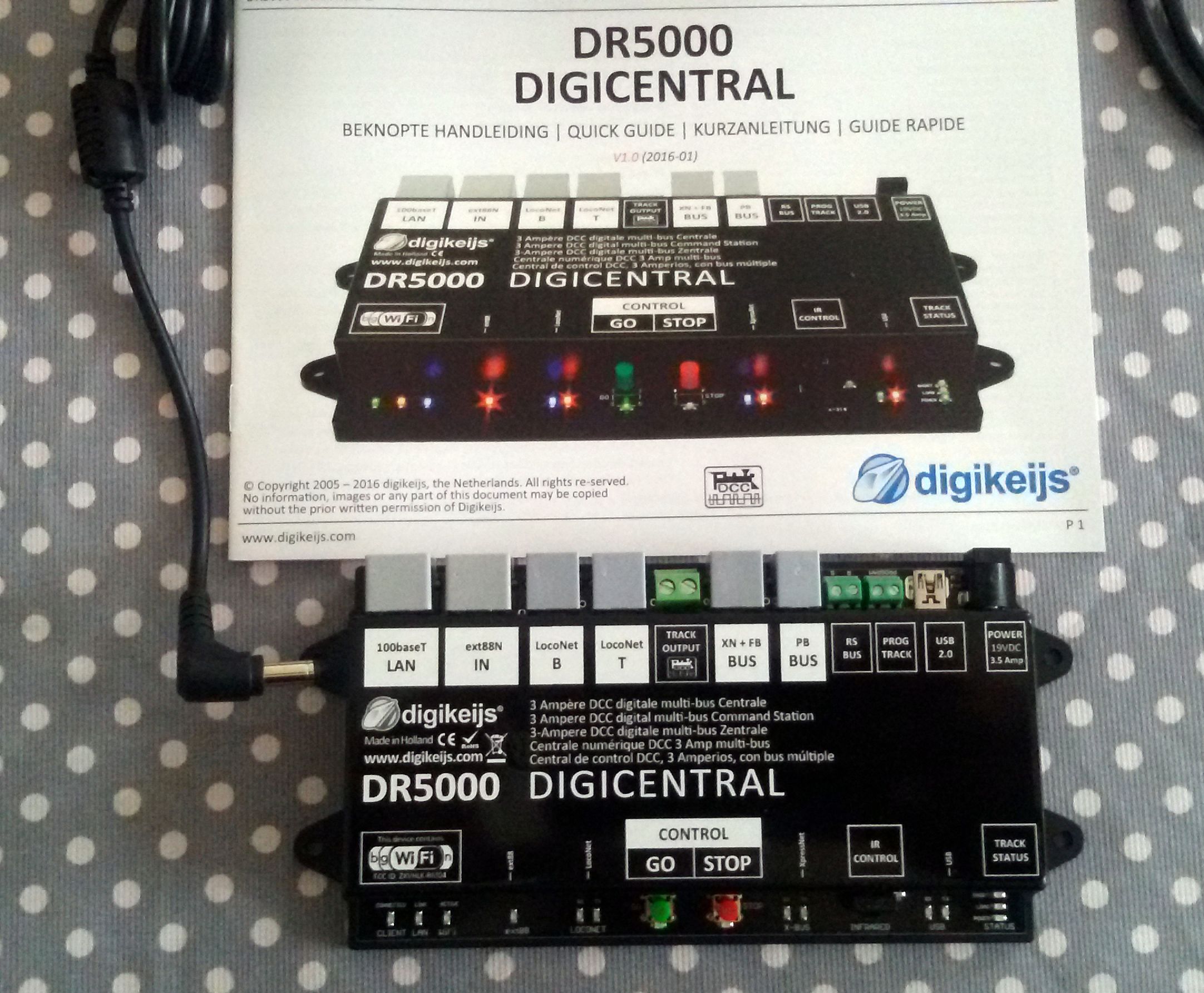

J'ai reçu aujourd’hui ma centrale DR 5000, c'est un cadeau groupé de la famille, qui m'a surpris et bien sûr ravi.
Je vais envisager sa mise en œuvre avec JMRI qui me paraît assez complet et à ma portée.
Sauf erreur la notion d'itinéraires y est implémentée et c'est ce que je recherche.

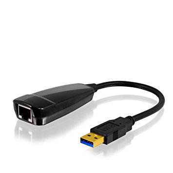

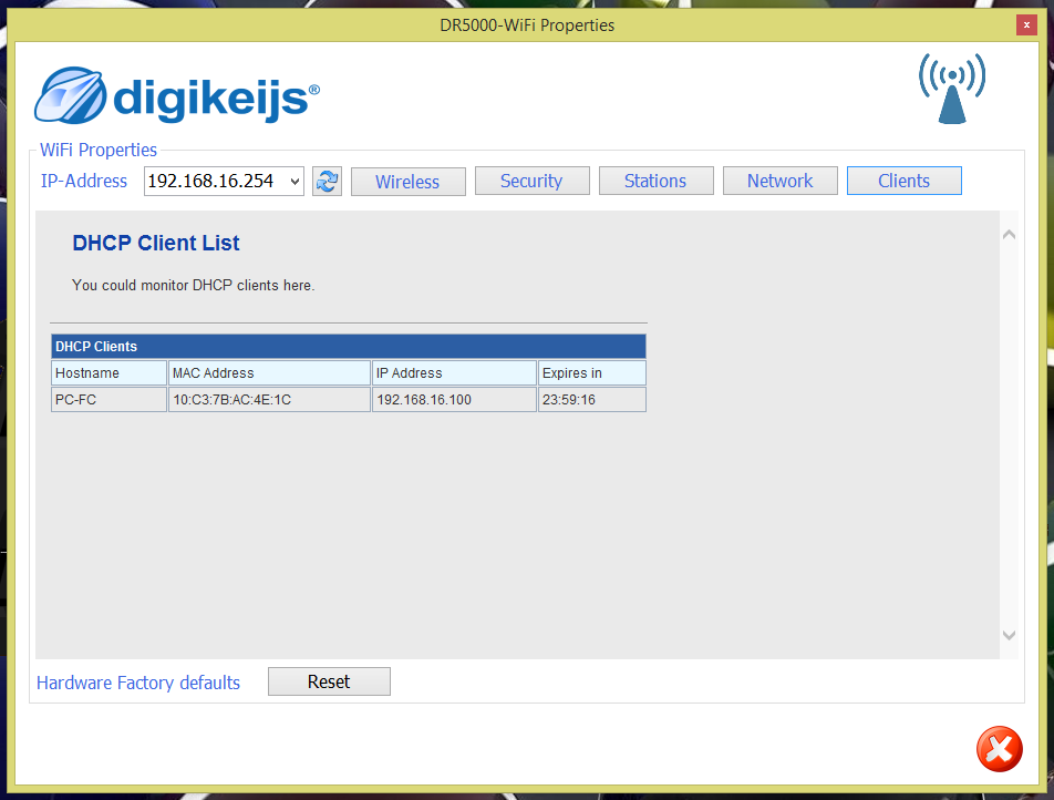

J'ai "tâtonné" un peu aujourd’hui après avoir reçu à 14h un adaptateur RJ45 vers USB car mon PC n'a pas de prise RJ45.

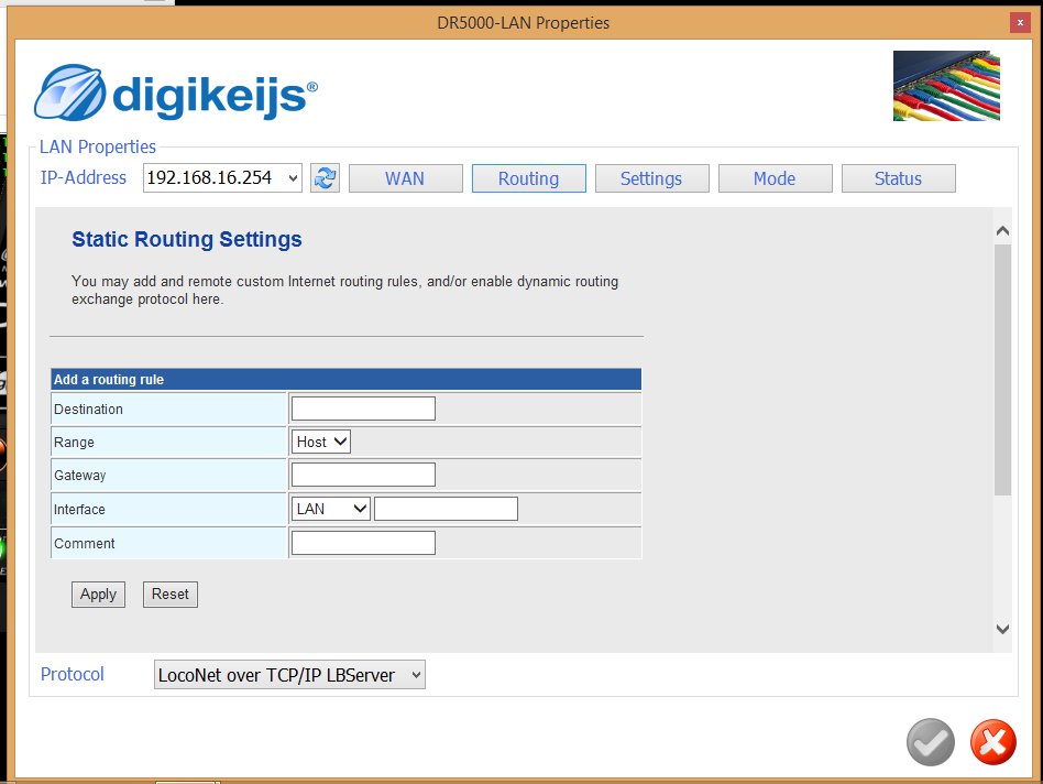

J'ai désormais deux modes de liaison entre JRMI et la DR500 : le cordon USB et un câble RJ45. Je suis d'abord allé dans l'utilitaire livré par le constructeur et j'ai retenu le protocole "LocoNet over TCP/IP LBServer"

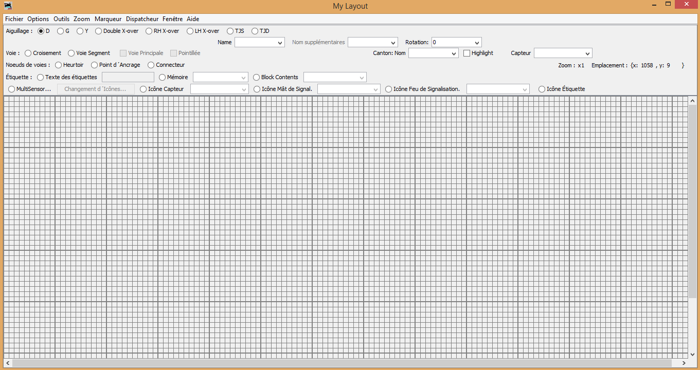

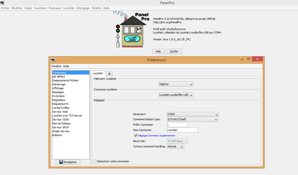

Puis dans JMRI et PanelPro j'ai créé un profil et j'ai choisi le modèle de Digitrax pour établir la liaison entre le logiciel et le matériel.
Et hop ! PanelPro ne renvoie pas de code d'erreur et effectivement la liaison est établie sur le port 1234.
Et le logiciel est prêt à prendre en charge mon réseau :

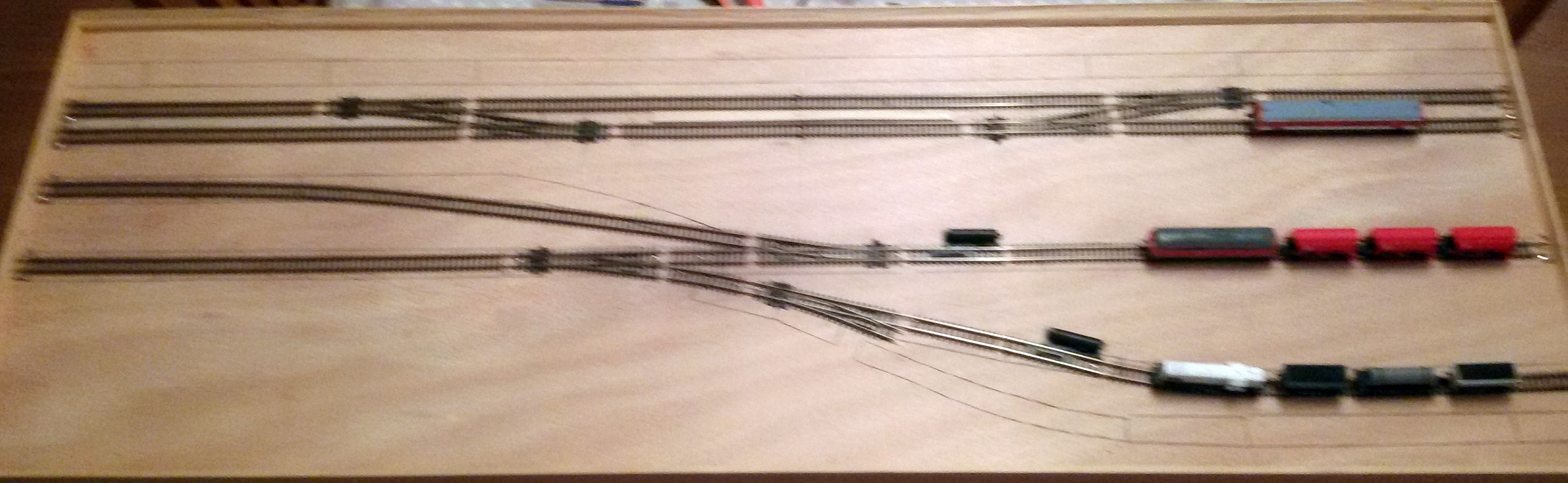

Voci le réseau (il est depuis complètement terminé, les 7 aiguillages sont fonctionnels avec leurs servomoteurs ainsi que les trois dételeurs.
Voila l'état des lieux du projet "Pédago-ville" que je porte.
